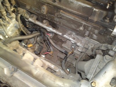

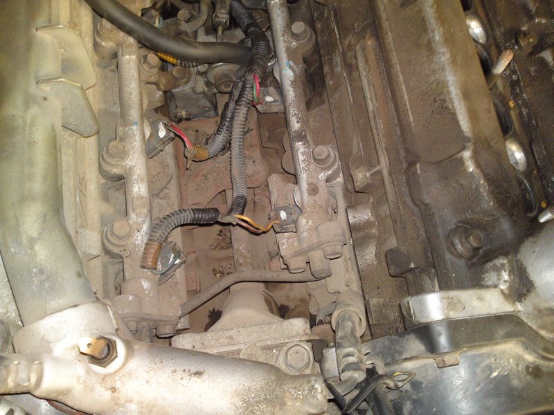

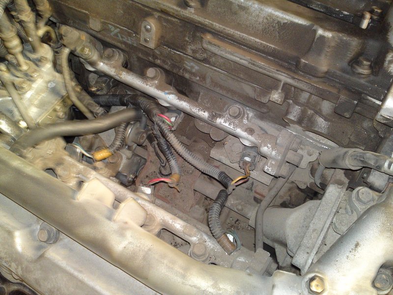

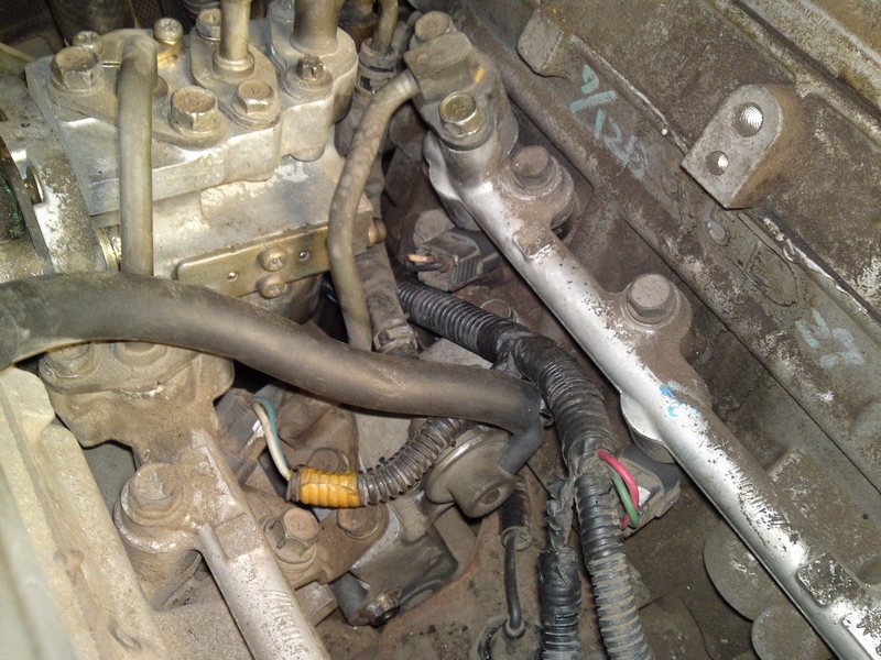

Будем поглядеть! У меня тоже на провода подозрение! Только не на свечные, а на форсуночные!

Re: Палит как из пушки мотор 6g74 dons!
Бензонасос отпадает! У меня стоит ГБО 4 поколения. На нём стрельба вообще конкретная!!!
После капиталки головок ГБО так и не смогли настроить комп показывает срабатывание всех 6-и газовых форсунок, а они питаются от бензиновых (параллельное подключение)!
Неисправность ГБО тоже отпадает! Я его демонтировал на момент выяснения причины!
Ещё интересная фишка! Подключали Scandoc и тестили форсунки! При отключении форсунки 2-го цилиндра хлопки пропадают!
