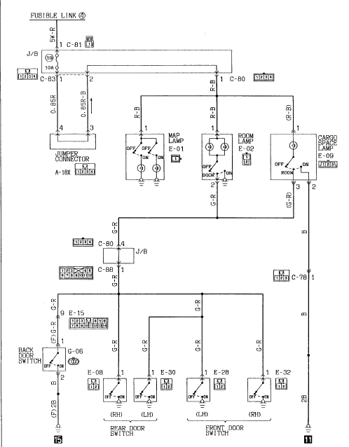

Djexon51 писал(а):Потом заметил такой факт, когда плафон в багажнике переключаешь, в одном положении лампа гаснет, отключил плафон от разъема, эффект нулевой.
Давай сюда покопаем.
1. В каком точно положении плафон лампа гаснет? Там три - при открытии двери (Door), вообще отключен (Off), всегда горит (On).
2. Когда горит лампочка на панели плафон в салоне в положении Door тоже горит?

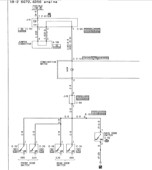

Вот схема лампы в салоне и лампы на панели.
Здравствуйте.
Машина как в подписи.
1. Лампа на панели гасла в положении между Off и Door. Но очень тонко его нащупать можно, Не в конкретном положении а именно между. Причем плафон в салоне, не реагирует на такие действия.
2. Да горит и в салоне и в багажнике.
