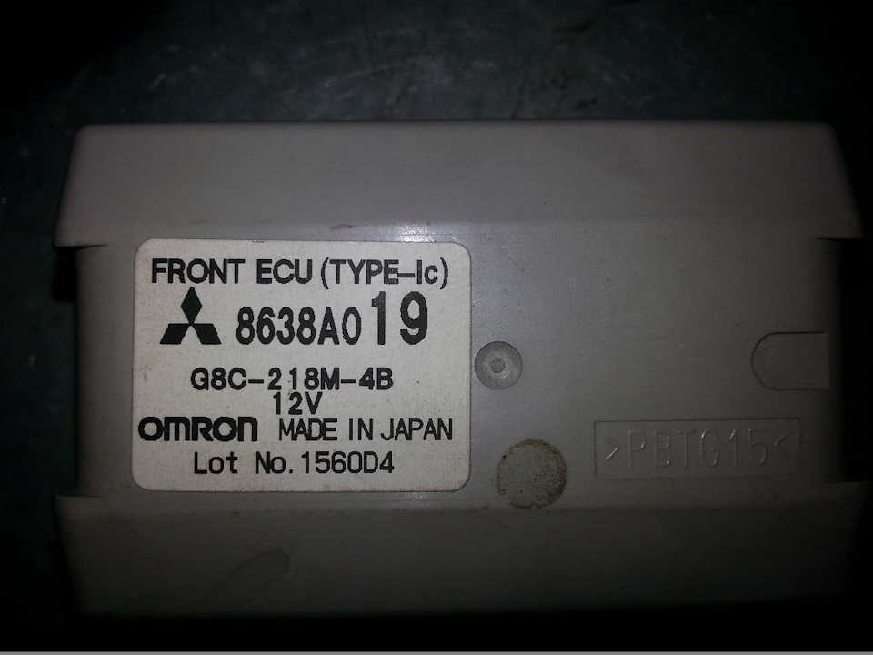

Re: ETACS и светодиодные лампы
Вся коммутация головного света через FrontECU. ETACS немного в стороне.Michael7777 писал(а):А фиг знает. Нагрузка ведь разная будет. Там ведь реализован режим ДХО. Вот я и спрашиваю!moonchild писал(а):А с etacs какая связь?
Точно, есть такая злая коробочка под капотом. Ближний, дальний, ПТФ. Ей по барабану LED в головном свете.moonchild писал(а):Вся коммутация головного света через FrontECU. ETACS немного в стороне.

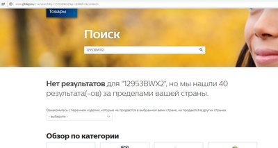

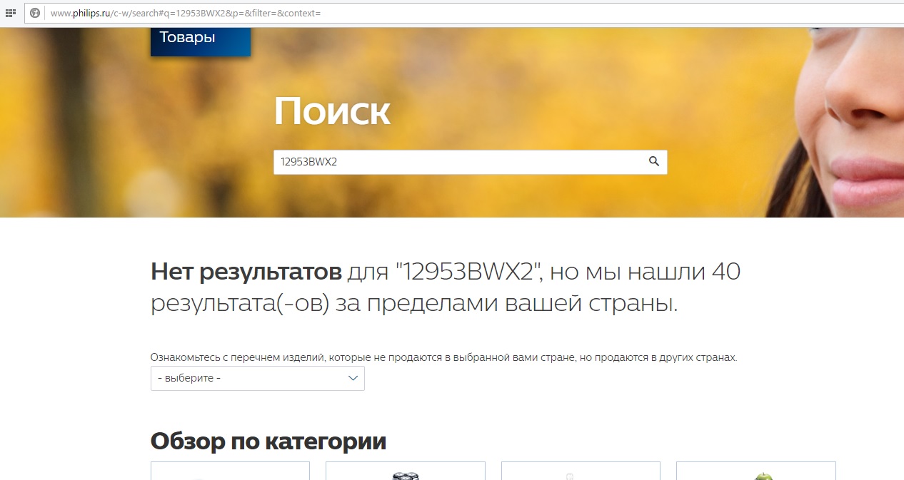

Германия говорите.......... Так же стоит почитать мануал на эту супер немецкую лампу
http://download.p4c.philips.com/files/1 ... _engau.pdf
Только почему она у нас не продаётся.
А так же не продаётся НИ В ОДНОЙ из европейских стран
http://www.philips.ru/c-w/search#q=1295 ... =&context= Вот такая вот Германия.

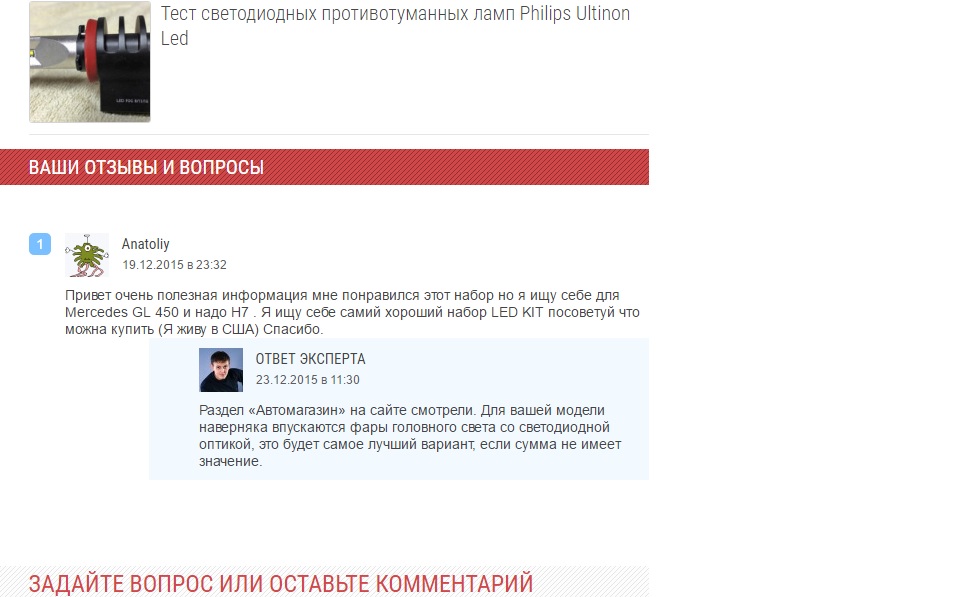

http://led-obzor.ru/fotoobzor-svetodiod ... ultinon-h4
Т.е. сейчас видимо идёт сертификация и они возможно станут полностью законными. Производитель дает 3 года гарантии. Срок службы указан в 12 лет!

Вот и давайте на Австралийскую или Японскую версию сайта идите.
А здесь этот бред не нужно выкладывать.
Особенно улыбнула "бывалая линейка" из обзора.
Где ссылка на одобрение росс стандарта?
Отдать должное ответ эксперта после обзора был честен.
