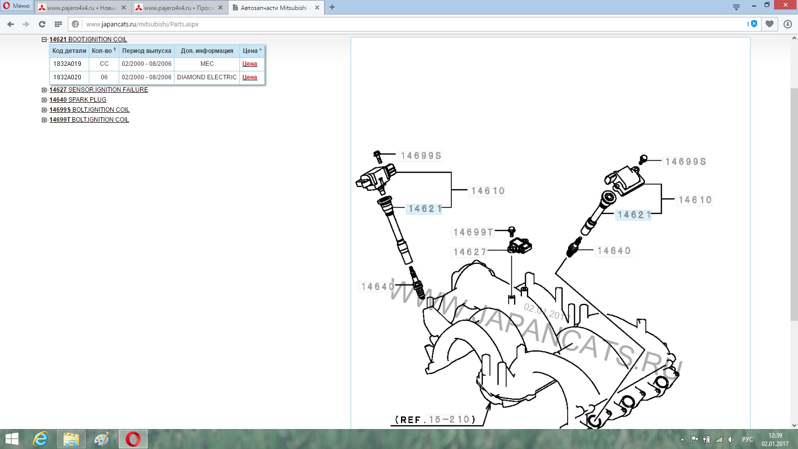

Такае же фигня.
Ехал на дачу 30-го. Заехал на заправку, через пару километров заколбасило мотор. Вылезла ошибка, пропуски в третьем цилиндре р0303. Погрешил на бенз. Сегодня на даче разобрал, снял катушку ..... а наконечник прошит в хлам. Замотал синей изолентой)))) посадил в термоусадку, до Москвы хватит, а там уже заказал новый, цена вопроса 700 рэ.
Думаю у тебя то же самое, авто у меня такое же.
Удачи.

Смайлик писал(а):Такае же фигня.
Удачи.
Буду надеятся, что обойдется малой кровью, странно но наконечники вот только менял все 10тыс назад.

SObuhovsky писал(а): наконечники вот только менял все 10тыс назад.
Смайлик писал(а):аказал новый, цена вопроса 700 рэ.
где вы их берёте?
ониж отдельно не продаюца

не увидел, что ГДИ
на МПИ нет отдельно.
иль они одинаковые?

Посмотри вот такой наконечник стоит на катушке
27312-39000 стоит 300 р
В.Николай
Сообщения: 18
Зарегистрирован: 11 сен 2016, 08:28
Двигатель:: G6CU
Мой автомобиль(и):: SORENTO
Re: Срочно. Отказал первый цилиндр.
Сообщение В.Николай »
SObuhovsky писал(а):Друзья, помогите пожалуйста, на данный момент нахожусь в Польше (Варшава), еле доехали до отеля. В общем ехали все нормально, нечто не предвещало беды, был уверен что не чего не призойдет, перед поездкой сгонял в МЕК1и сделал возможные диагностики мотора, ходовки. Но вот остается 190км до границы с Польшей и у меня появлется вибрация двигателя, остановился, открыл капот, двигатель очень сильно тресет, вылез чек, прочитал ошибку с помощью блутуз что пробой первого цилиндра, скинул ошибку но не помогло. еле доехали до Варшавы жду понедельника когда откроются официалы, может кто знает, какие могут быть последствия такой беды? С неработающим цилиндром проехал около 300км. вообщем при оборотах от 1000 до 2500 его не трясет, потом начинает колбасить с 2500 до 3000 далее опять выравнивается, короче ехал по трасе держал обороты в зоне 3500 -4000 что бы его не трясло. Помогите советом, что делать?
Посмотри вот такую штуковину .
Стоит на катушке прогорает . Менять наверное все надо.
