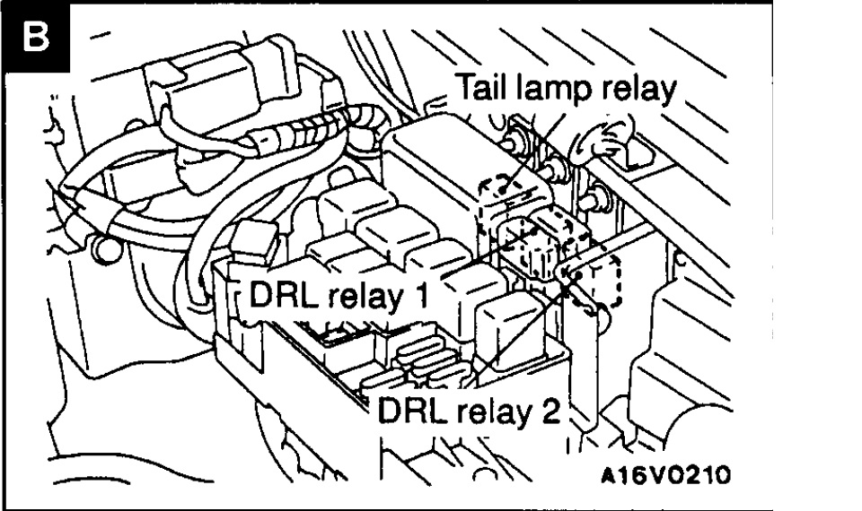

Добрый день, всех с наступившим новым годом. Приключилась беда, перестали гореть габариты и панель приборов, но по утрам когда завожу машину горят нормально до первого выключения габаритов, потом не включаются повторно. Реле не щёлкните, минус с переключится выходит, предохранители все целые.

Как проверяли минус переключателя?
Реле проверьте.

Минус цешкой проверял . реле нашёл, совсем в другом месте, реле от сигнализации поставлено, написано на нем старлайн. Габариты сами по себе заработали, завтра дальше искать буду где контакт пропадает

Надо при включенной цепи цешкой смотреть.
Выключены 12в, включены 0в
Ну и дальше по схеме.
Только что выкладывал http://pajero4x4.ru/bbs/phpBB2/viewtopi ... 2#p2524320

Спасибо, завтра пройдись по цепи, до реле и после
