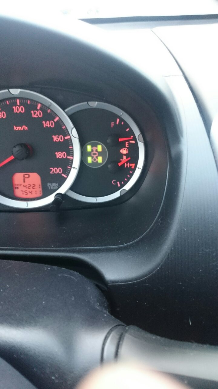

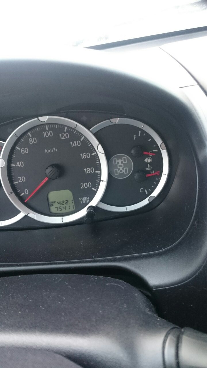

Добрый день. Поиском не могу найти, не ругайтесь. В холода запускал вебасту. Нагрела она тосол так, что стрелка температуры стояла на максимуме. Сейчас потеплело, а на не заведенной машине стрелка так и стоит а самом верху. Когда машина прогревается, она ползет ещё выше. Такое впечатление что провернуло вал датчика температуры. Было у кого? Как лечить?

Таки не датчика, а указателя :) Найди датчик и засади его на массу. Посмотри как он будет себя вести с отключенным контактом.
