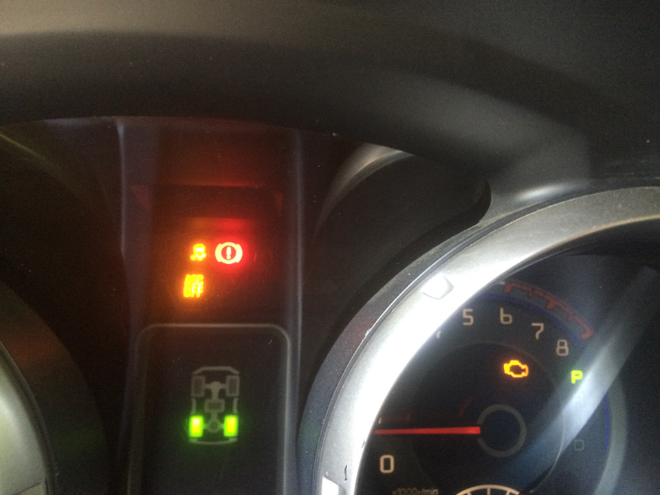

добрый день Уважаемые форумчане, кто сталкивался с такой проблемой на бензиновых двигателях:
когда заводишь машину (без разницы холодную или горячую), а в последнее время и при движении, загораются ошибки, на фото. И машина тупо не едет… Газуешь газ в пол а обороты не набирает поднимается макс до 2000-2500 и дальше ни ни((( естественно при переключении скорости машина тупо не едет((( при этом холостые хорошо держит.
сижу выключаю машину, снова включаю, пока норм не будет(( либо клемму сбрасываю…
Комп диагностика показывает проблема в дроссельной заслонке и еще ошибка с педалью газа, после замены этих двух составляющих проблема не исчезла...
читал про подобную проблему на дизельных двигателях, но пути решения не приемлемы ко мне :(
пожалуйста, дайте советы кто чем может.
Заранее спасибо!

Давление в рампе мерили? ( Т насос ) что меняли( датчики)? а их проводку звонили?

давление не мерили..
менял - педаль, дрос. заслонку.
проводку на днях буду загонять прозванивать..
