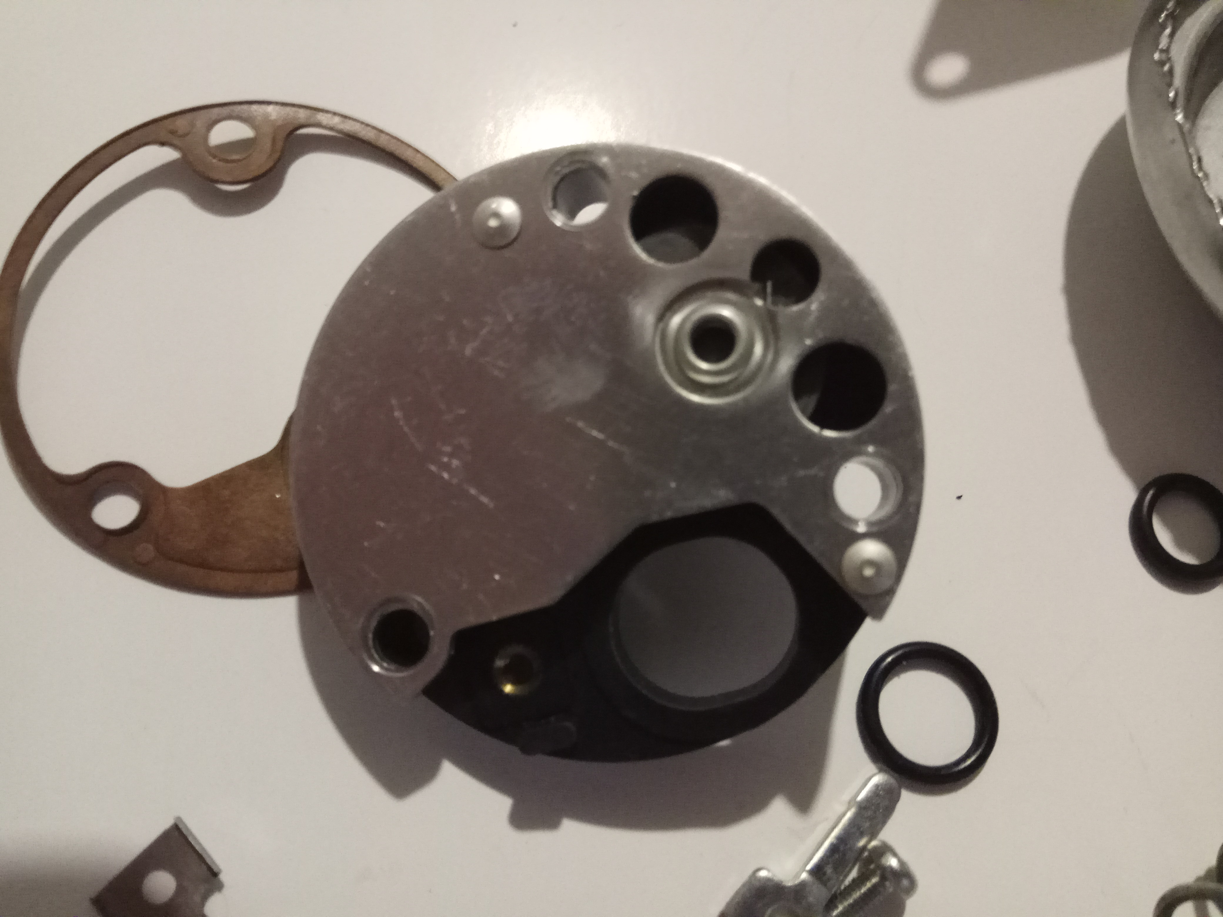

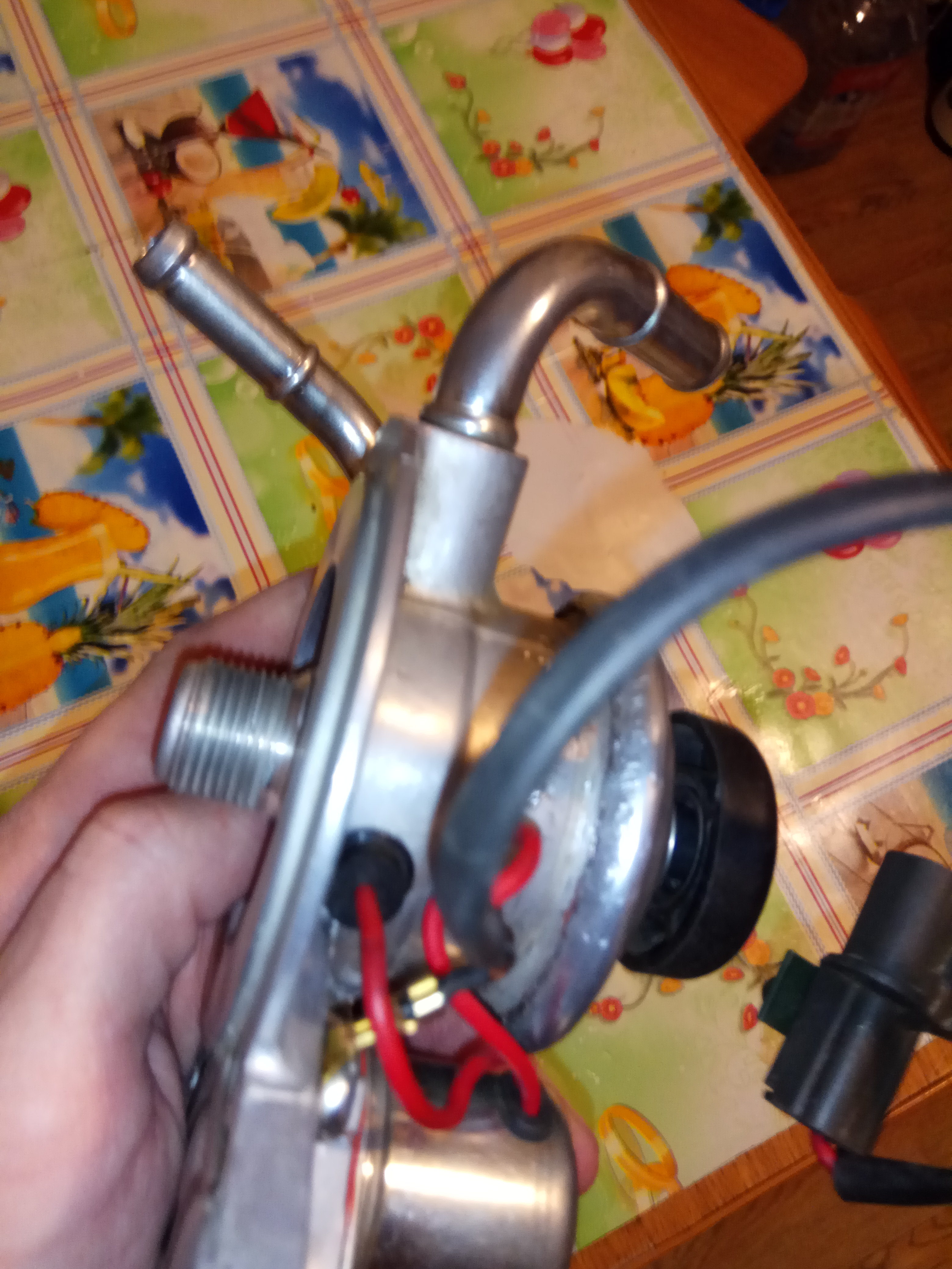

Дабы не плодить копии темы, поделюсь своим опытом восстановления "лягушки" ручной подкачки для 4m41 (возможно 4m40 будет аналогично) в этой ветке.
Итак, была у меня проблема, очень распространенная: сосала воздух подкачка через провод подогревателя. Пока ждал новую, решил свою разобрать и понять принцип работы.
Оказалось все намного проще чем я думал.
Для начала я снял датчик разряжения (да именно датчик, а не сам нагреватель, как многие думают)
Затем развальцевал верхнюю часть помпочки. Использовал для этого несколько плоских отверток разных по размеру.
После вытащил мембрану подкачки, она резиновая, убедился, что она целая.
Затем открутил нагревательный элемент с клапаном. (важно!!! сразу не вытаскивать элемент, так как снизу его держит разъем с проводом, нужно сначала потянуть за провод тот что выходит наружу лягушки (откуда собственно был подсос) и покачивая в стороны снять его с разъема вместе с уплотнительной резинкой. (она просто туго вставлена в отверстие)
Внутри было очень много каки, промыл карбом тщательно. Еще есть небольшая сеточка в корпусе, она тоже была грязная.
А подсос воздуха был из за задубевшей резинки, та, что одета на выступе с штекером. Продается в любом магазине где есть РТИ.
Резинку поменял, поставил на место клапанки, прикрутил подогреватель (прокладка которая была под подогревателем, уже так же задубела и я ее помазал очень тонким слоем герметика), затем вставил сбоку в отверстие провод с разъемом и утопил резиновый уплотнитель (пыльник на проводе).
Затем помазал герметиком торец корпуса на который ложится мембрана (так как за вальцевать идеально по заводский вряд ли у меня получится. Приложил мембрану, сверху крышку и принялся завальцовывать. Сначала пользовался маленьким молотком, а доводил окончательно мощными плоскогубцами. В итоге получилось вот так:
Недавно испытал лягушку, работает исправно, воздух не сосет, в бак не стекает топливо при простое, как это было до ремонта.
Итог: цена вопроса 10 рублей.
Всем удачи! Надеюсь мой опыт будет полезен.
