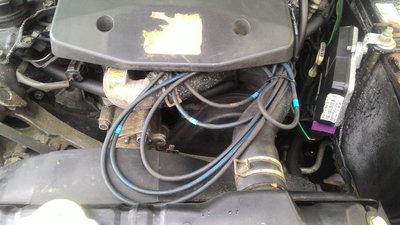

История такова. Машина 98го рестайл 3х дверный пригнали из Германии. должен был быть двигатель 3,5л 24кл. Я второй хозяин в России, первый мой знакомый. В сервисе ему сказали, что двигатель меняный и сейчас там 3,0л. пришло время ТО, и оба на воздушный фильтр от 3,5л 208сил. кому верить???? Выручайте! истина где-то рядом ::-D:

6G74 3.5л мотор. На нем же написано. VIN выкладывайте.
Да и на подкапотной табличке указано какой двигатель стоит.

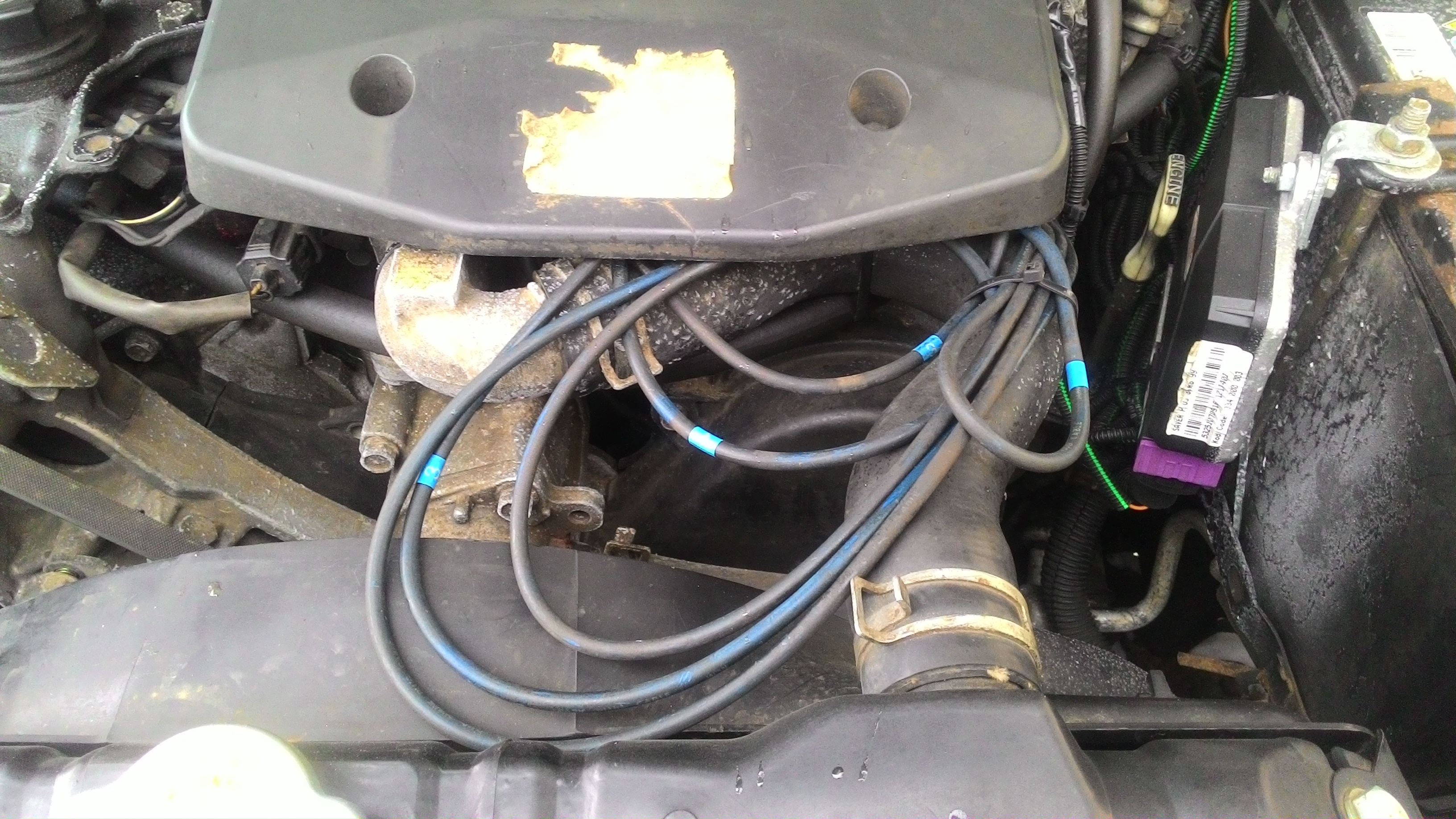

Если вы такой умный, не дтгадались снять пластик сверху и на моторе маркировку глянуть? Как спросили, так вас и посылают.

А где маркировка сверху мотора под пластиком?! ::-[:

Сааш, он намекает, что это могет быть неродная. Ну он самарезами типа навернул жи)) :8-):

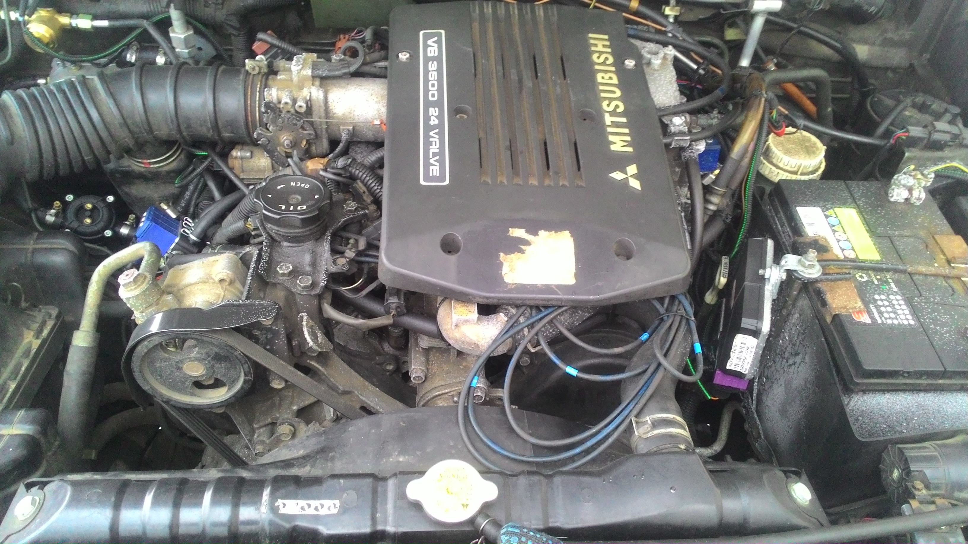

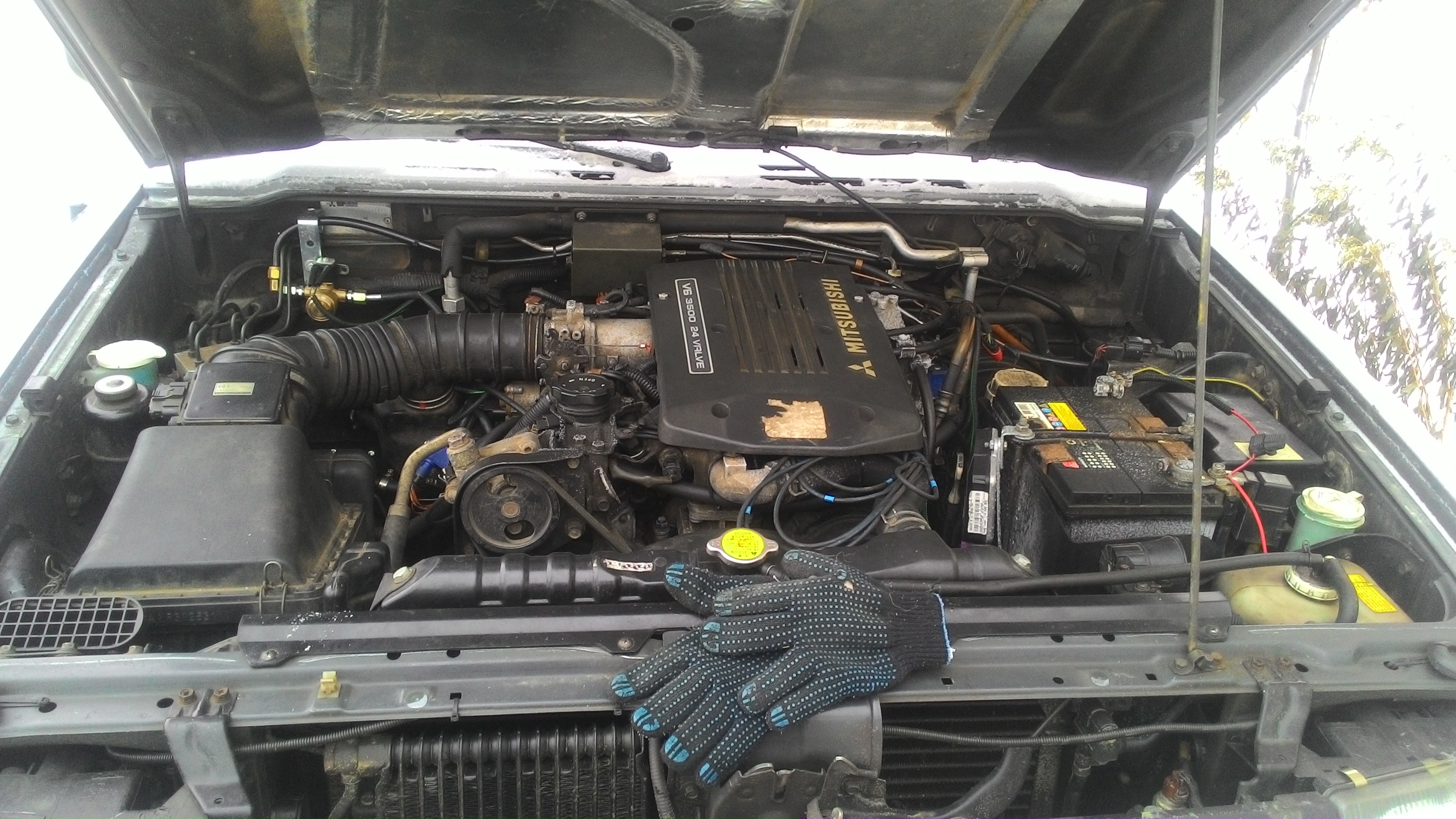

Карбафос писал(а): Если вы такой умный, не дтгадались снять пластик сверху и на моторе маркировку глянуть? Как спросили, так вас и посылают.
Вот! спасибо! яж не знал что под табличкой маркировка есть))))) :*VICTORY*:

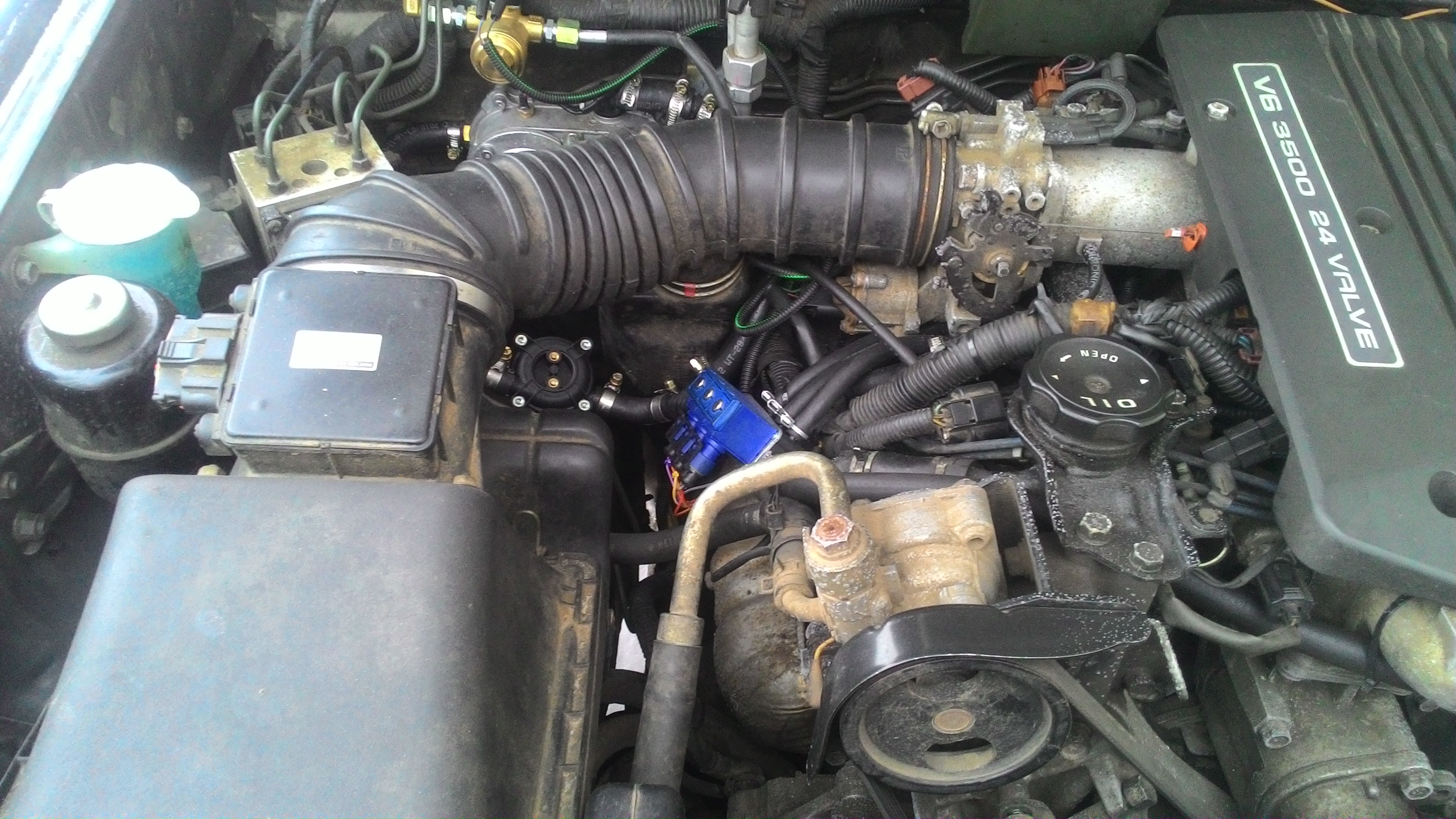

неа, не одинаковые. на 3,5 размер 225х250, на 3,0 размер 225х225. Это по мануалу манна и линкс.

3.5 это.
sohc

LEO-KAZAN писал(а):
SNOOPER писал(а):Естественно одинаковы.
Это не Ваш случай.
На 3.5 только одного размера.
И на 3.0 с 94, тоесть когда пошел такой же как Ваш 24-х клапанный, фильтра одинаковы с 3.5
Не путайте с 3.0 на 12-ти клапанах.
