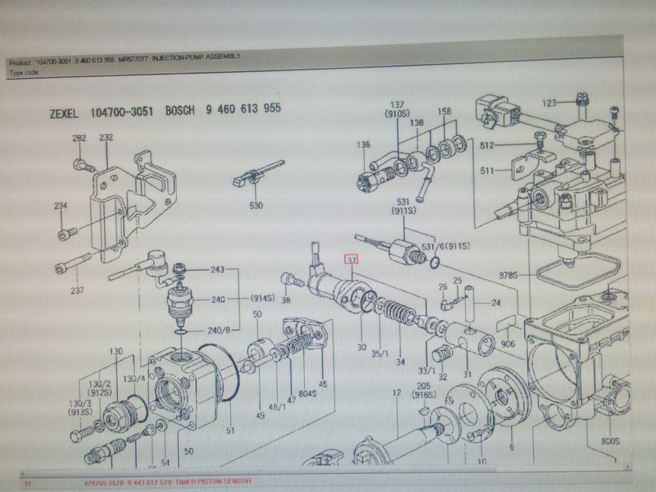

Загорелся чек на диагностике выявили проблему: Датчик положения поршня опережения впрыска. Пишут требуется замена ТНВД)) но ценник впечатляет. В каталоге этого датчика нет.
Вот номерок ТНВД: MR577077
по каталогу Zexel нашел датчики Zexel и Bosch
Zexel 479765-1620
Bosch 9443612529
Правильно ли я подобрал номера? И еще там космические сроки доставки 60-80 дней.

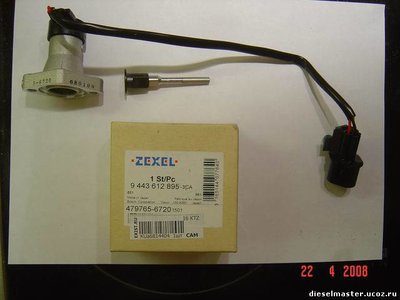

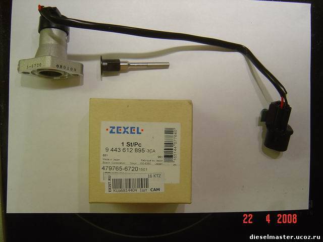

Шток продаётся с датчиком. фото.

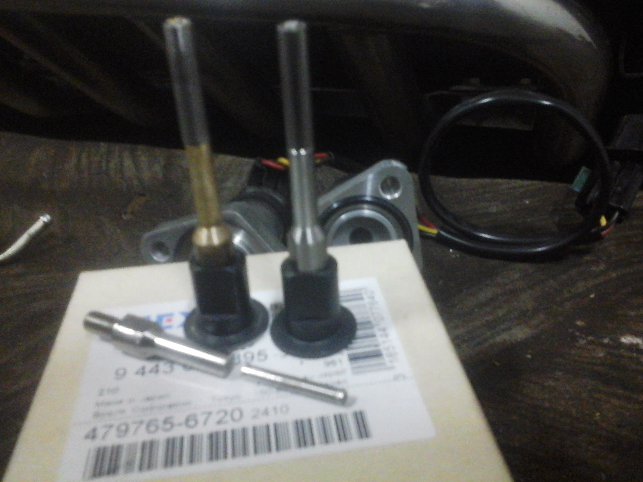

попытки форумчан отремонтировать шток фото 2

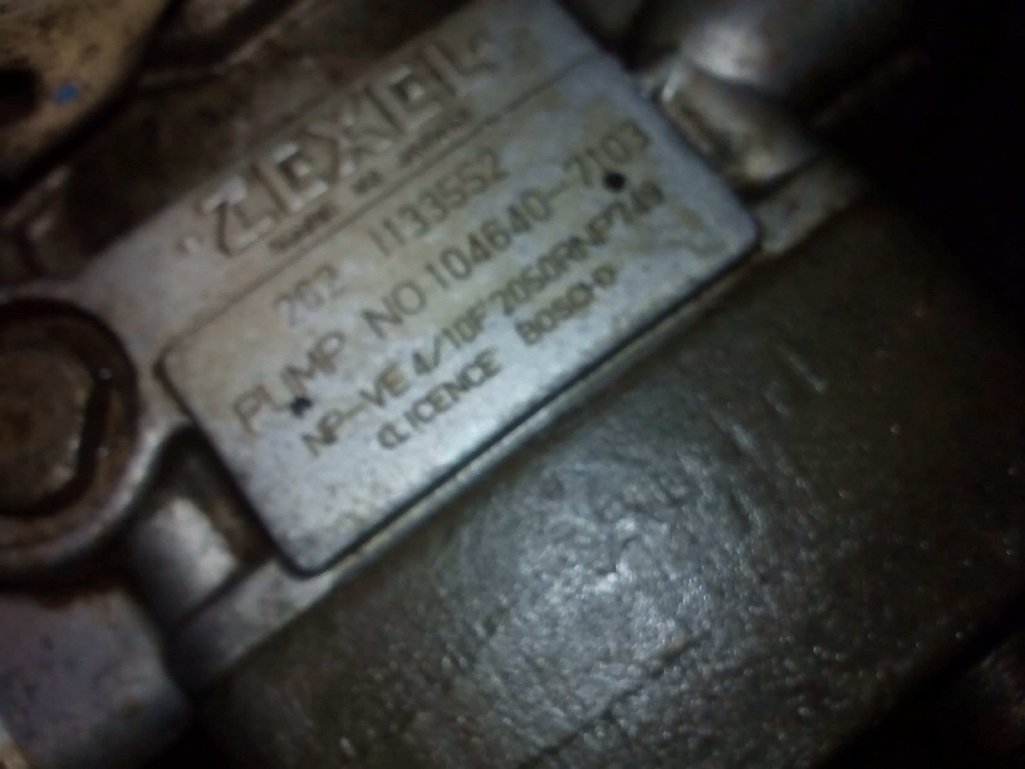

для точного номера нужен номер на шильдике ТНВД, а нетот что ты указал .
таким образом кодировка на шильде ТНВД должна совпасть с кодировкой в Каталоге ТНВД верхняя строка на 1й твоей фотке

Ок гляну номер на самой шильде, а где он там. Я кстати тоже находил этот номер 9443612895 но он у основания другой.
Можно чуть подробнее этот момент. Как примерно выглядит маркировка нашильде.Fox414 писал(а):таким образом кодировка на шильде ТНВД должна совпасть с кодировкой в Каталоге ТНВД верхняя строка на 1й твоей фотке

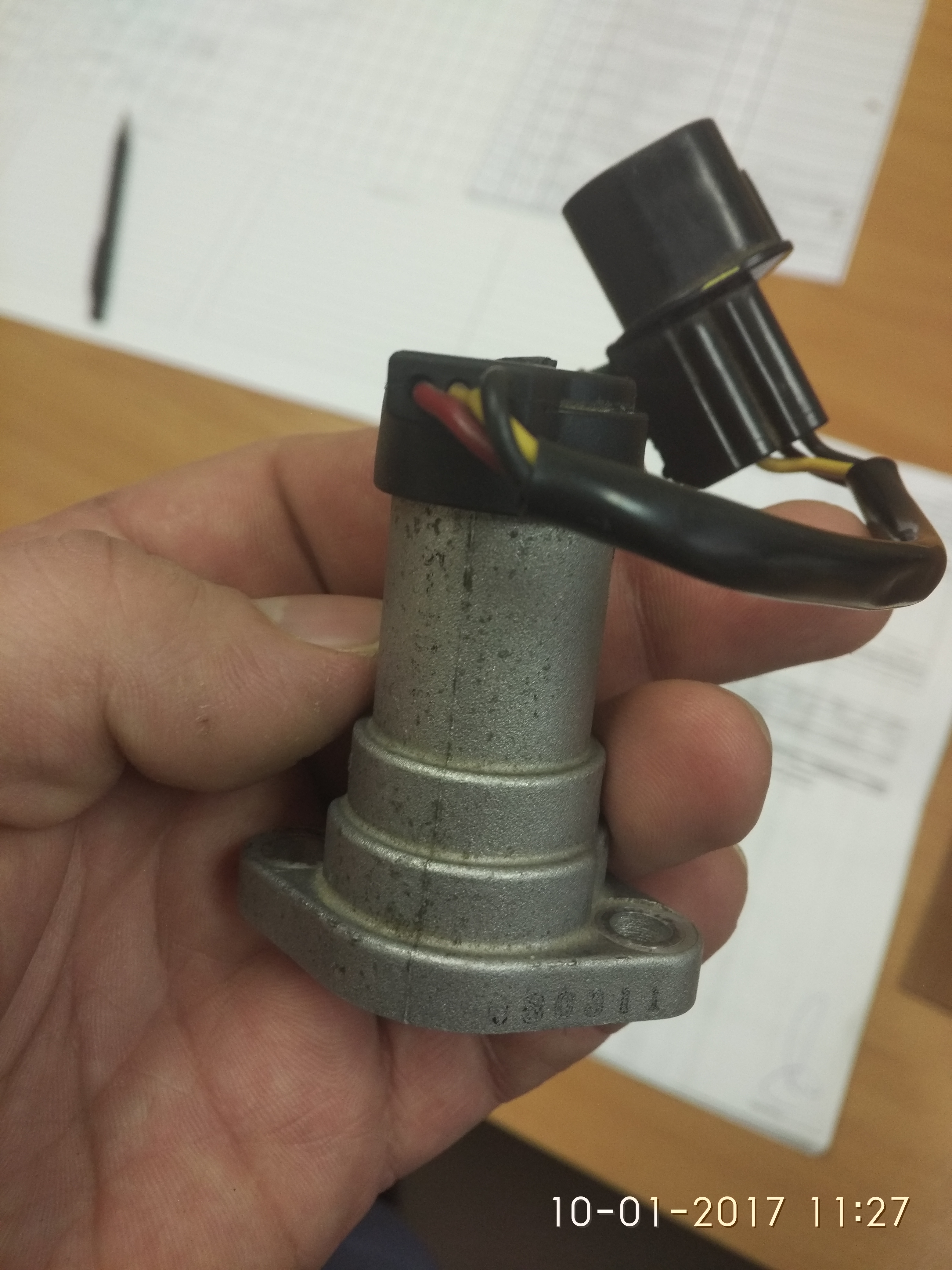

В выходные аккумуляторы издохли , менял на новые , дак вот глянул датчик на своём ТНВД.
стоит именно такой , кот. в руке на фото держишь (корпус ступеньками). уже печалит по цене!
Короче посмотрел свои каталоги ,в первом посте номера найдены правильно!
