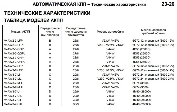

В ФАКе про АКПП написано, что и 4M40 и 6G74 и 6G72 24 кл. - это 30-43LE, 4М40 - 30-40 было до 95-го года.
По колоколу легко отличить, если две коробки рядом находятся или видел их 100500 раз.
Вроде как можно отличить назначение АКПП по цифрам/буквам в табличке под полем с наименованием модели.
Такой вопрос поднимался здесь http://pajero4x4.ru/bbs/phpBB2/viewtopi ... 5&start=15.
Поэтому и спрашиваю, можно ли по табличке однозначно идентифицировать на какой ДВС и авто эта АКПП?

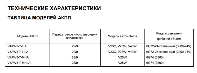

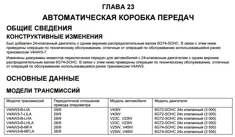

И все-таки V4AW3 на 6G74 DOHC, 6G74 SOHC и 6G72 24 кл идентичны или взаимозаменяемы? А если все-таки взаимозаменяемы, то в чем разница?
Судя по мануалу они все же не идентичны и V4AW3 для 6G72 было 7 вариантов, для 6G74 DOHC - 4 варианта, для 6G74 SOHC - 2 варианта, для 4M40 - 4 варианта.
И например исходя из мануала АКПП 6G72 от 6G74 как минимум отличаются шестерней спидометра. А для каждого 6G72, 6G74 DOHC и 6G74 SOHC свои схемы переключения передач. А может ещё чем?
