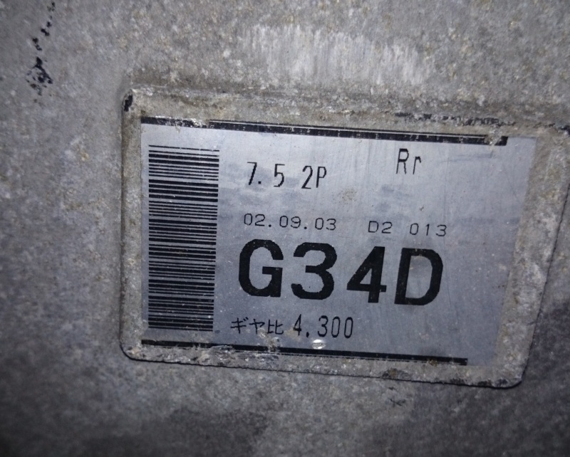

Скажите как узнать какое передаточное число у меня в родном редукторе?

ssab писал(а): Скажите как узнать какое передаточное число у меня в родном редукторе?

увидел фотку

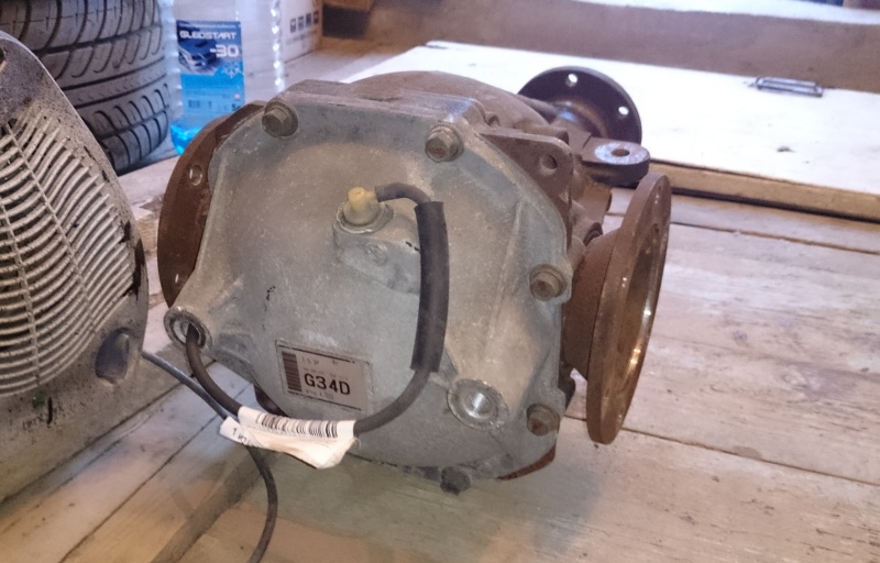

Нашелся редуктор с блокировкой на 4.3, новый. Но с*ка ни блокировку не перекинуть в 4.636 ни шестерни ГП, болты на большой шестерне разные по диаметру. Подумываю Ставить 4.3 в сборе, и менять передний на 4.3. Никто не переходил на такое число с мотором 6G72? Сильно тупить будет при том что версия трёхдверка? Тапки 31. На штатных машинка пуляет, на 31 обгон вялый, еще и с правым рулем. Теперь если на 4.3 переходить совсем не поедит? ::'(:

Ну... на коленочки сзади, тряпочкой шильдик протираем на редукторе, и вуаля!!! :;-):

westengaus писал(а):Ну... на коленочки сзади, тряпочкой шильдик протираем на редукторе, и вуаля!!! :;-):
Полезу вскорости проставки ещё повыше подкинуть и для попробовать от гула масло заменить и чуда жижи залить, тогда и посмотрю чо там на наши 6g72 блокирнутого для арабов ставили, о табличке отпишу.

ssab писал(а):Такие же желания и у меня :)
На подкапотной табличке, например.
