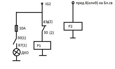

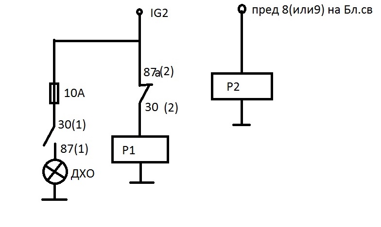

Я бы поставил 2 реле. это будет правильно:

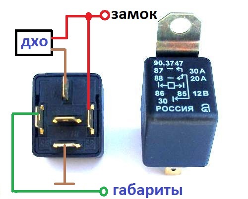

Hidemon в вашей схеме при включении габаритов ДХО не отключатся.
ЕГР-нет, т-обменникЕГР-нет, др. заслонка-нет, р. балансир.-нет, катализатор-нет, прошивка сток, "колхоз"-ДА.
Лембер
Сообщения: 25
Зарегистрирован: 21 янв 2017, 13:23
Двигатель:: Disel 2.5
Мой автомобиль(и):: Pajero Sport 2014
Откуда: Донецк
Re: Не получается правильно подключить ДХО
Сообщение Лембер »
Диснов, спасибо за совет, завтра куплю реле, все сделаю и расскажу о результатах, а сейчас к теще на блины, всем приятного вечера!
