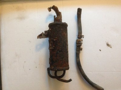

Помогите, что это за деталь?
Сообщение КтоЯ »
Стоит у заливной горловины бака,все сгнило,не могу понять что это?

КтоЯ писал(а):Стоит у заливной горловины бака,все сгнило,не могу понять что это?
Это часть секретной технологии Митцубиши по перегону паров топлива в спирт ::-D: ,жаль что сгнил "теплообменник"....
Зы:Обратись на разборку,думаю этого хлама полно там.

В таком же состоянии... Может на руставелли есть, но мало вероятно.

Все советуют где искать, но никто не ответил, что это :nezl6:
Это адсорбер паров бензина.

Не угадал. ::-D:
Но часть той системы.

Такая же ситуация с данным органом ::-D: Обязательно его менять-то? Вроде и так все ездит. Чек по адсорберу уже лет 5 горит, может из-за него?

Пришлось удалить данный орган, отгнила одна стенка и в нее летела грязь из под колеса, а далее в бензобак.
Все трубки подходящие и отходящие от него заглушил. Появилась небольшая проблема при заправке авто, отщелкивает пистолет, т.к. парам бензина некуда деться при заправке, но для меня это небольшая проблема, т.к. езжу на газе. А с избытком паров в баке, должна справляться крышка бензобака, она с клапаном.
Буду тестировать.
Есть у кого какие идеи?

Jigurda писал(а):Пришлось удалить данный орган, отгнила одна стенка и в нее летела грязь из под колеса, а далее в бензобак.
Буду тестировать.
Поставить горловину от паджеро, адсорбер програмно отключить.

Нашел в пиндосии на ебее в сборе весь трубопровод. Как новии, уащпе! По весне поставлю, предварительно покрасив порошком или раптором. Как отключить программно хз, а главное у кого! :*SCRATCH*:
