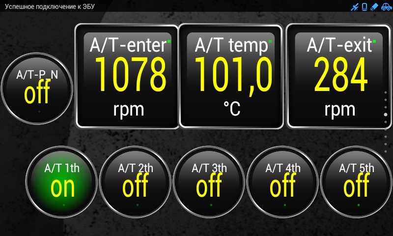

Коллега! У Вас под сиденьем 2,5 тонны. По-любому, авто при гашетке до отказа, в точку плавно не уйдет, чай не Мазератти. Все так и есть. Только при резком нажатии, АКПП со второй (не третьей) начинает, и обороты около 5000.
Чтобы это воочию на ходу увидеть, нужна программка Торк для Андроида (поиском по форуму ELM327).
