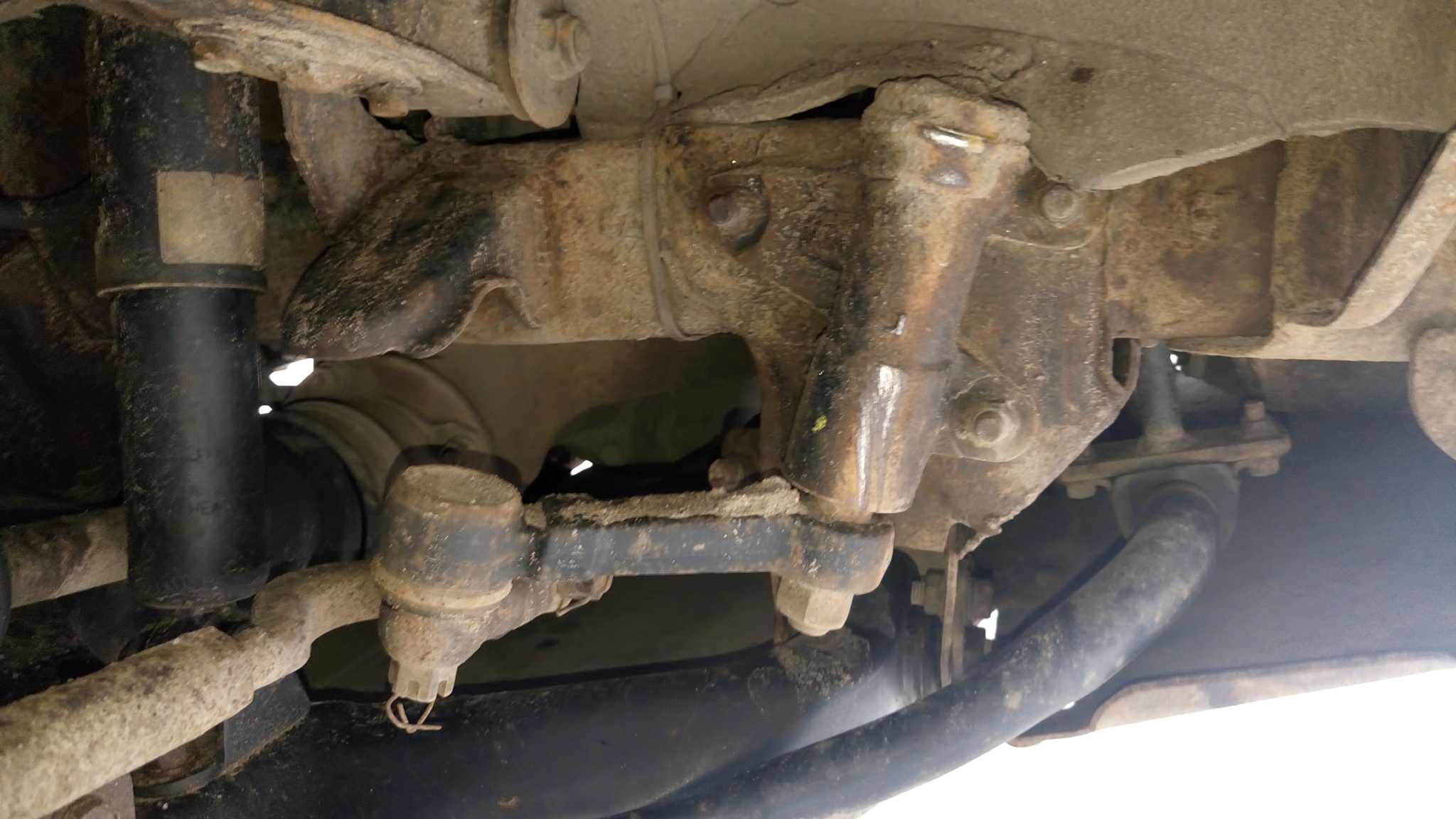

Всем привет!
Предистория такая:Этом летом, на скорости 90км.ч., начал резко оттормаживаться,на скольском асфальте машина пошла в занос. В результате, правым колесом влетел в отбойник. Руль был немного вывернут вправо и весь удар пришелся на правое колесо(резина МТ 285/75/16+лифт 4см.).
Итог: Рама ушла на 3см., колеса вывернуло наружу. Раму вытянули, заменили все 4 рычага. На развал-схождении попытались свести колёса. Развал и схождение сделали. Но вот, что получилось в итоге: Левый рулевой наконечник выкручен до максимума, а правый максимально закручен. При этом руль стоит ровно. Теперь при повороте руля влево до максимума, правое колесо трётся о раму. Фото кликабельны, на них видно насколько закручен один и вывернут другой рычаг.

Упоры вывернуть, угол поворота уменьшится и тереть перестанет

Раз так наконечники накручены, значит ещё где-то что-то загнуто. А что именно, непонятно. Визуально всё ровно.

Re: Помогите решить задачку
Смотрите тягу центральную. И если она в норме, то переставляйте сошку по шлицам, тогда будут ровно наконечники. Не советую ездить при почти полностью выкрученых наконечниках...

Визуально центральная тяга не гнутая. Если бы её погнуло на 2-3 см, было бы видно.melkiiserega писал(а):Смотрите тягу центральную. И если она в норме, то переставляйте сошку по шлицам, тогда будут ровно наконечники. Не советую ездить при почти полностью выкрученых наконечниках...

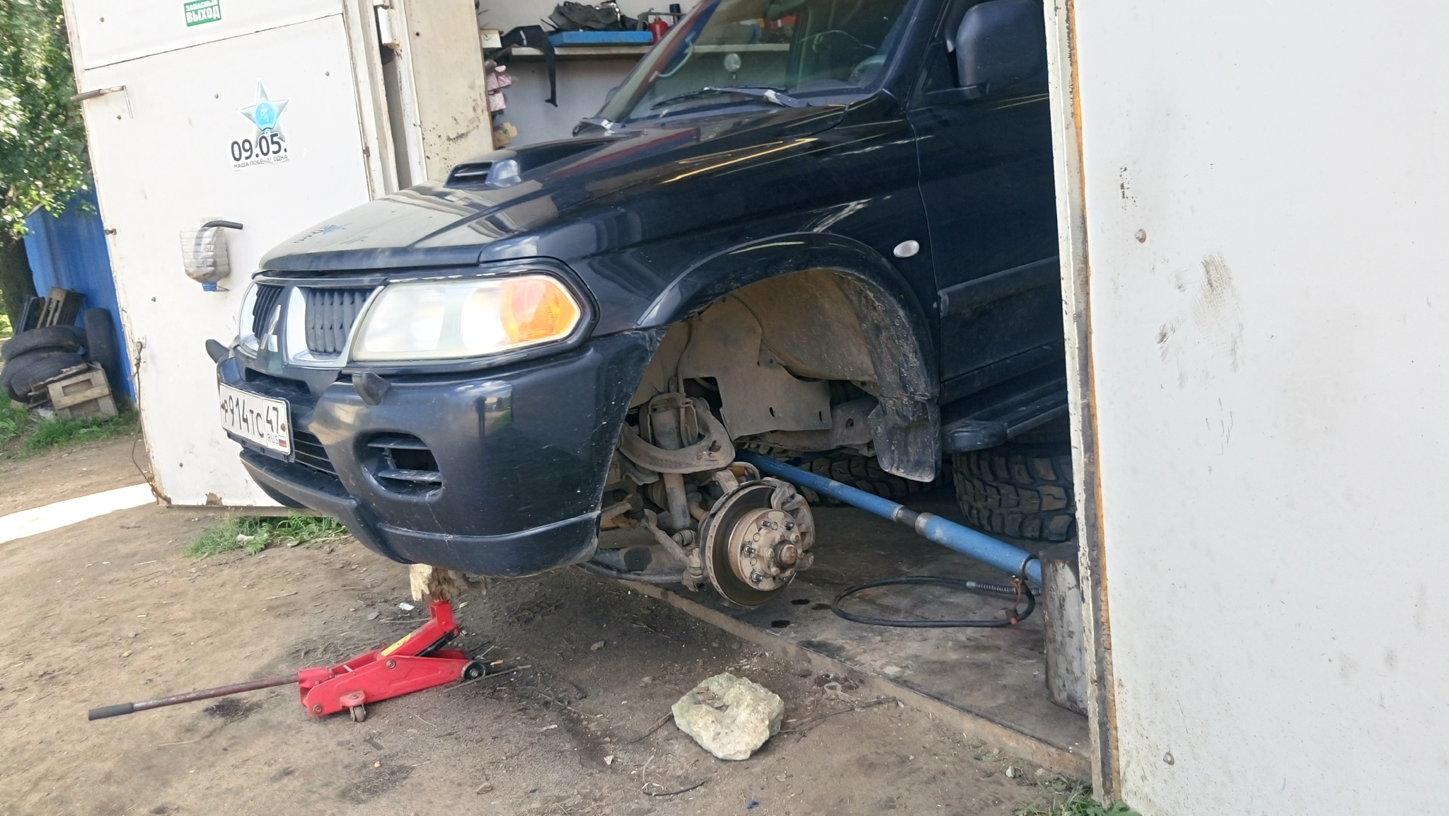

"Рама ушла на 3см., колеса вывернуло наружу. Раму вытянули, заменили все 4 рычага."
Это делали на стапеле по контрольным точкам или просто кувалдой "на глазок"?
Именно так, на глазокNickolas писал(а):"Рама ушла на 3см., колеса вывернуло наружу. Раму вытянули, заменили все 4 рычага."

Тогда глазок с перва промыть нужно было. От этого и пляшитеанатолий74 писал(а):Именно так, на глазокNickolas писал(а):"Рама ушла на 3см., колеса вывернуло наружу. Раму вытянули, заменили все 4 рычага."
Это делали на стапеле по контрольным точкам или просто кувалдой "на глазок"?. Замеры проводили конечно, но без особой точности.

Только хотел спросить как же раму вытянули?
Снимали кузов и раму на стапель и тянули/толкали?
А если не снимая кузова то всё это фигня.

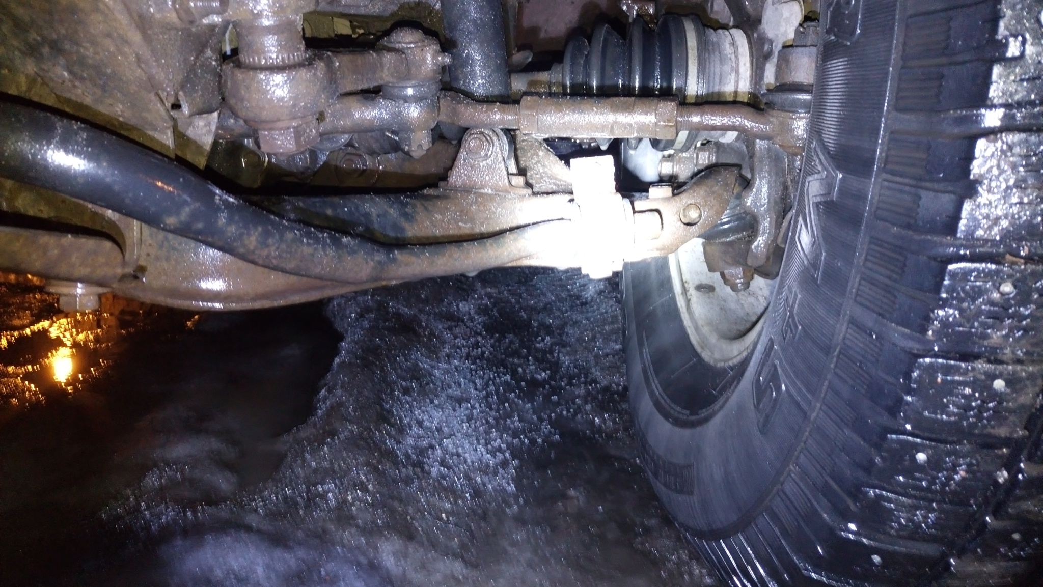

при повороте руля влево левое колесо будет тереть раму, а правое стабилизатор.

Левое ничего не трет, а правое маятник натирает.duratrak писал(а):при повороте руля влево левое колесо будет тереть раму, а правое стабилизатор.

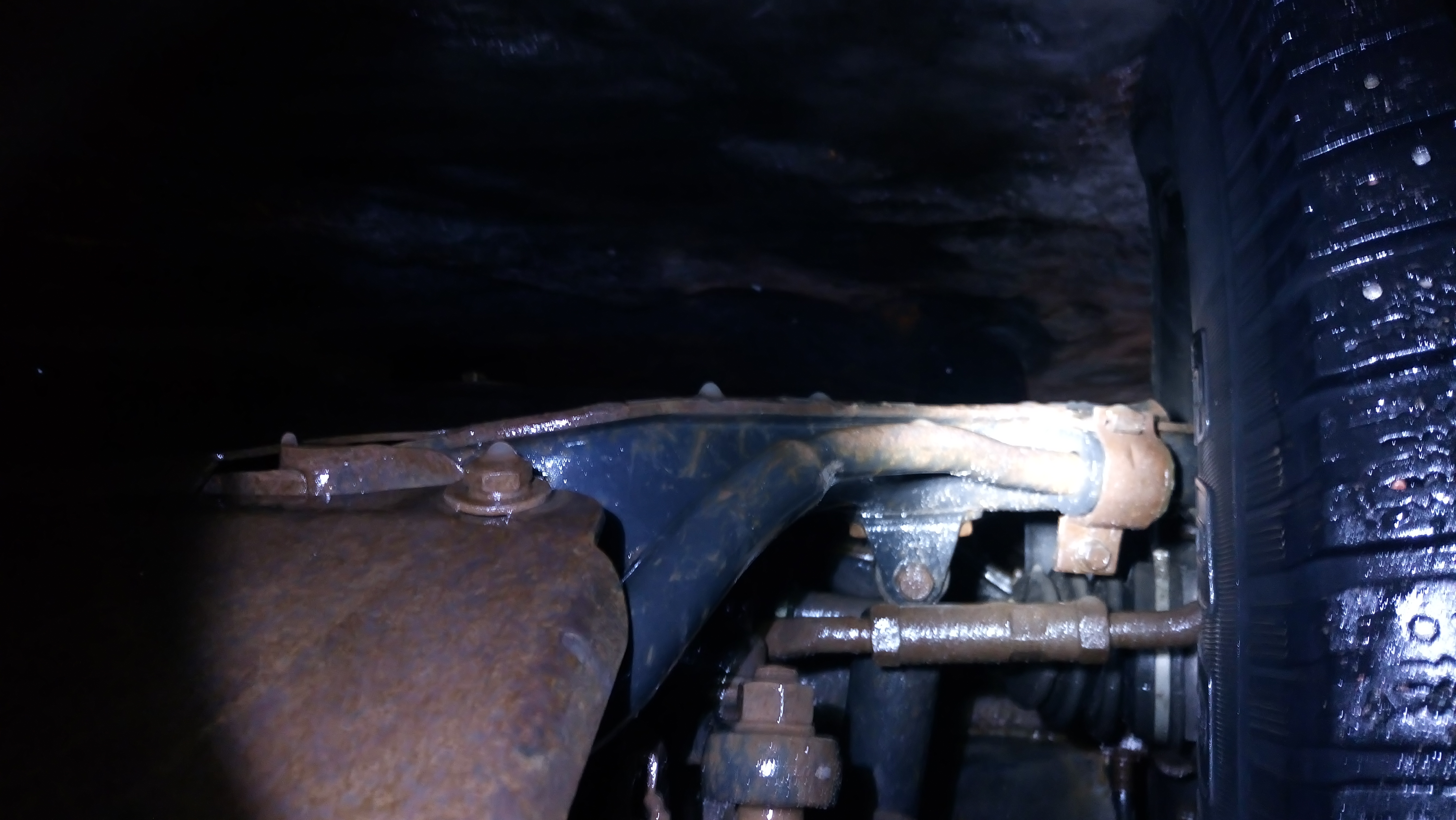

Да и откуда им взяться, рама ушла только справа на 2-3 см. Слева рама ровная. Вытягивали, замеряли . Слева, справа-одинаково.
Может рулевая сошка гнутая, нужно внимательнее посмотреть.
