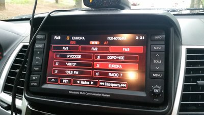

Здравствуйте, авто МПС 2011 года, с утра начал машину закрывать - закрывается, но не пикает и поворотники не мигают, магнитола не работает. При открывании пикает 1 раз вместо двух, внутри моргает красная лампочка сигнализации в углу(при закрытой авто - горит, открыта - не горит). Точно не батарейка на ключах.
Поворотник на ходу тоже не работает, во время движения пикнула как при закрытии и открытии.
Что может быть?
Спасибо :)
Фото аппаратуры
Суть:
Не работают поворотники, аварийка тоже. Машина пикала(от открывания/закрывания) только на ходу. Во время гашения двигателя свет в салоне не включить. Внутри авто индикатор сигнализации(красная лампа) - моргает, а должна при поставленной на сигналку - гореть, выкл. - не гореть. Машина едет. Ключ с двумя кнопками
