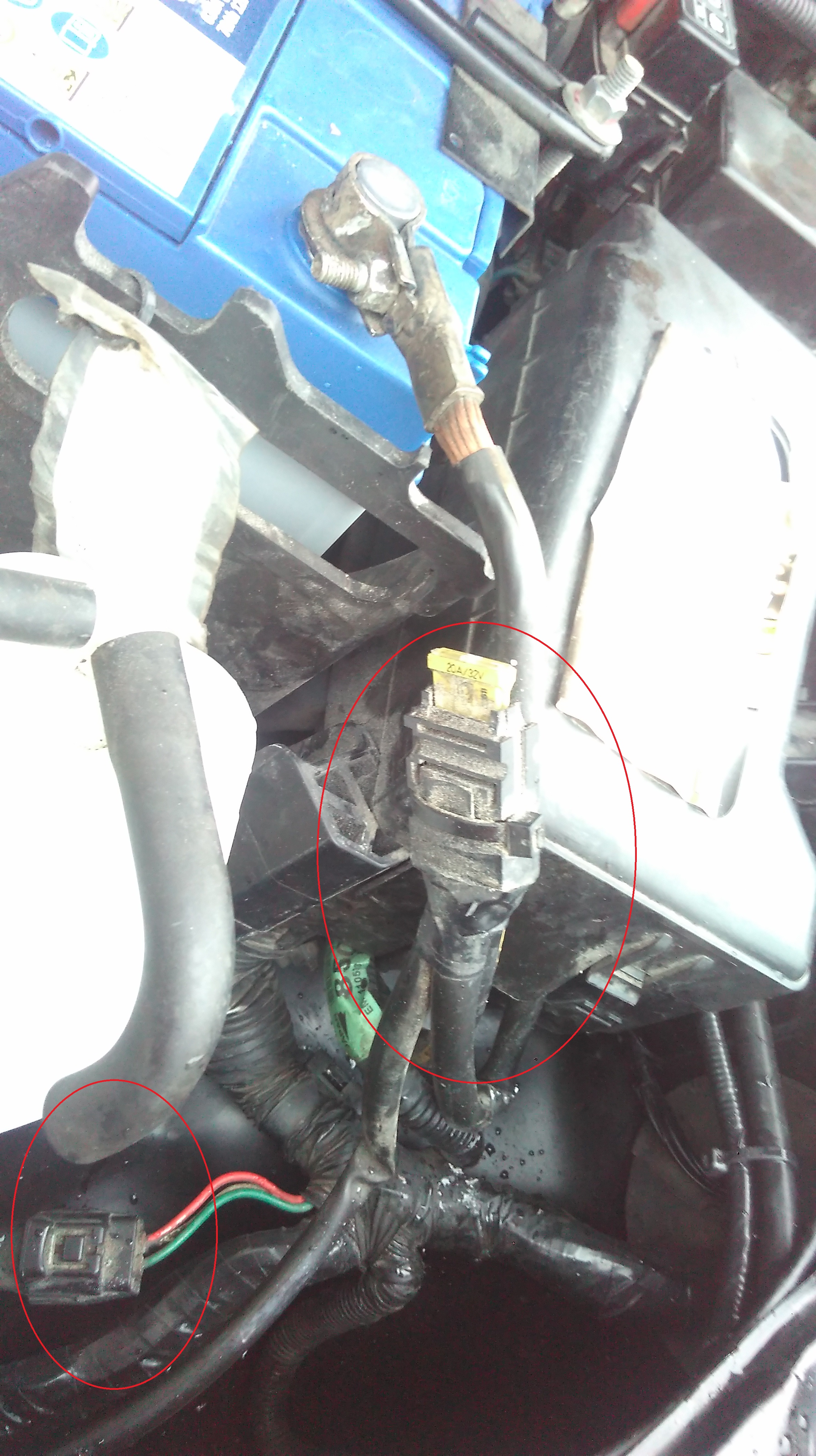

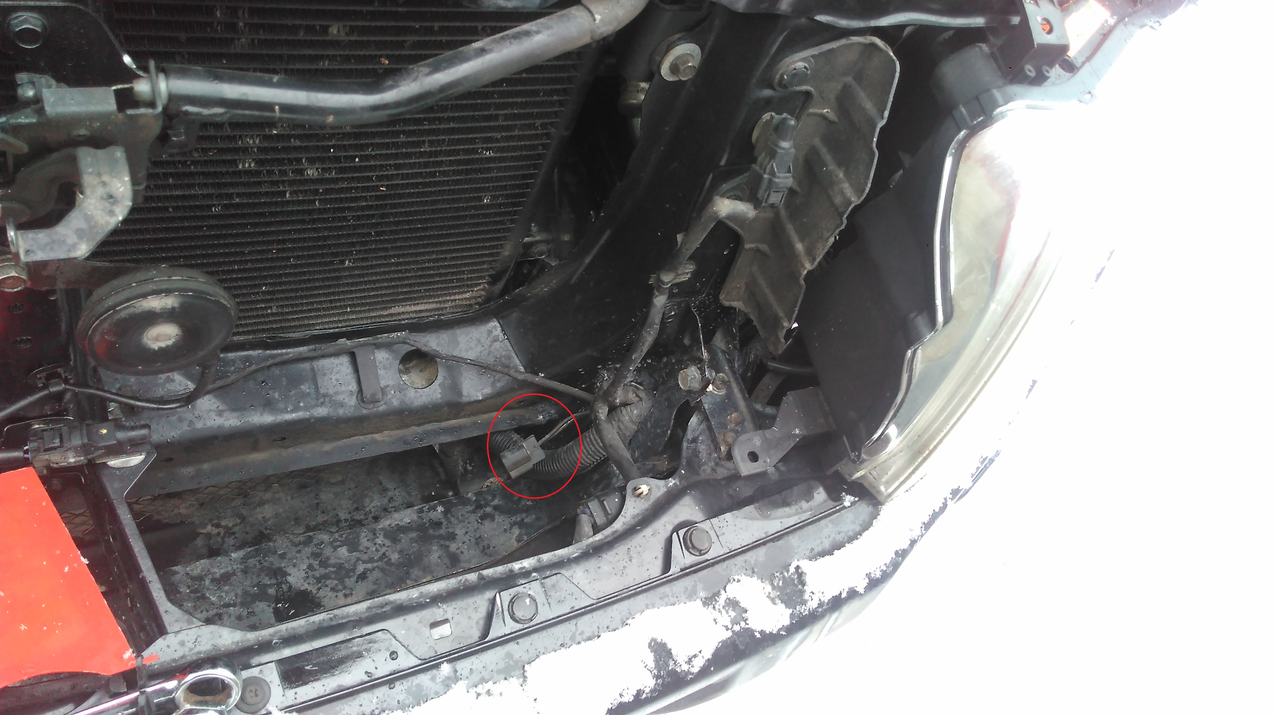

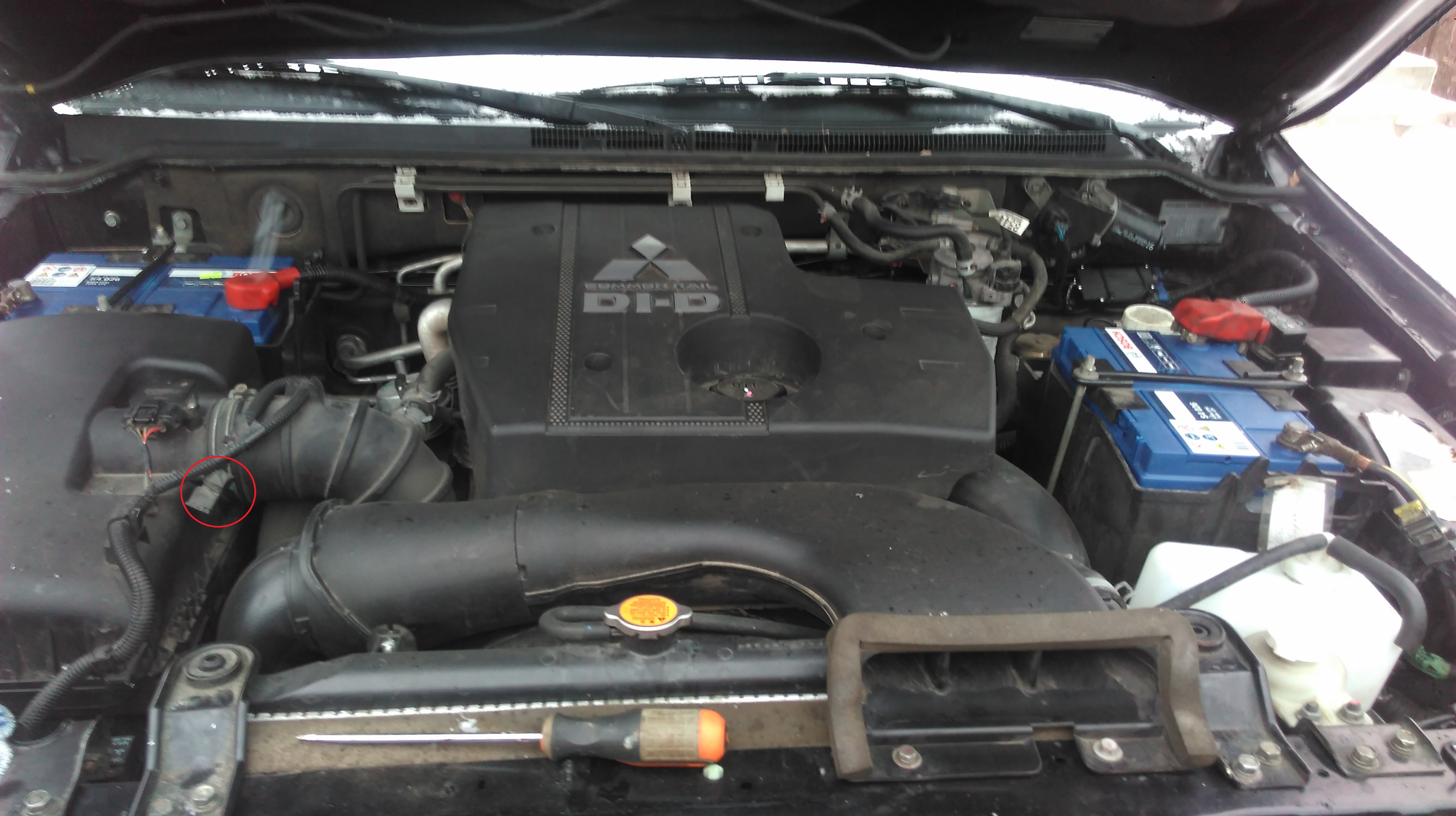

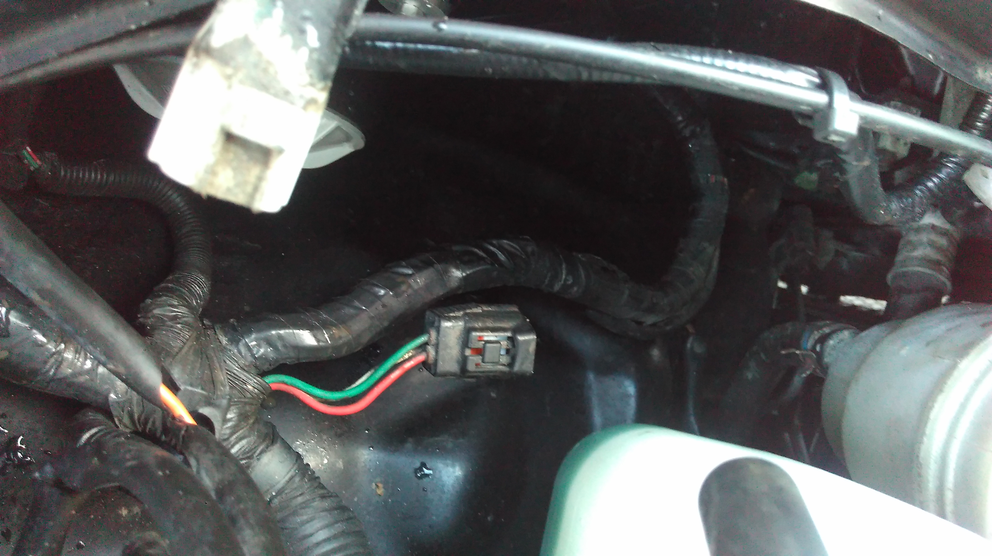

Подскажите пожалуйста что это за разъёмы, которые отмечаны на фото.
Предохранитель в 20А отключил, всё как и работало продолжает работать. Вебасто нет, фаркоп установлен с электрикой.

Последние два это вентилятор кондея, тот что у радиатора, а тот что у воздухана это подогрев сапуна.

Спасибо!trx24 писал(а):Последние два это вентилятор кондея, тот что у радиатора, а тот что у воздухана это подогрев сапуна.
А это нормально, что подогрев сапуна не подключен?
По кондею почитал, что у дизеля рестайла убрали вентилятор...
Теперь жду лето, чтобы понять нужен он или нет.
По поводу предохранителя около коробки с предохранителями вообще непонятно от чего он... Бывший хозяин говорит может от сигналки.. Хотя уходит в жгут стандартный. Я подумал может вразрыв этих проводов какой-нибудь блочок с реле вставлялся типа для ходовых огней...

Это офицалы убирали еще, типа были случаи возгорания на сколько я понял.pdm писал(а):А это нормально, что подогрев сапуна не подключен?

Спасибо за наводку, понял что искать и всё нашёл.trx24 писал(а):Это офицалы убирали еще, типа были случаи возгорания на сколько я понял.pdm писал(а):А это нормально, что подогрев сапуна не подключен?
Было непонятно к чему относились эти разъёмы.
Правда остался вопрос про тот, который около коробки с предохранителями..
Брал неоригинал Sailing MB42036.
3 года - полет нормальный.
