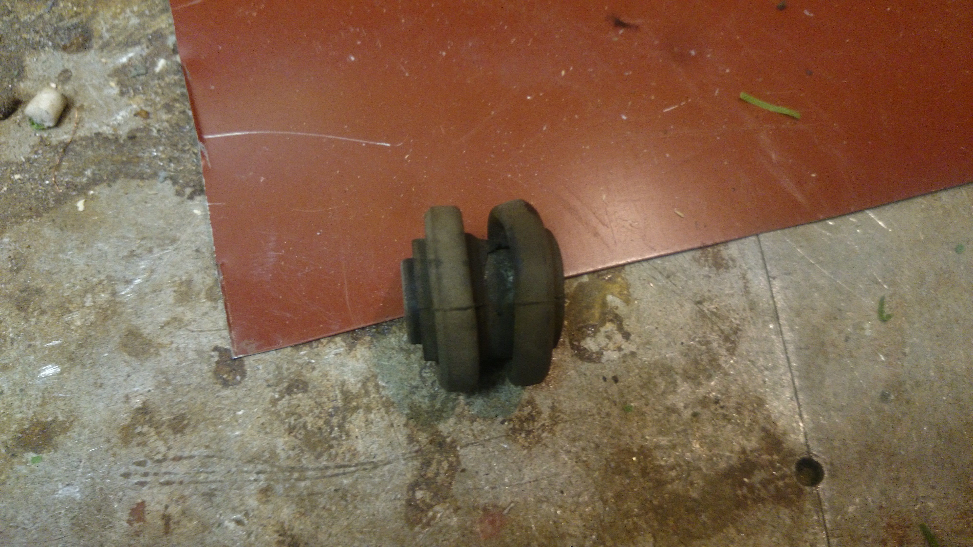

Re: подушки двигателя
Snooper, как всегда был прав, с точностью до гайки. Выбрал я таки, время
и место под дождем, чтобы скинуть бампер,снять фару.... и все это для того, чтобы добраться до этих двух злосчастных резиночек. Кто снимал бампер, тот знает, что винтов и клипс там много. А еще я первый раз снимал фару, и минут 5 искал 5-ю гайку. Ну вот, не думал, что фару можно закрепить в 5-ти точках..
Вот что раздражало и пугало меня последние полгода: Подумаешь, потертость на резинке...
Но хочу заметить, что в машине стало в разы тише! Ну вот, нисколько не преувеличиваю. При разгоне исчез зудящий звук, как на камазах от рычажка демультипликатора, на холостых = что "N" , что "D" = одинаково ровно урчит дизель без стуков.
Родные резинки не успел купить, но оно и к лучшему. Оставались у меня от цивика куча таких мелких сайлентблоков, стоящих также на "вдохе". Так вот, хондовские резинки гораздо лучше подходят по диаметрам отверстий и болтов, чем родные. В родных сайлентблоках диаметр внутренней втулки 8,5мм, а болт 6-ка. А внешний диаметр мне не известен - сточился временем. Хондовкие в металлической Т-обраной втулке диаметр 6,5мм, внешний диаметр резинки в посадочной канавке сидит с очень маленьким люфтом в штатном отверстии.
Вопрос закрыт.
Вопрос закрыт.
Чет не понял что за резиночки. Может тоже посмотреть у себя на всяки случай. А то звуки разные присутстствуют))) особенно зимой.!Hidemon писал(а):Snooper, как всегда был прав, с точностью до гайки. Выбрал я таки, времяи место под дождем, чтобы скинуть бампер,снять фару.... и все это для того, чтобы добраться до этих двух злосчастных резиночек. Кто снимал бампер, тот знает, что винтов и клипс там много. А еще я первый раз снимал фару, и минут 5 искал 5-ю гайку. Ну вот, не думал, что фару можно закрепить в 5-ти точках..
Вопрос закрыт.
