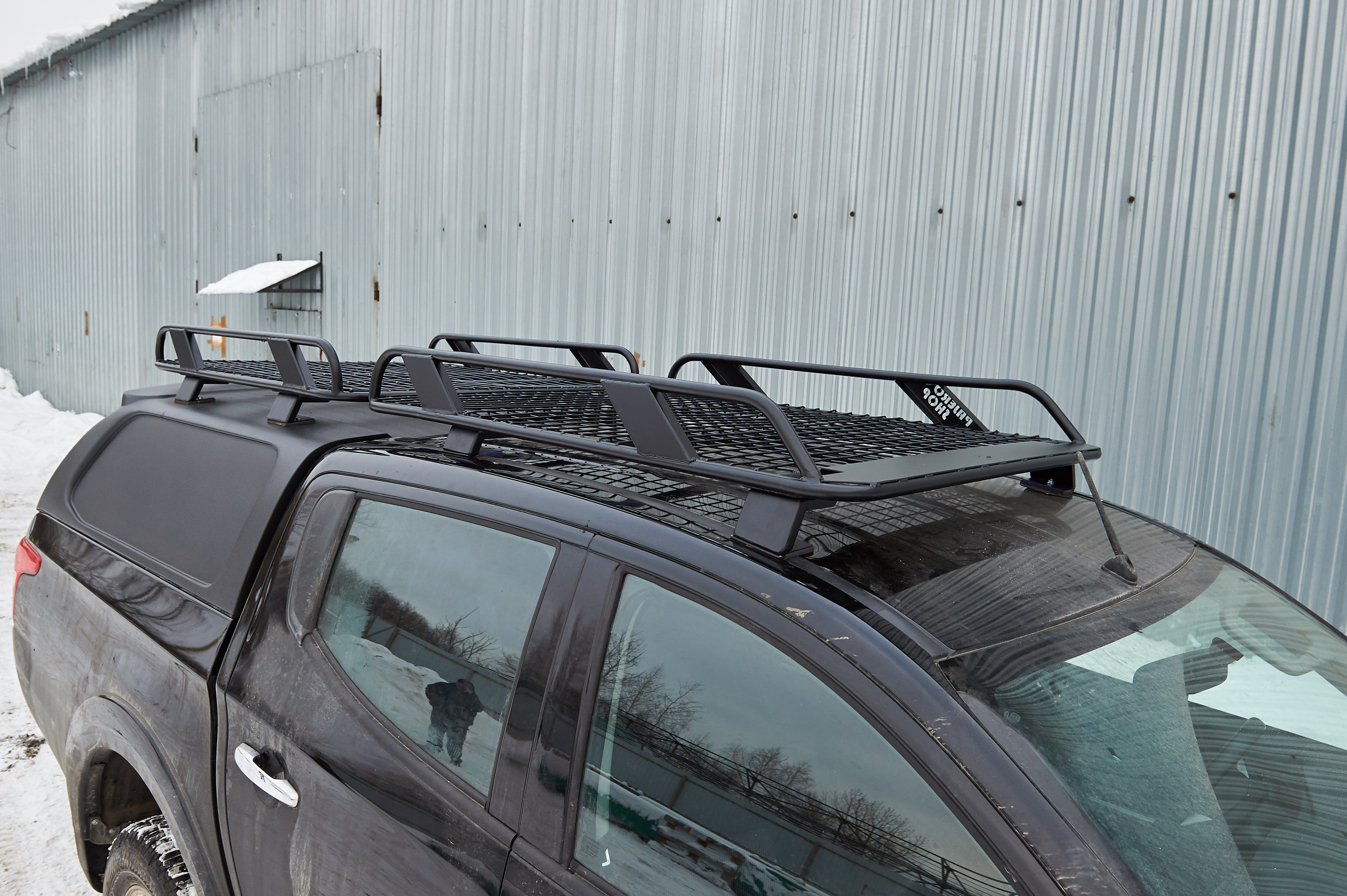

Машина поехала в Якутию перевозить какие то трубы, по-этому багажник не имеет ни переднего, ни заднего бортов. Багажник к кузову автомобиля крепится в штатные места, что позволяет сэкономить на установке (не сверлить крышу и не разбирать салон)
Так же покрасили кунг Raptor'ом. Снаружи естественно черным, внутри белым, так как там (в Якутии) световой день крайне короток
ПыСы: Кунг какого то российского производителя и сделан на столько "гаражно", что пришлось многое переделывать. Но так или иначе все стоит как заводское. Клиент доволен.
