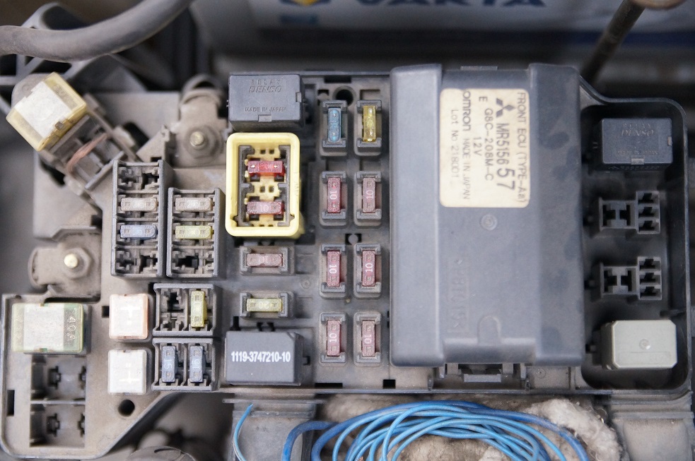

Четыре лампы эти загораются обычно когда с генератором проблемы. Я попробую посмотреть схемы, скорее всего у них линия питания общая. Год машины какой? "Предохранитель аварийки" это какой? Лучше на фото. Он сгоревший был? На сколько ампер?

Машина 2005 года. предохранитель на 10А, на вашем фото первый снизу слева из маленьких. К электрику на пятницу записался. Сказал, что машину знает, схемы есть. но он считает надо проводку проверять. сказал есть пару проблемных мест. Я проверял, когда вся эта гирлянда загорается, аварийка и поворотники работают и зарядка идет хоть лампа акком. горит. Хотелось бы иметь какую нибудь инфу по проблемме, а то разведут по полной!

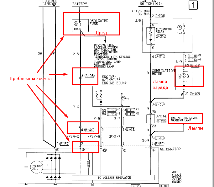

Ты так и не сказал - сгорал ли предохранитель? Если горит лампа заряда - зарядки нет. Аксиома. Если конечно провод от точки L не отвалился. Тоже, кстати, посмотри.Денис 1972 писал(а):Машина 2005 года. предохранитель на 10А, на вашем фото первый снизу слева из маленьких. К электрику на пятницу записался. Сказал, что машину знает, схемы есть. но он считает надо проводку проверять. сказал есть пару проблемных мест. Я проверял, когда вся эта гирлянда загорается, аварийка и поворотники работают и зарядка идет хоть лампа акком. горит. Хотелось бы иметь какую нибудь инфу по проблеме, а то разведут по полной!
Теперь смотри схему. Она от 2001 года, там есть лишние провода на генератор. Не суть, остальное как у Тебя. Если этот 22-й пред выгорает - загорится твоя гирлянда. И заряда не будет. Это значит, что где-то коротит на массу линия от преда до потребителей на этом преде (в том числе и аварийка). Если пред не выгорает и гирлянда горит, а остальное работает - значит имеет место плохой контакт в красном проводе от генератора до преда. Ну или вообще любая проблема с генератором и его проводами. Проблемные точки на проводе я пометил. Будут вопросы - пиши.

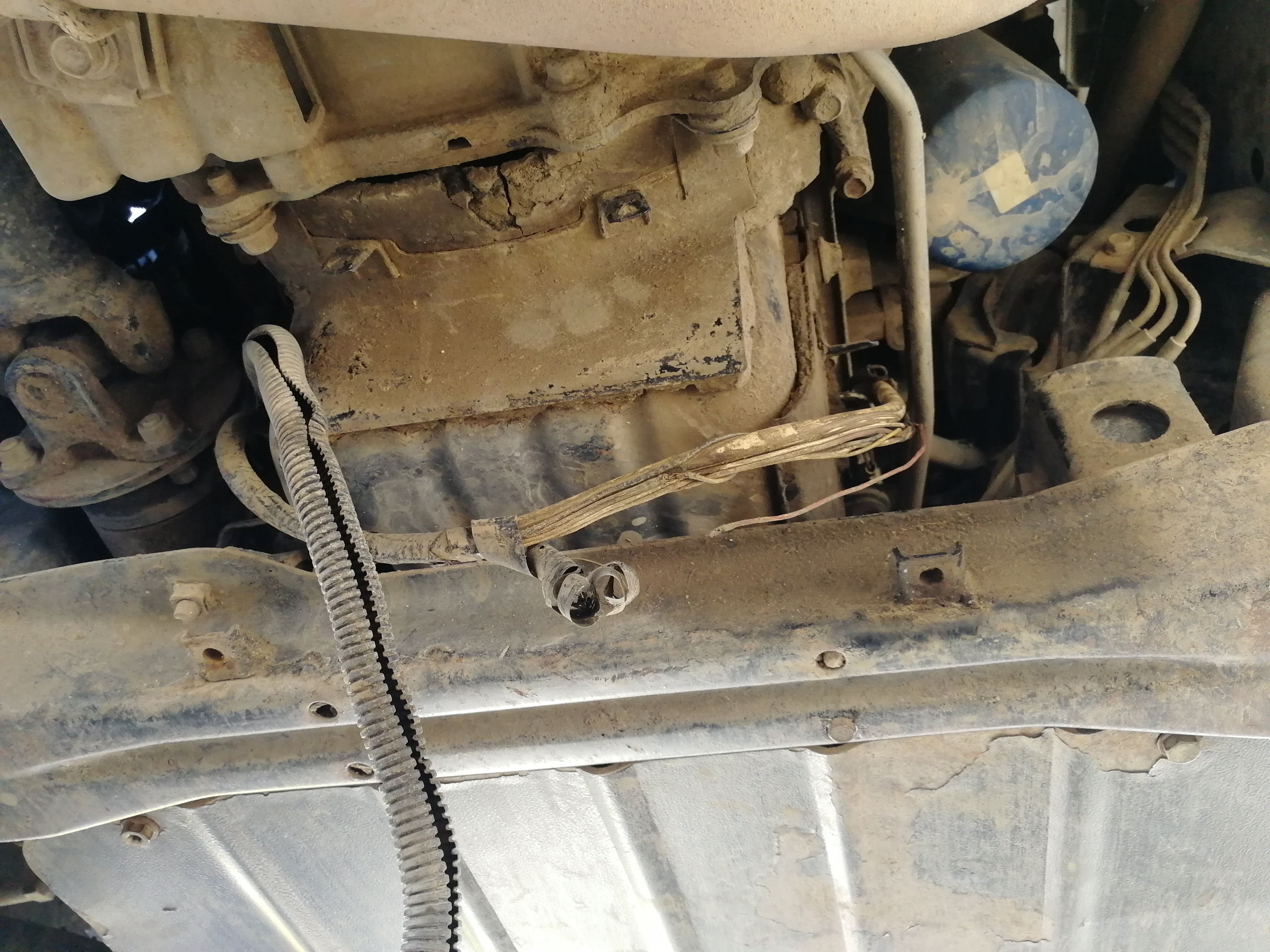

Всем доброго времени суток! Опишу свою проблему, может кто-то подскажет пути решения. Ситуация аналогична имевшим место описаниям на форуме, но есть некоторые НО... В общем, однажды после проливного ливня и внедорожной эвакуации заблудщего авто из суровых крымских вспахоных полей активно отмывал Жорика на мойке. Всё было норм. Утром завёлся, поехал, а поворотника и аварийка пропали. Вести стрелок мигали 4 волшебные лампы на приборке, сами поворотника конечно молчали. Пока пытался попасть к электрику прошло 2-3 дня, тем временем обнаружил сгоревшей предохранитель аварийки. При замене сразу сгорал. Дошла моя очередь до электрика, он поменял пред и О Чудо, все прошло... Ещё пару недель не было проблем. После, во время потопа в Керчи пришлось немного покататься "по лобовое" и через несколько часов после снова началось. Однако, заметил ещё несколько нюансов: авто запуск не срабатывает, турбо таймер не работает, лампы уже не моргают вместо поворотников и аварийки а горят постоянно. И ещё ближний свет не тухнет при выключении, горит в пол накала, тухнет когда заглушишь. Понимаю что электрика... Может имеет значение - на заднем бампере есть розетки для фаркоп а и лебедки... Могут ли они закоторить? Куда смотреть? Электриков не много, и к ним очередь... Кто чем может, други дорогие, какие предположения, прогнозы... К чему готовится? Ах да, паджеро 3 дизель 3.2 2005 год, коротыш
- Lukich111
- Сообщения: 3434
- Откуда: С-Петербург
- Откуда: C-Пб-(Мурманск)-
- Благодарил (а): 97 раз
- Поблагодарили: 233 раза
электрика заглючила
Дружище, надо сушить все разъемы на авто. А это подразумевает вскрытие салона и исследование всей проводки авто. И не факт что поможет. Нырять было ошибкой. Фаркопные дела тоже под инспекцию. Может с них и начать.

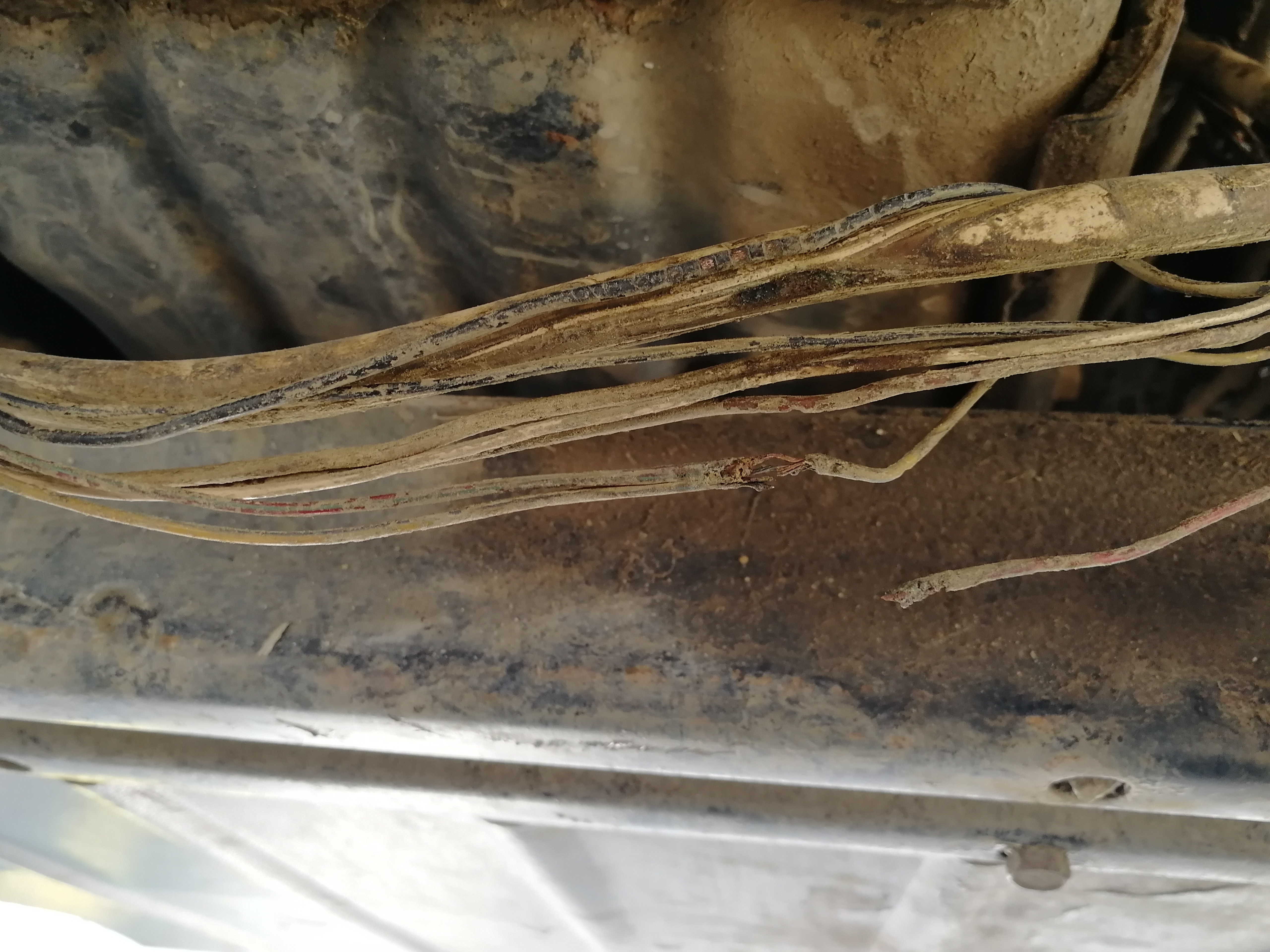

Всем привет! Проблему решил. Как описывали многие, проблема в перетершейся поводке об гофру. Снял защиту, отсоеденил от коробки клипсы, вскрыл гофру, и проблема тут. Перетерлись два провода, жёлтый и красный с зелёными полосками. В общем восстановил провода, заизолировал и все встало на свои места. Поворотника и аварийка заработали, контрольные лампы тухнут, зарядка пришла в норму.
