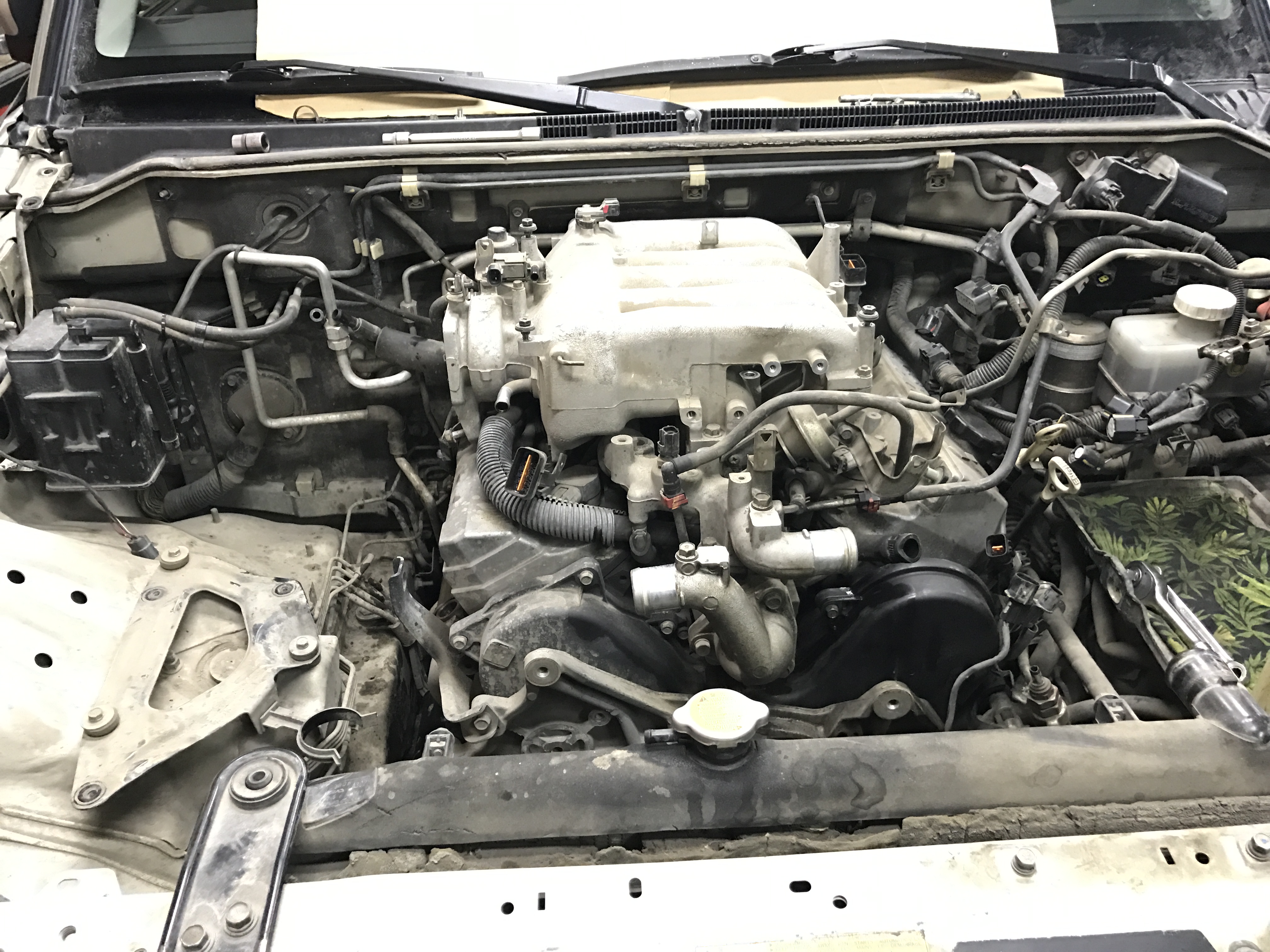

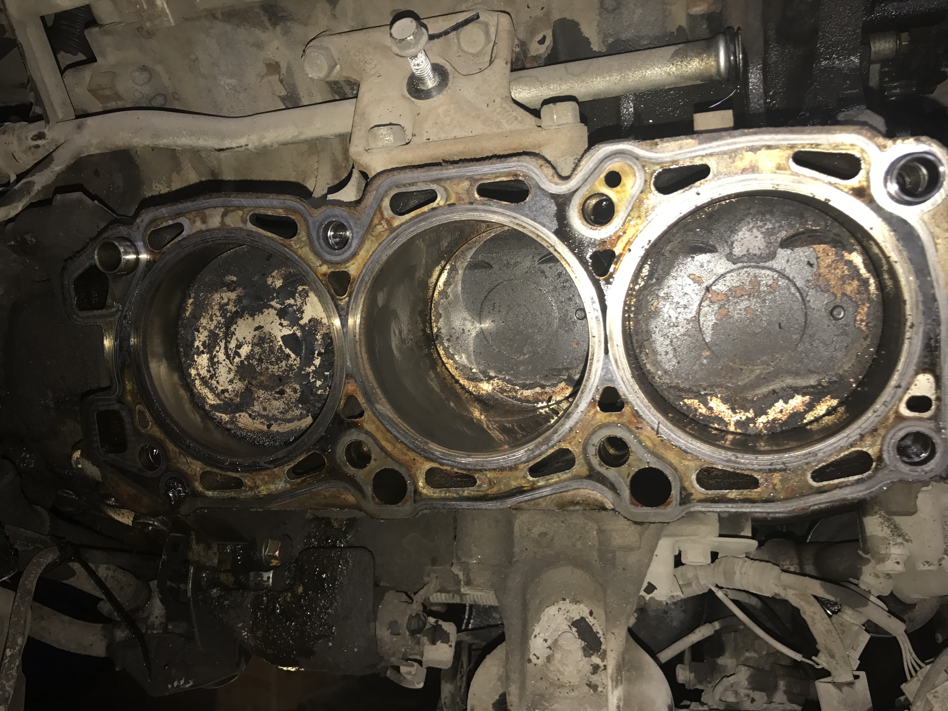

Всем привет!
У меня Pajero 4 2008 г. с пробегом 230000.
Двигатель 6G75 Mivec.
После замены масла, стал раздаваться треск двигателя.
Так проездил три дня и 20 км.
На третий день машина не захотела заводиться. Крутила но не схватывала.
Считыванием ошибок была выявлена ошибка датчика положения распредвала.

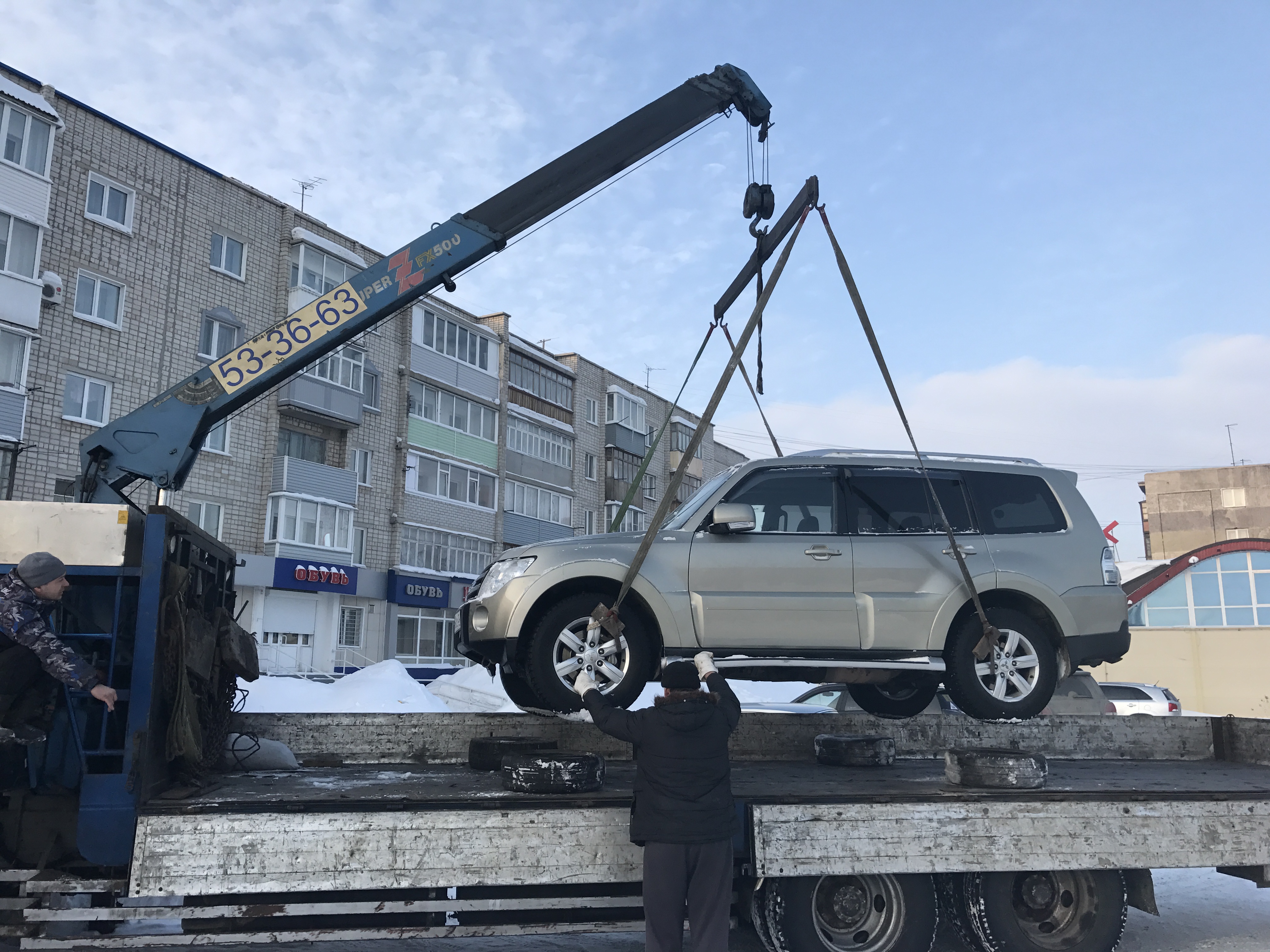

На эвакуаторе отвез на ремонт.

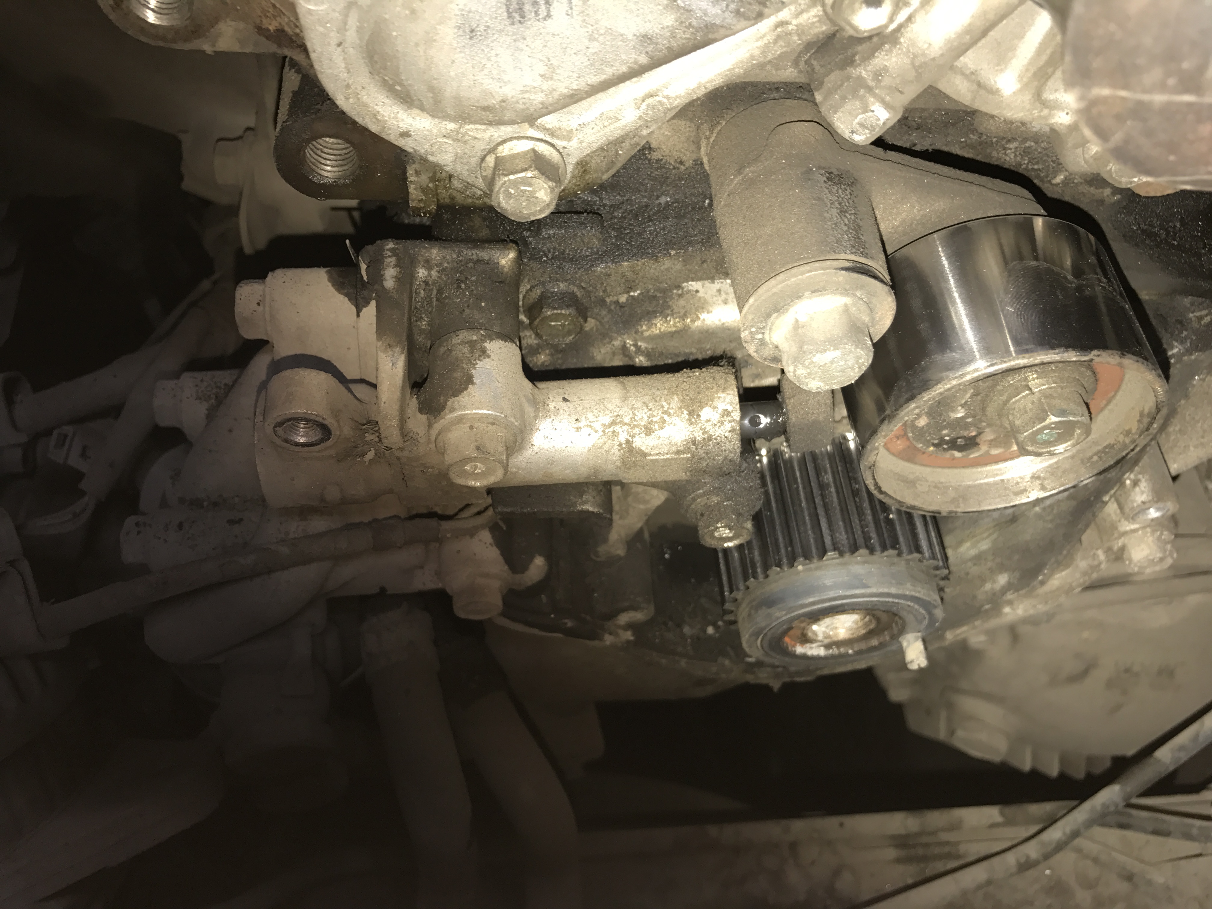

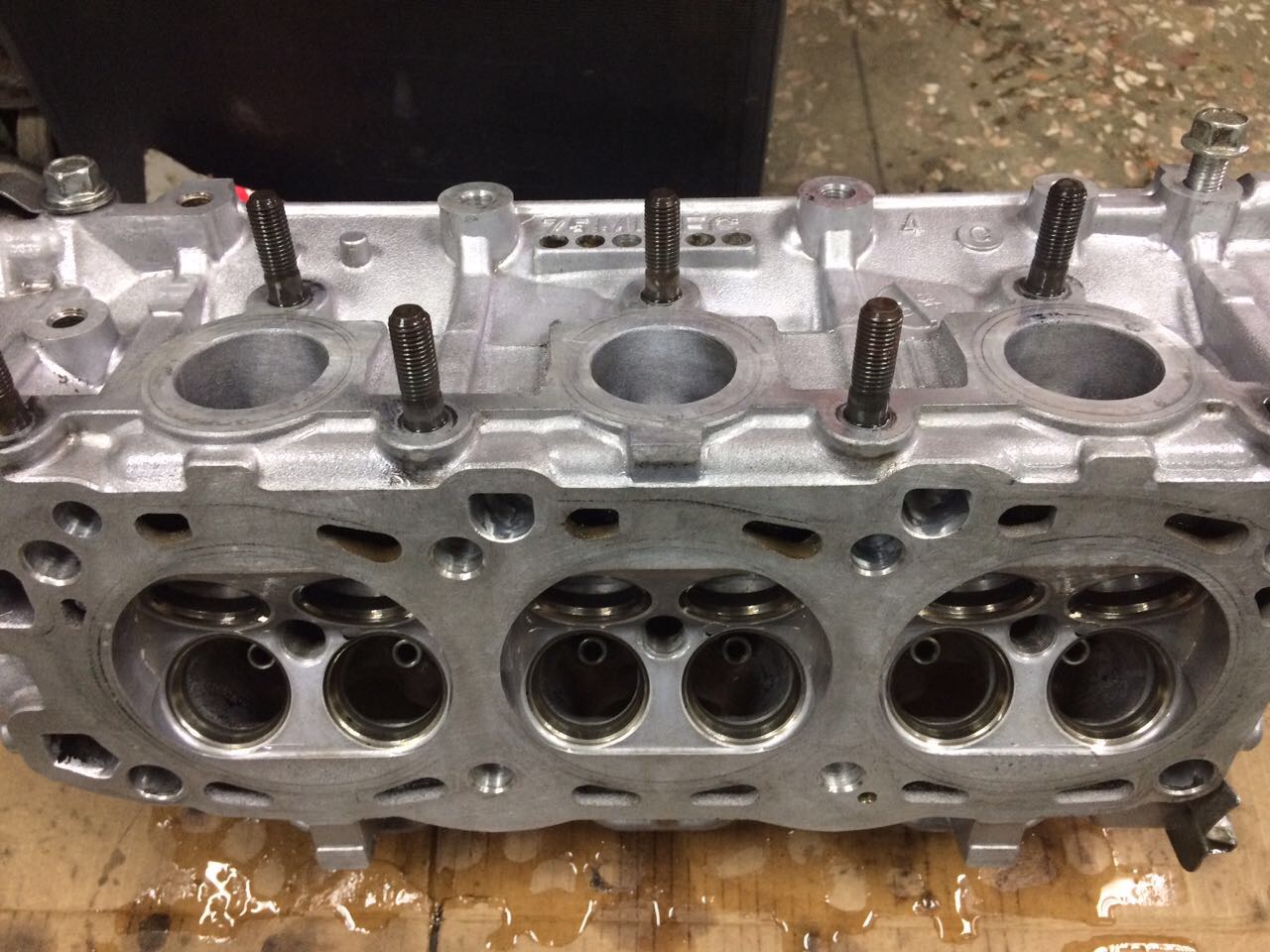

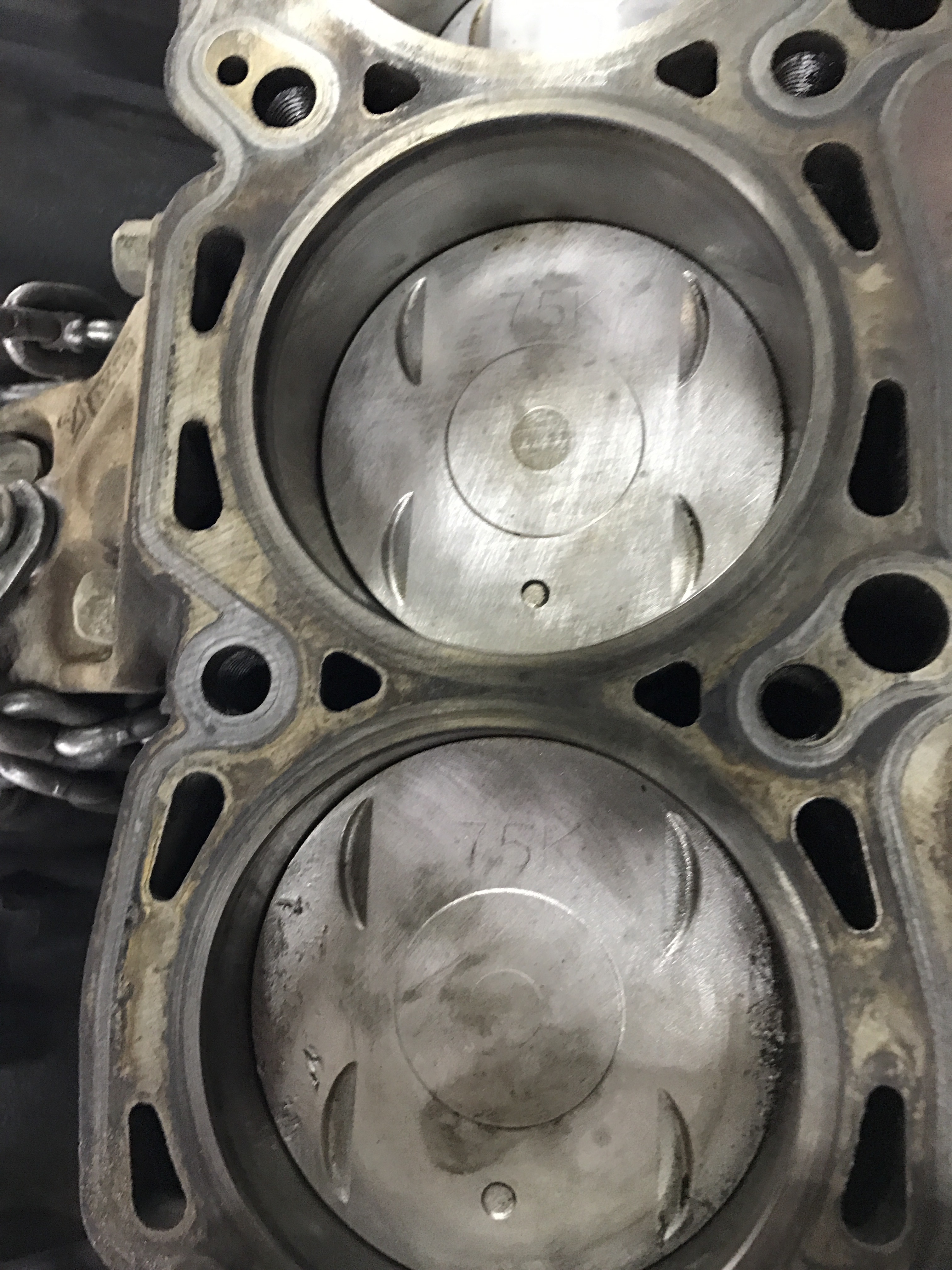

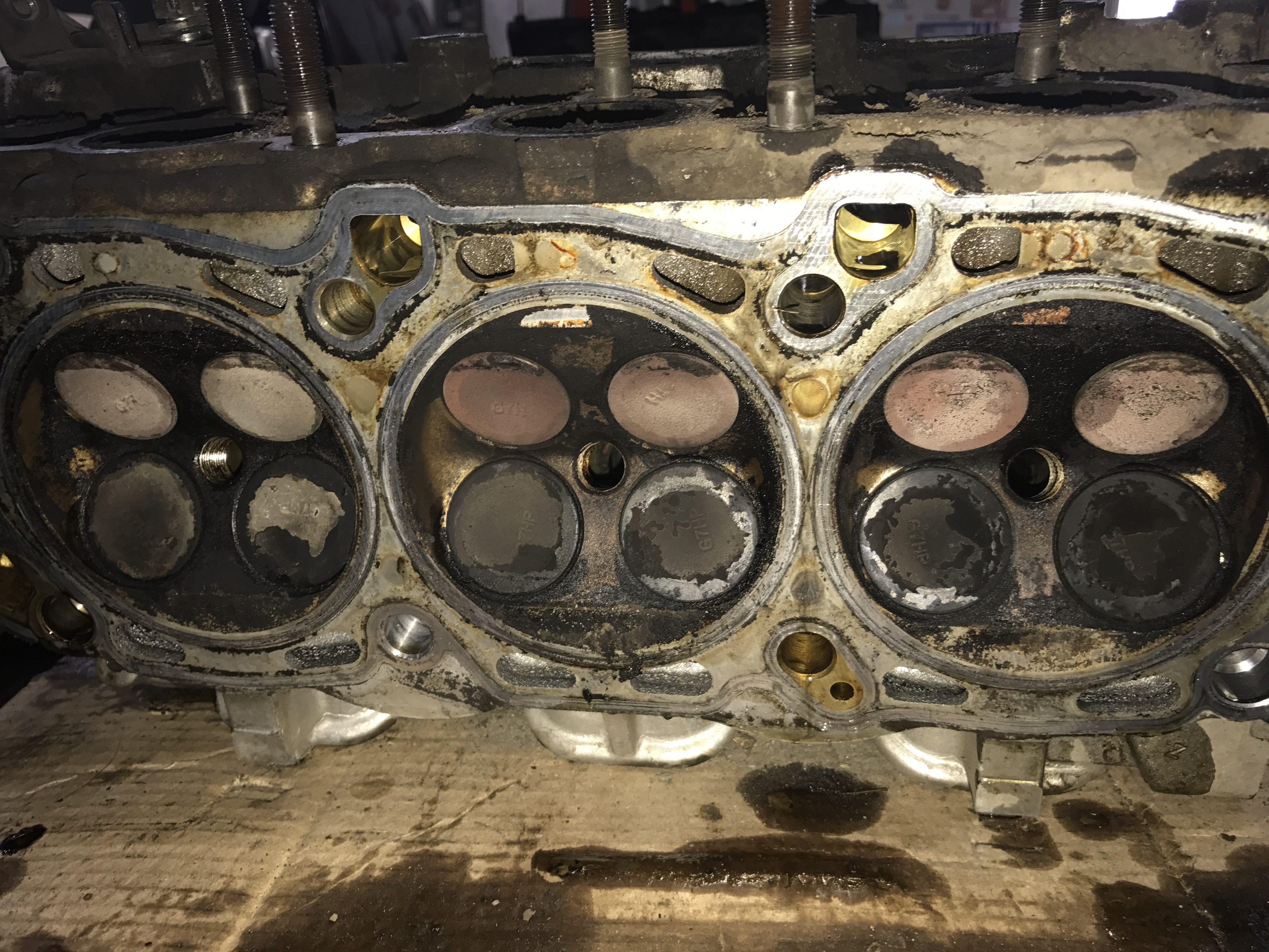

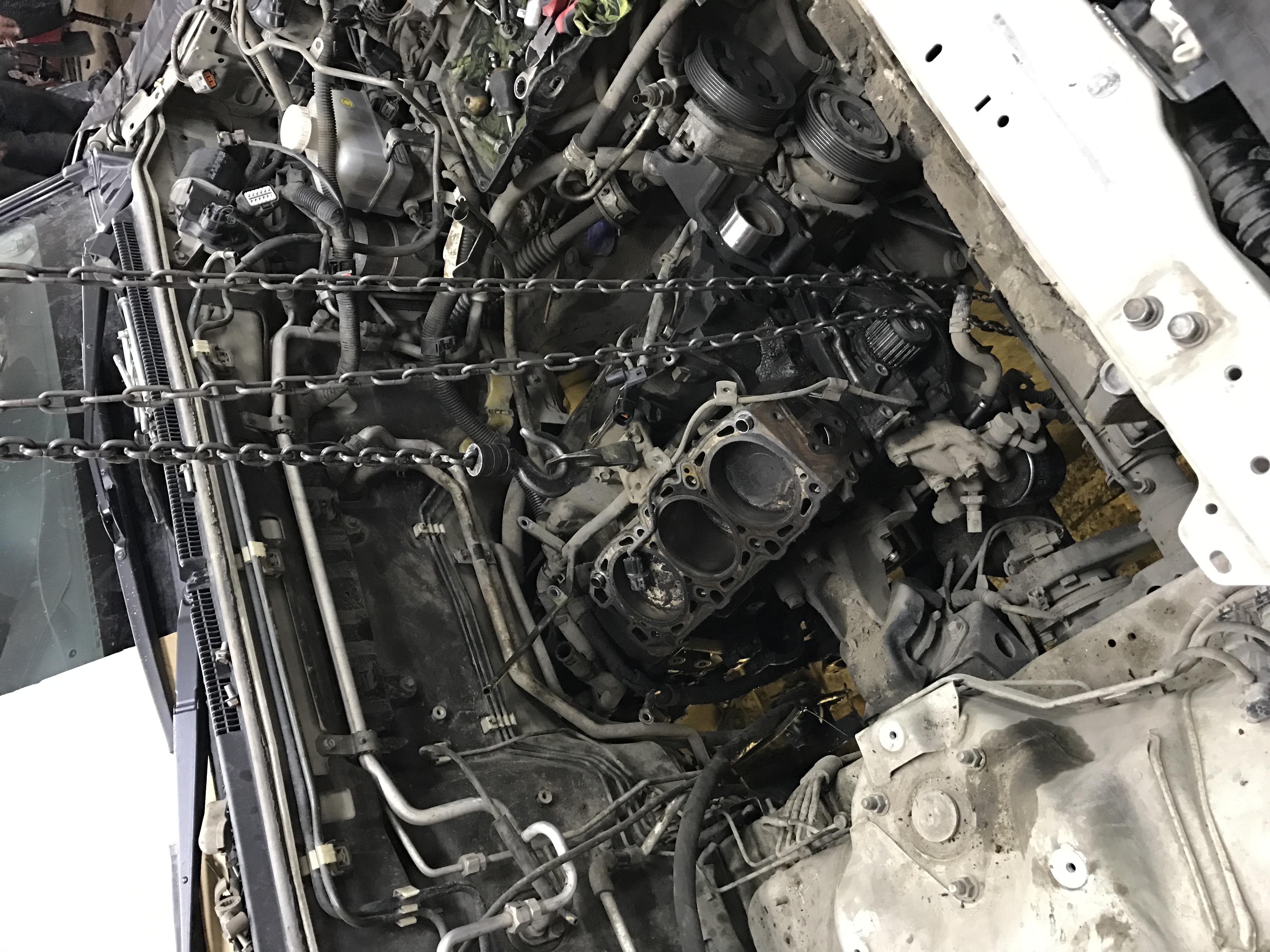

Вскрытие показало, что заклинило гидронатяжитель, ремень прослаб и загнуло два впускных клапана.
Сразу скажу: двигатель вытаскивался, разбирался не полностью, по зап частям можно понять что нашлось для замены.

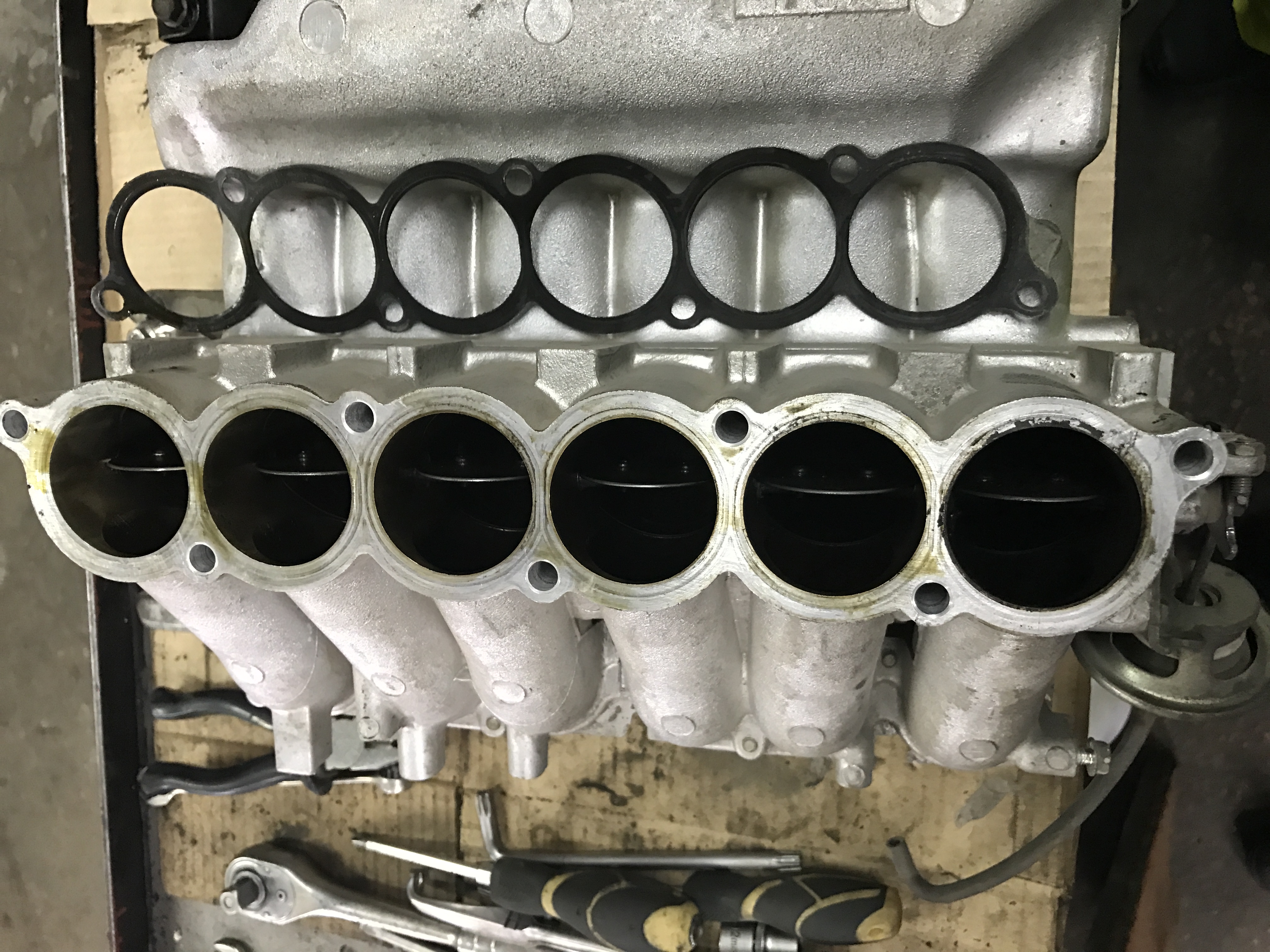

По впускному коллектору: заслонки на месте, не разболтались, подберем уплотнительные кольца под втулку оси через которую бывает подсос воздуха.

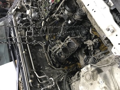

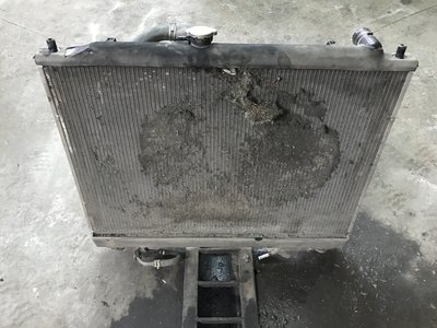

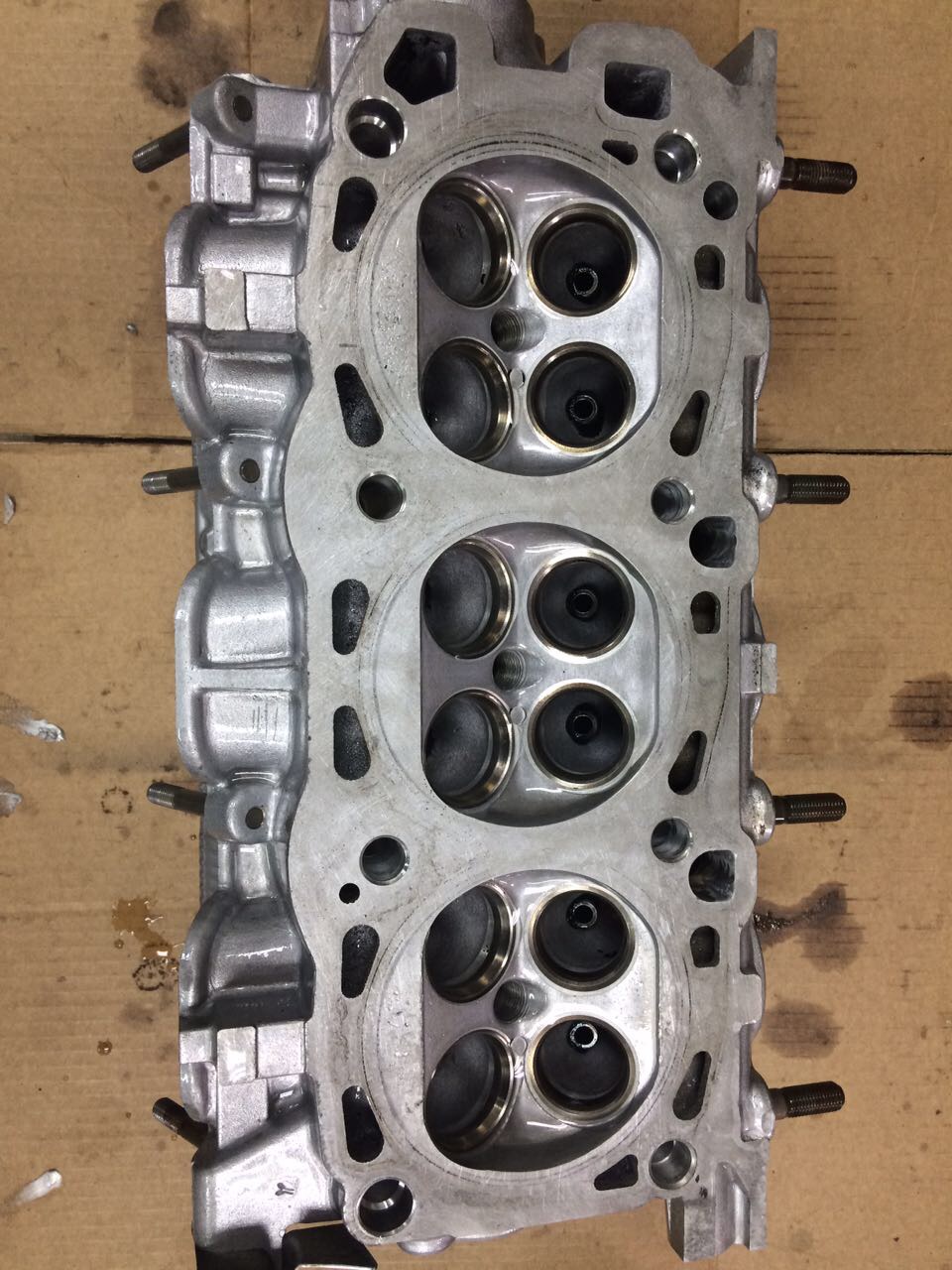

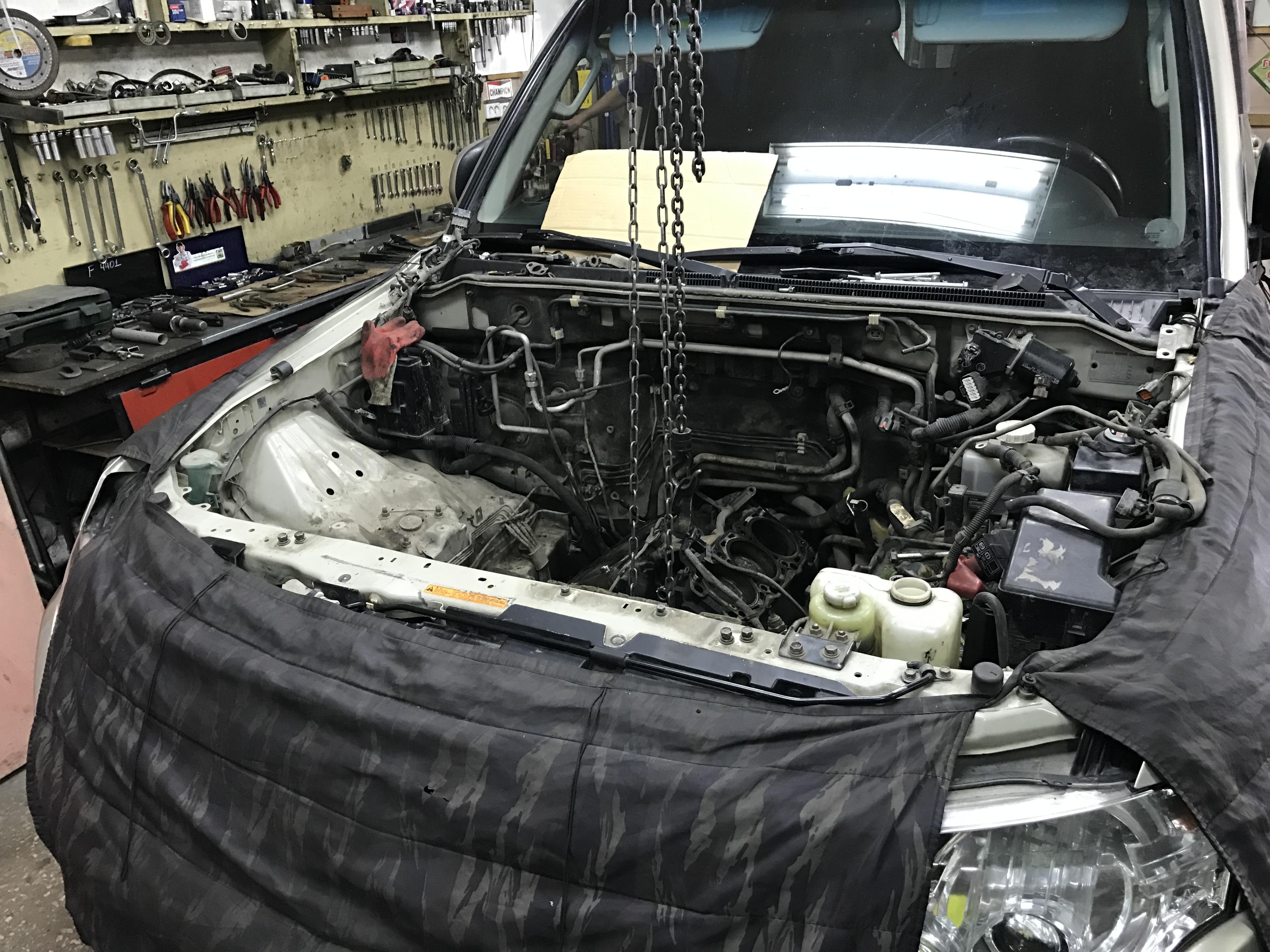

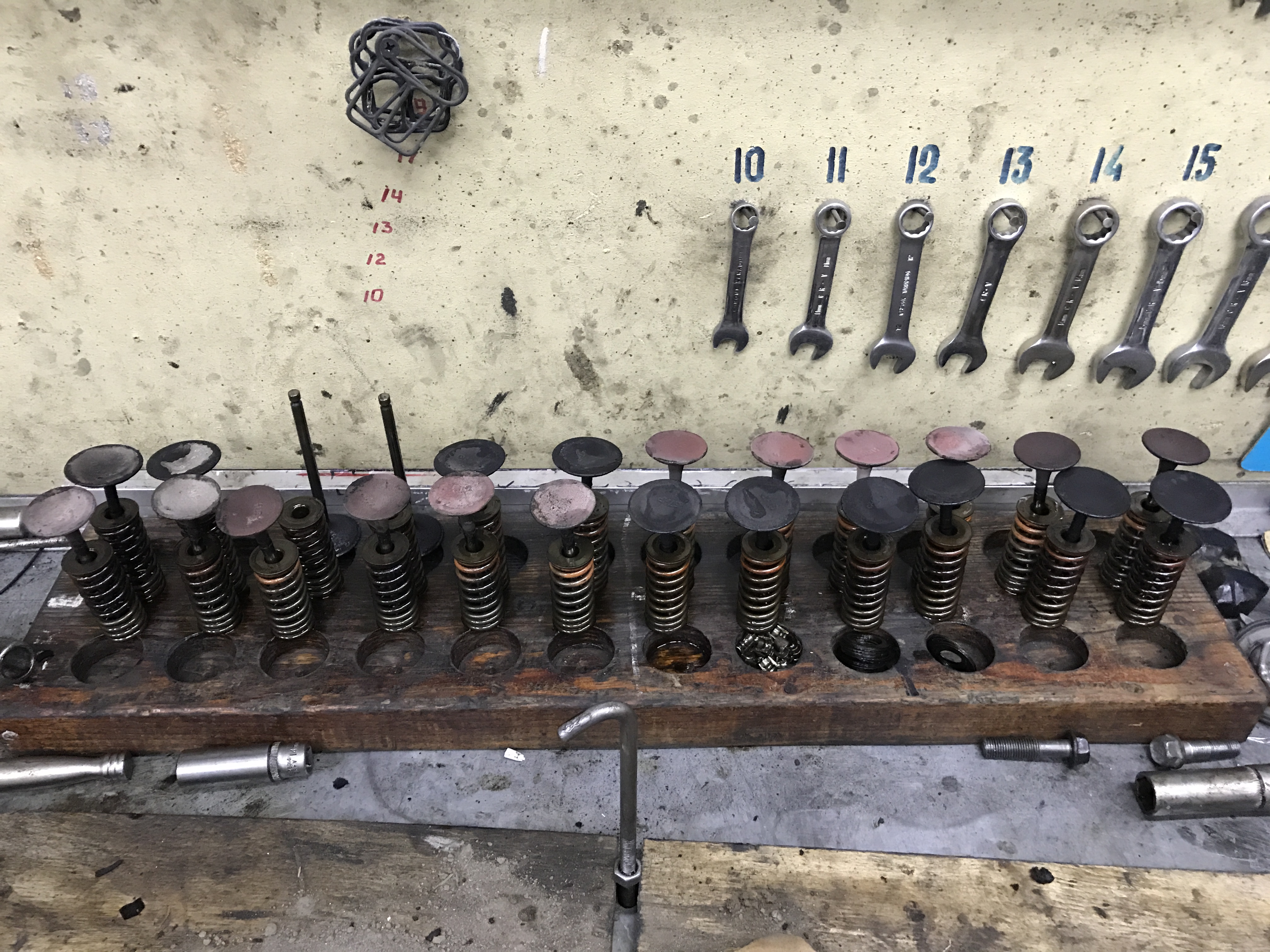

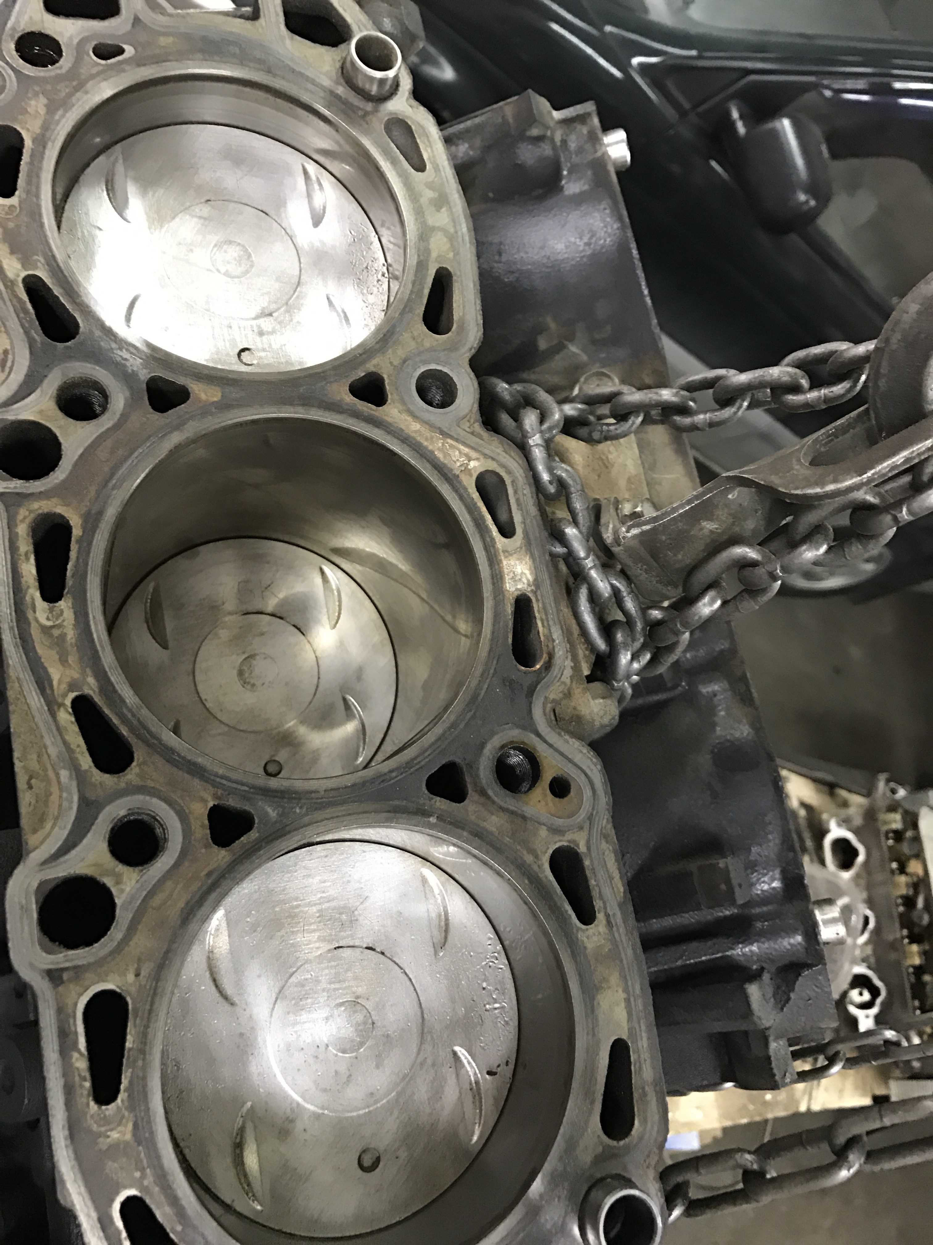

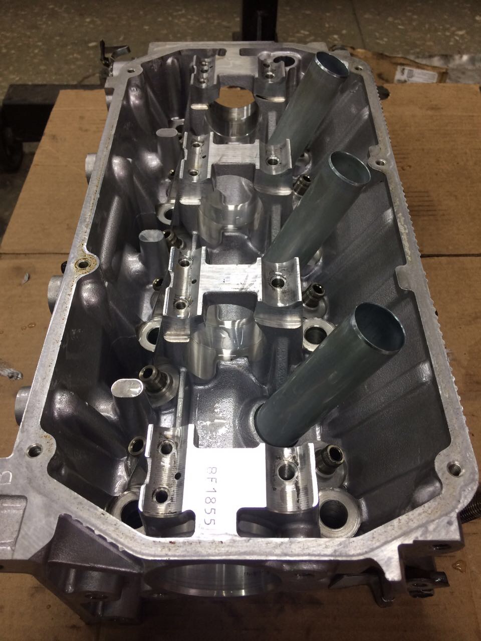

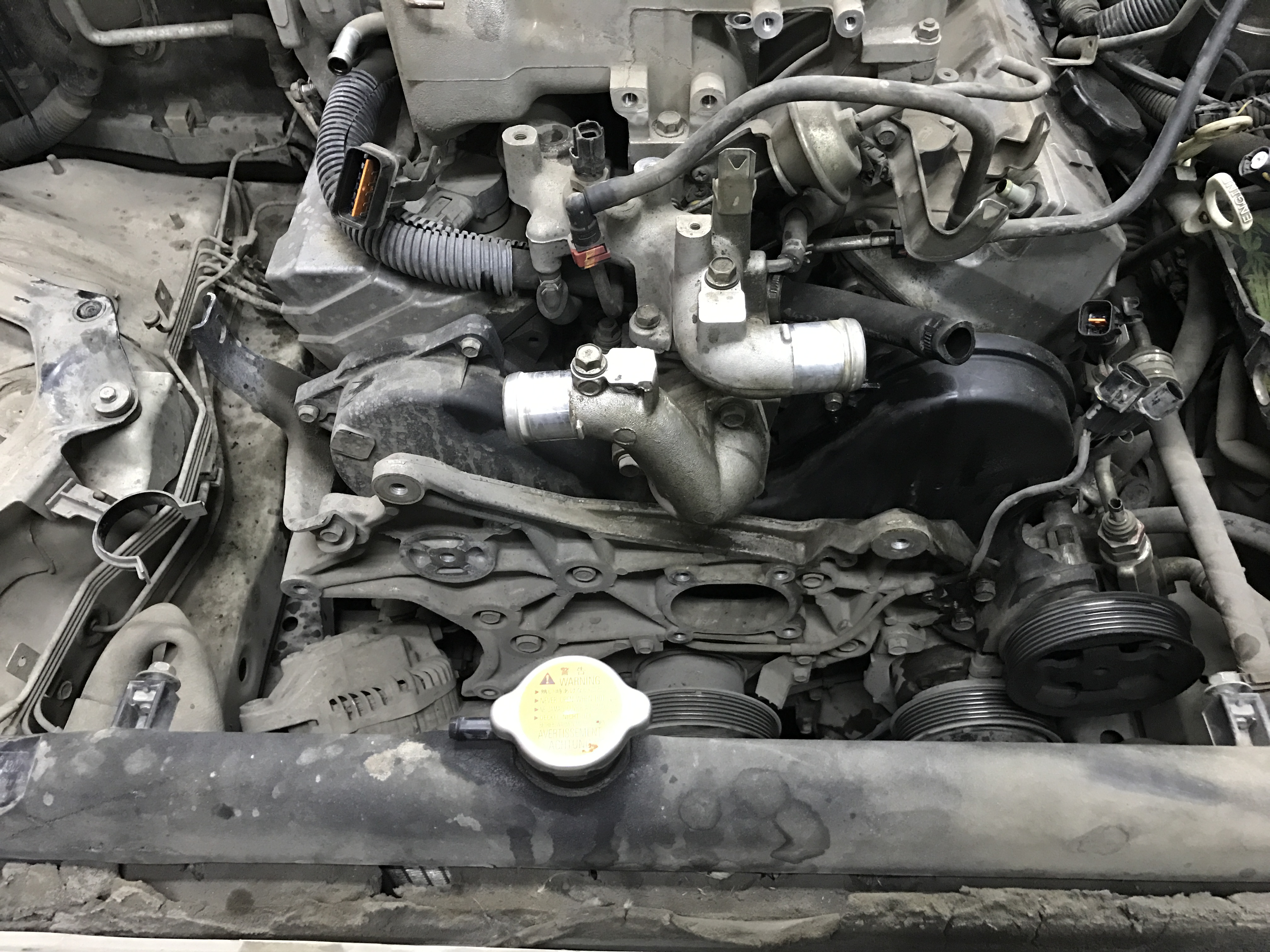

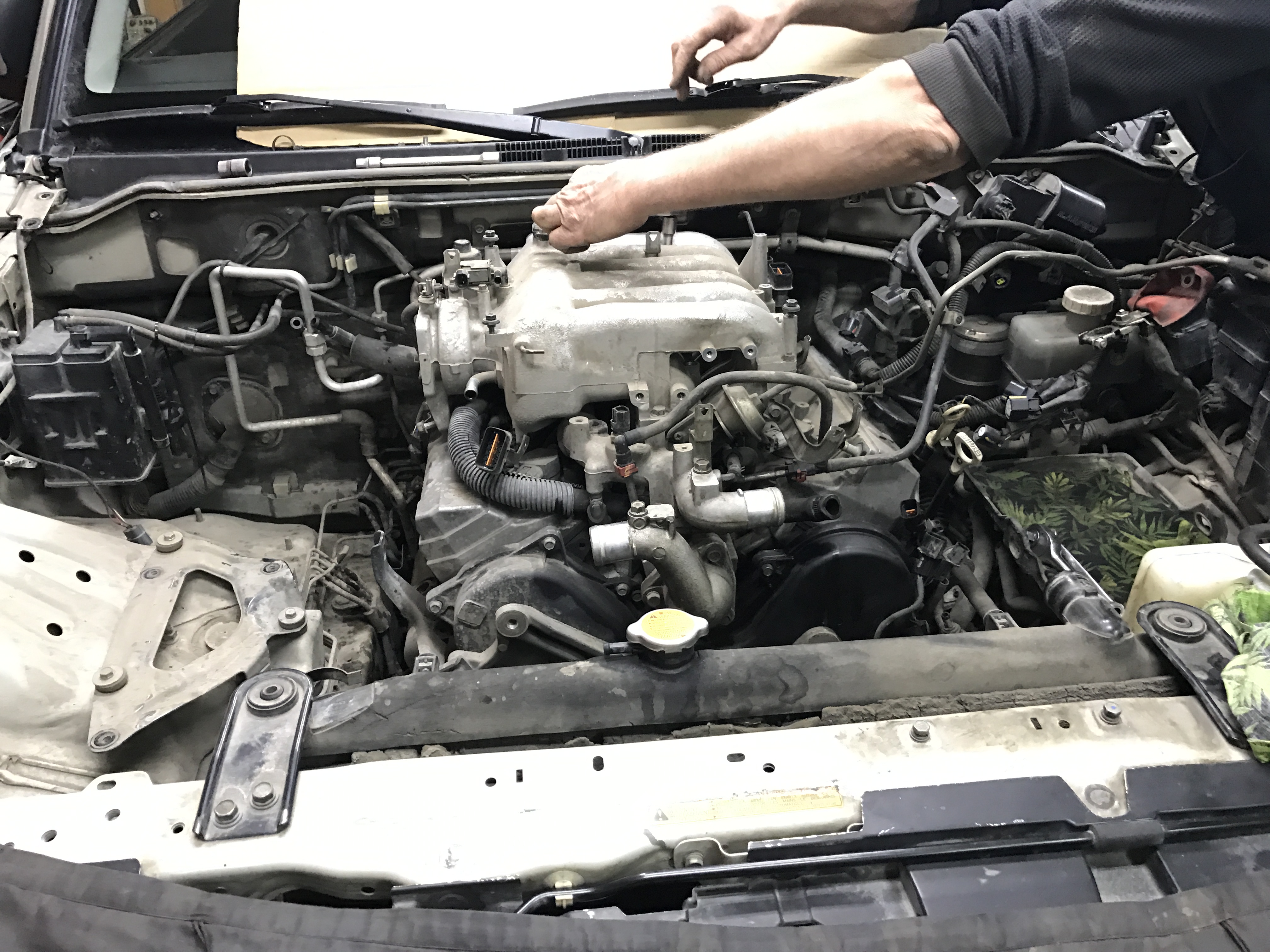

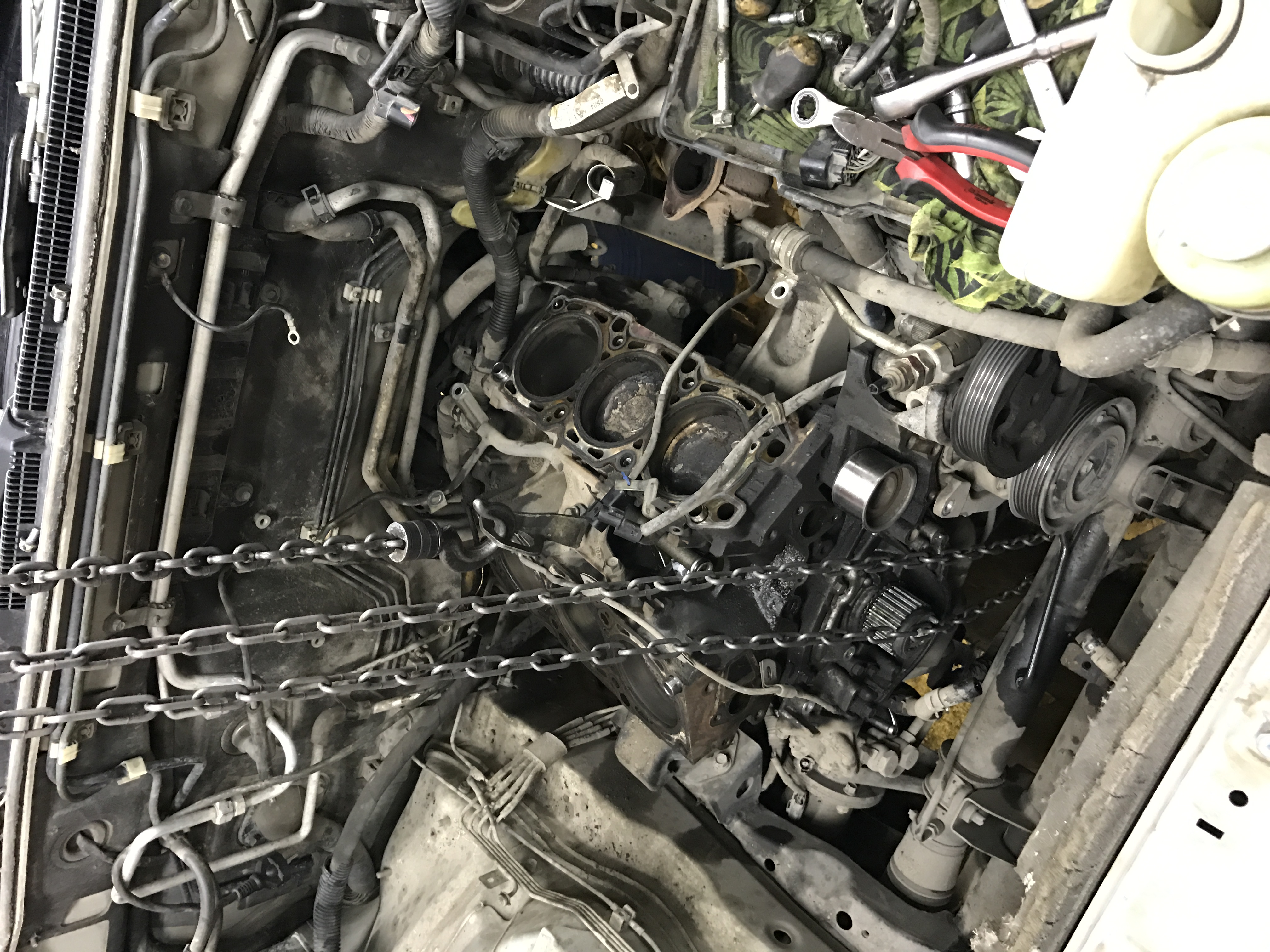

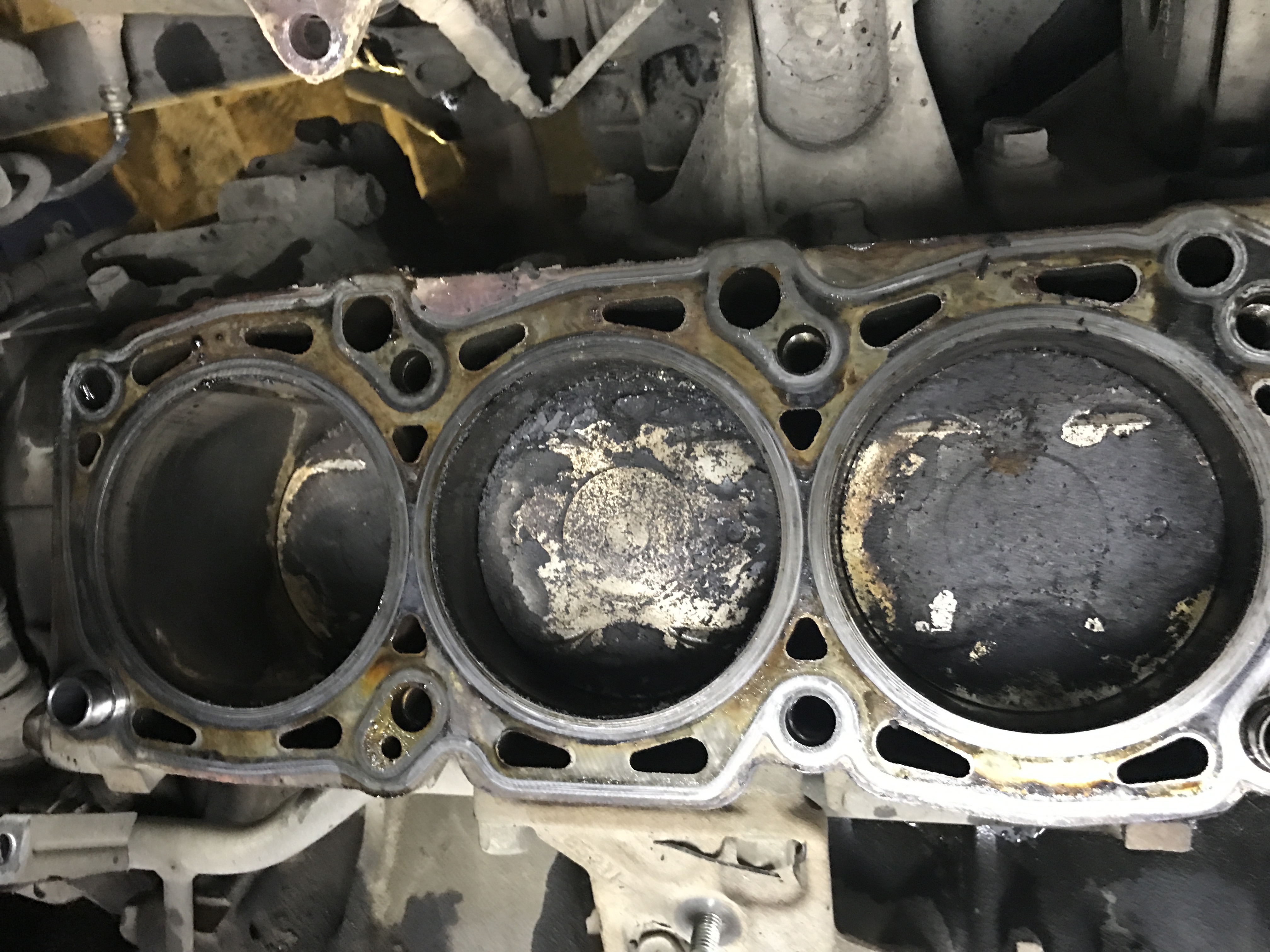

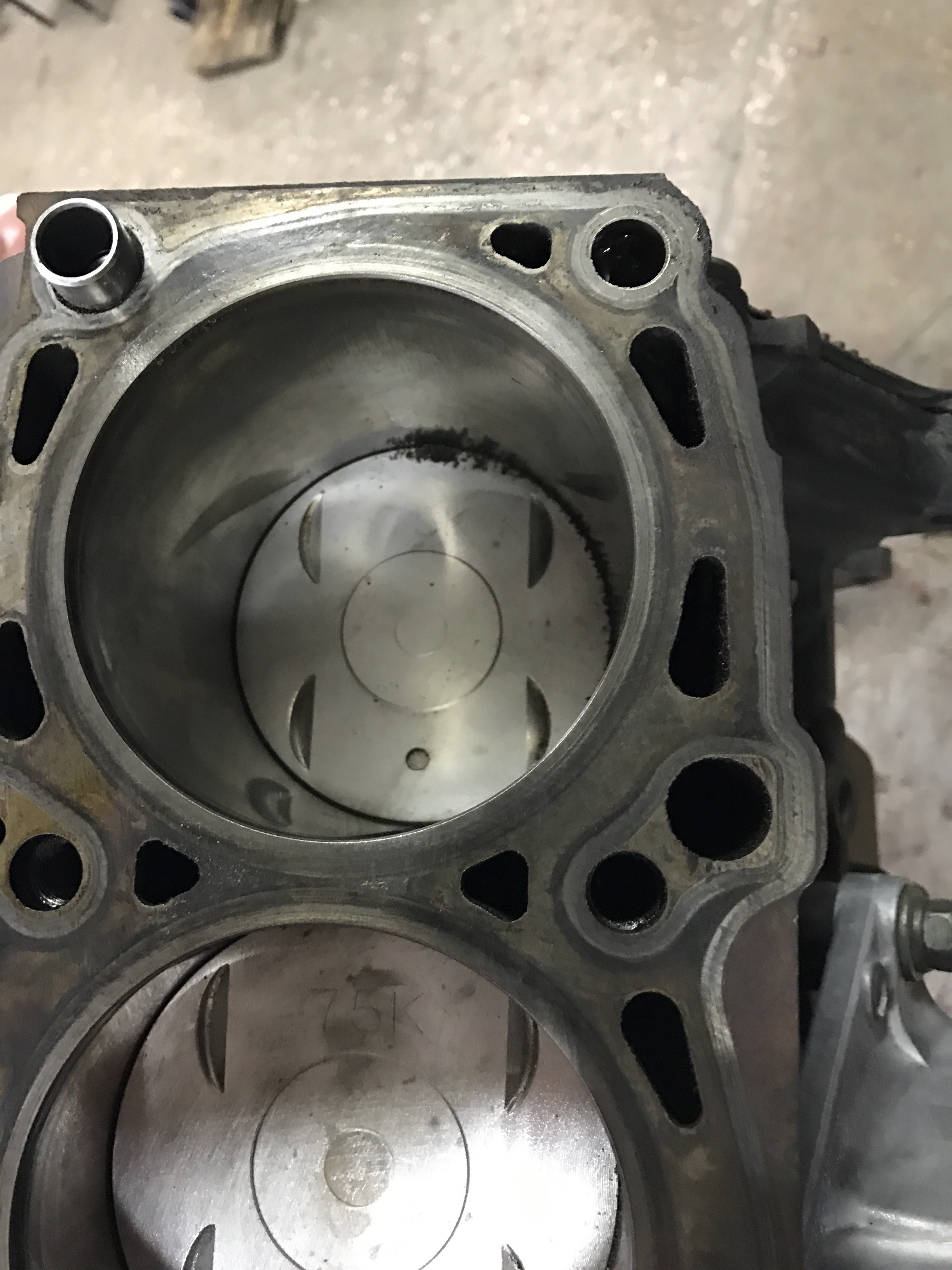

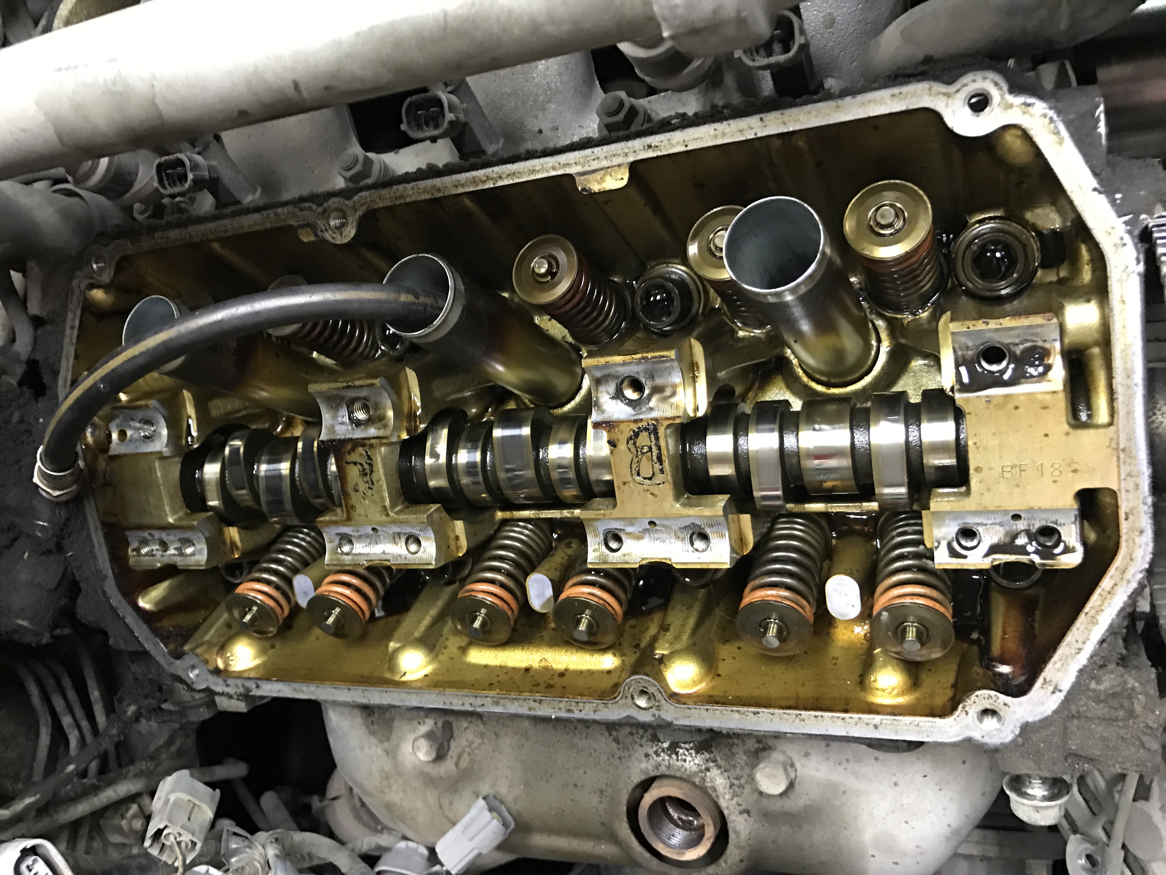

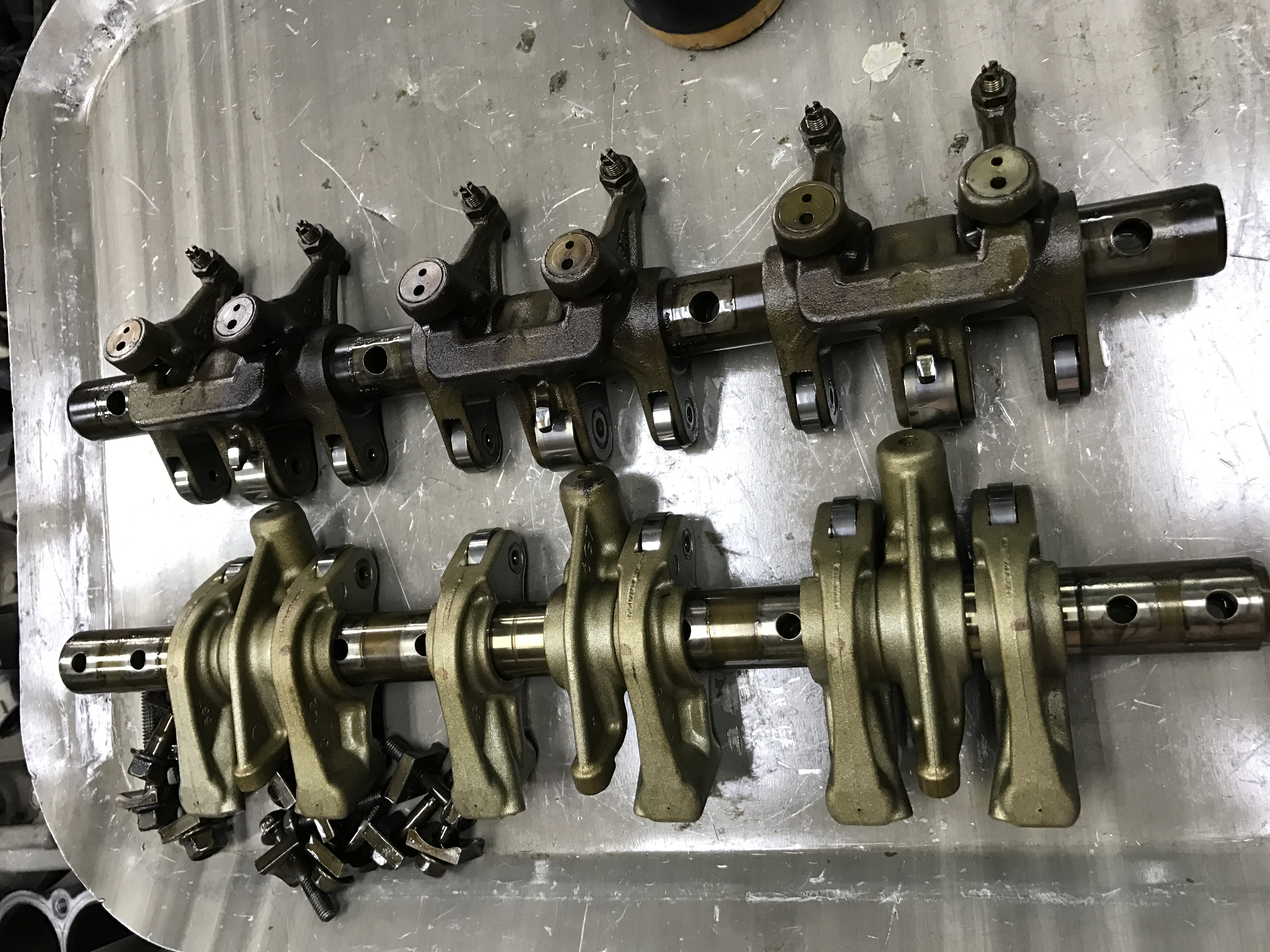

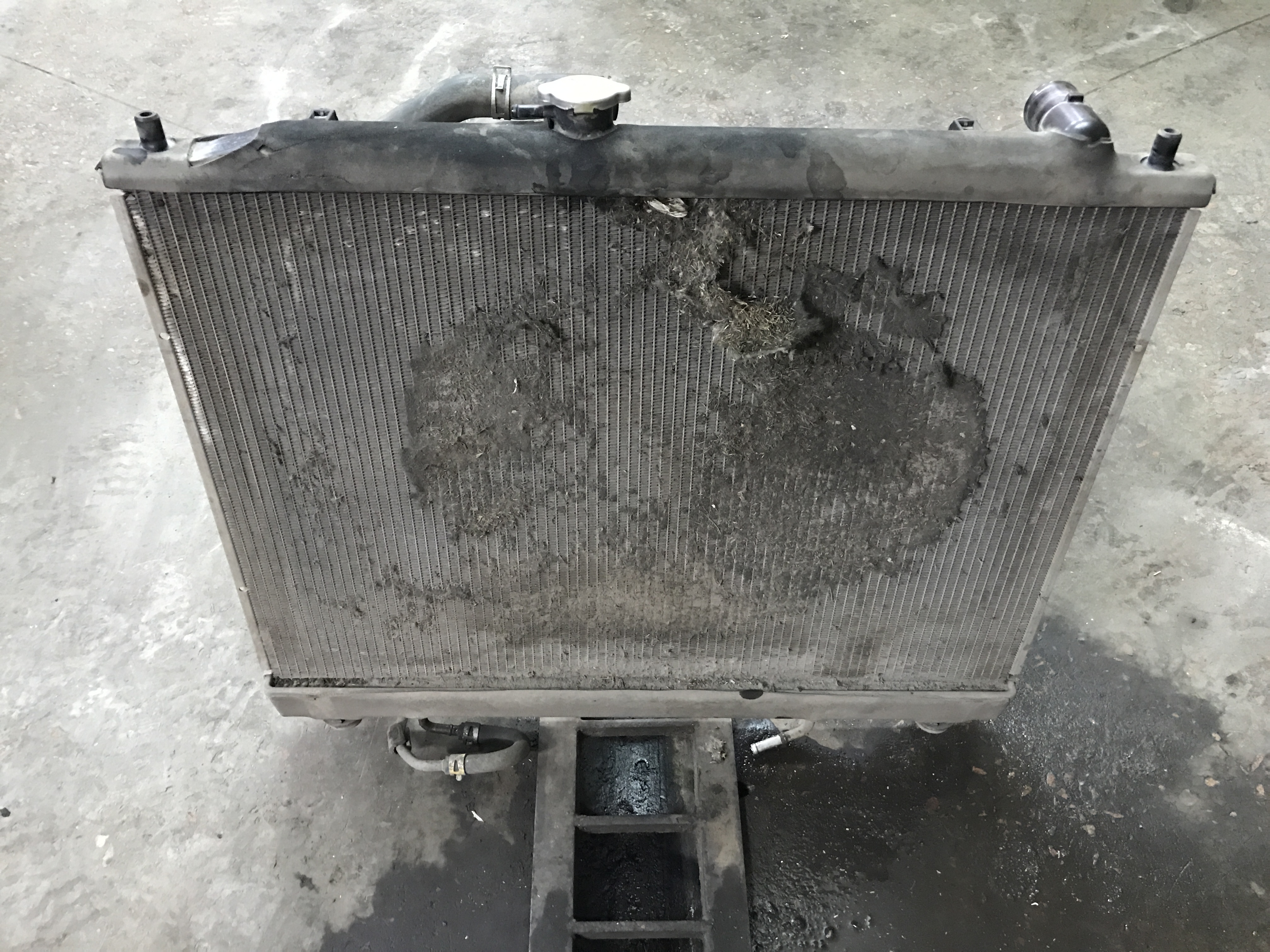

Не много фото)

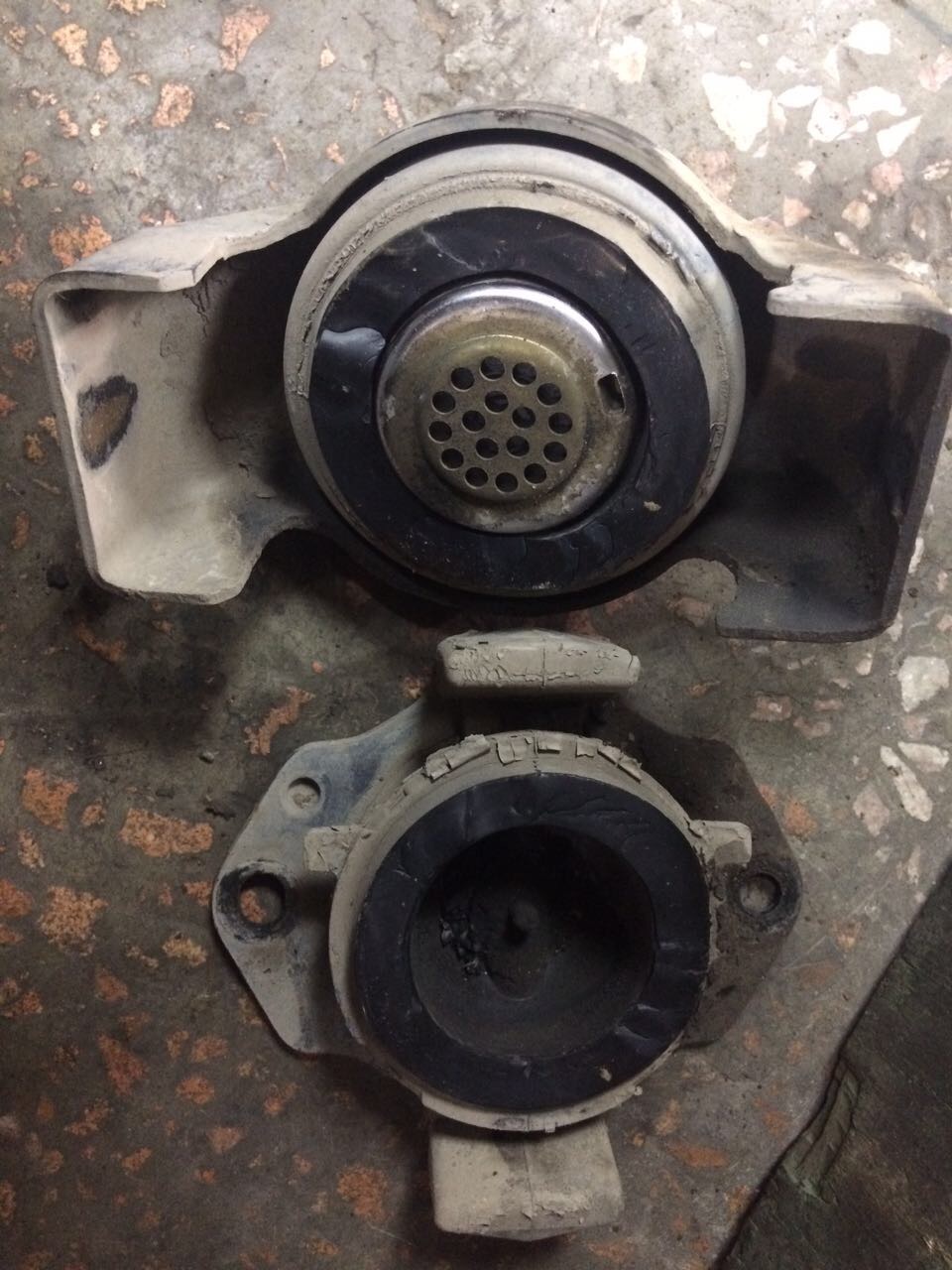

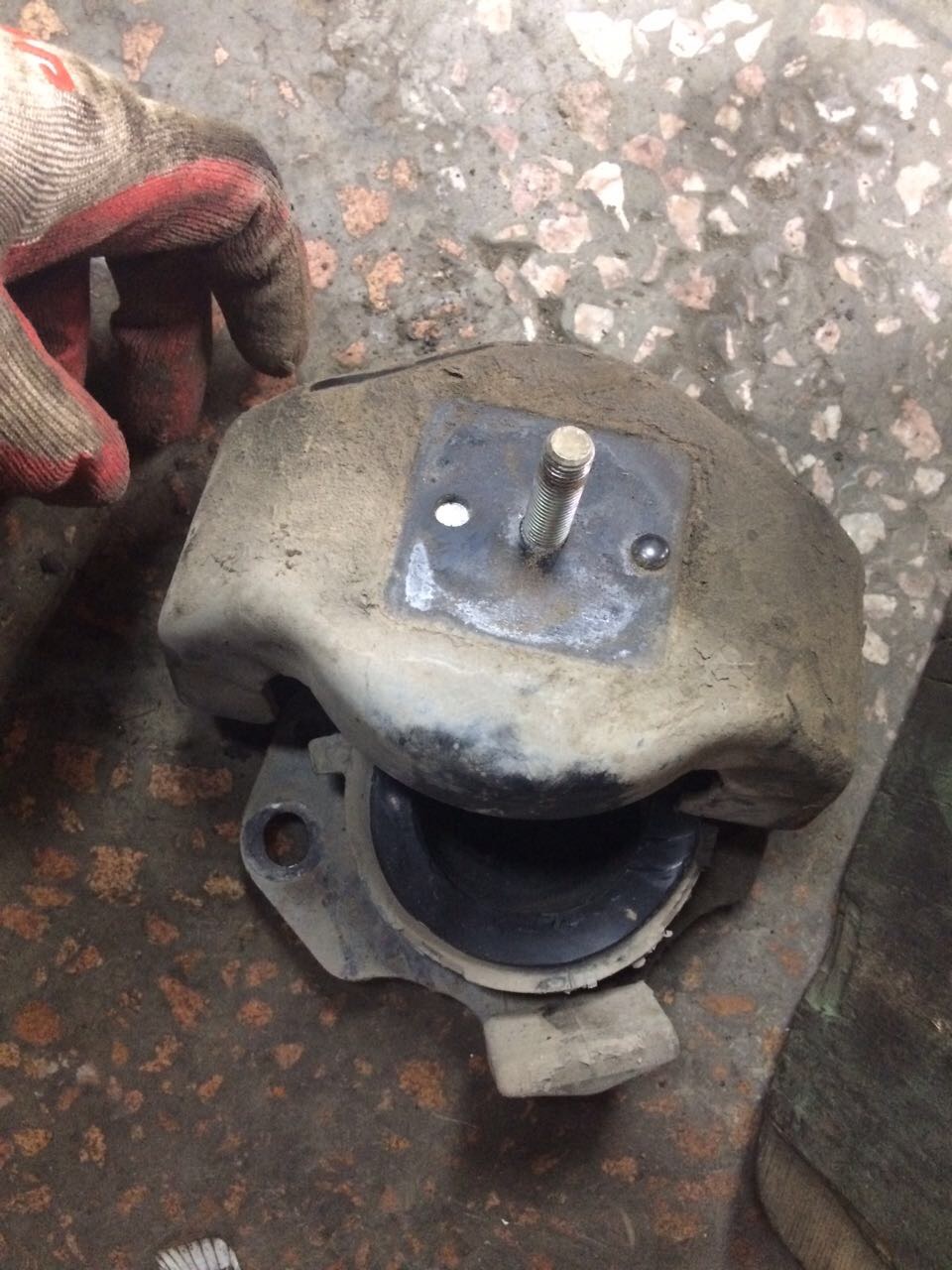

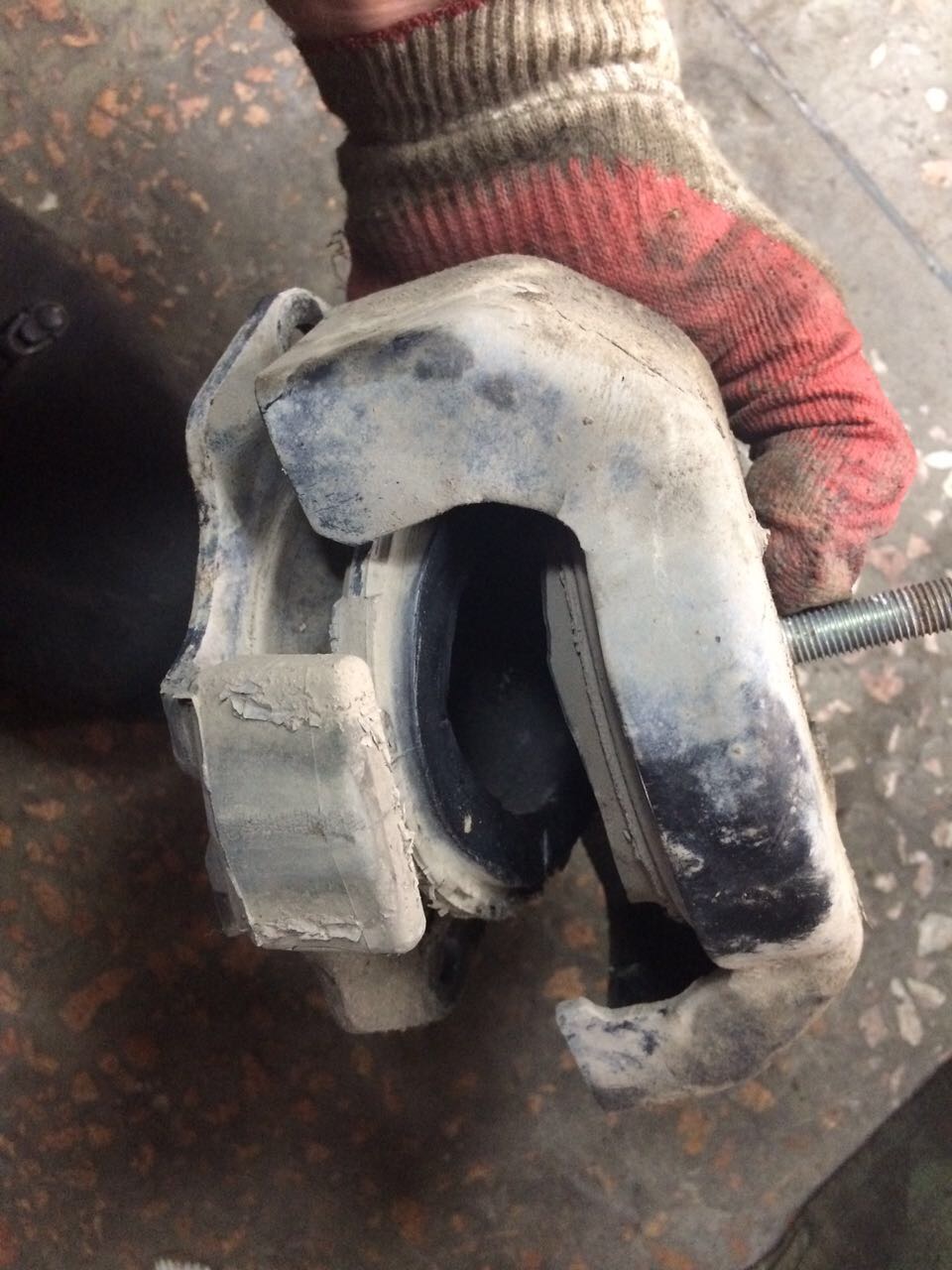

Приветствую! Сочувствую. Как-нибудь себя порванная подушка двигателя выдавала? Спасибо
Джорджевич(P4) 3,8
Well22
Сообщения: 9
Зарегистрирован: 06 фев 2017, 12:36
Двигатель:: 6g75
Мой автомобиль(и):: Pajero 4
Откуда: Рубцовск
Откуда: Алтайский край
Re: Заклинило гидронатяжитель и загнуло клапана П4 6G75 Mive
Сообщение Well22 »
Frank NN писал(а):Приветствую! Сочувствую. Как-нибудь себя порванная подушка двигателя выдавала? Спасибо
Управлял машиной две недели после покупки. Всё было гуд. Поменял масло и сразу заклинило гидронатяжитель.
Пробег 230. Единственный собственник машиной не занимался.
При разборе нашли порванную подушку. Заменили.
По ощущениям до поломки и после ремонта по подушкам разницы нет.
Может если гонять по бездорожью, может чего и слышно было бы с такой порванной подушкой.
