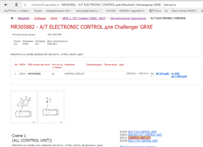

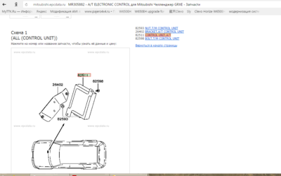

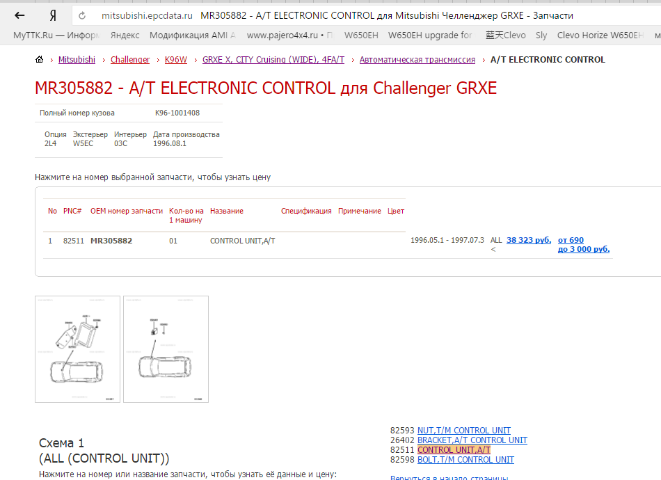

подскажите что это за блок на схеме под номером 82511 CONTROL UNIT,A/T и где конкретно он находится?
я думал что блок управления акпп находится с лева в ногах переднего пассажира, там же слева коса проводов заходит из под днища в салон и идет к этому блоку.
челленджер 96г.в., 6g72 + монтеро 2001г.в., 6g74
- Сообщения: 20425
- Благодарил (а): 101 раз
- Поблагодарили: 1346 раз
Re: ошибка акпп №41
Ну видимо это и есть блок управления АКПП если к нему подходит пучок из под брюха
