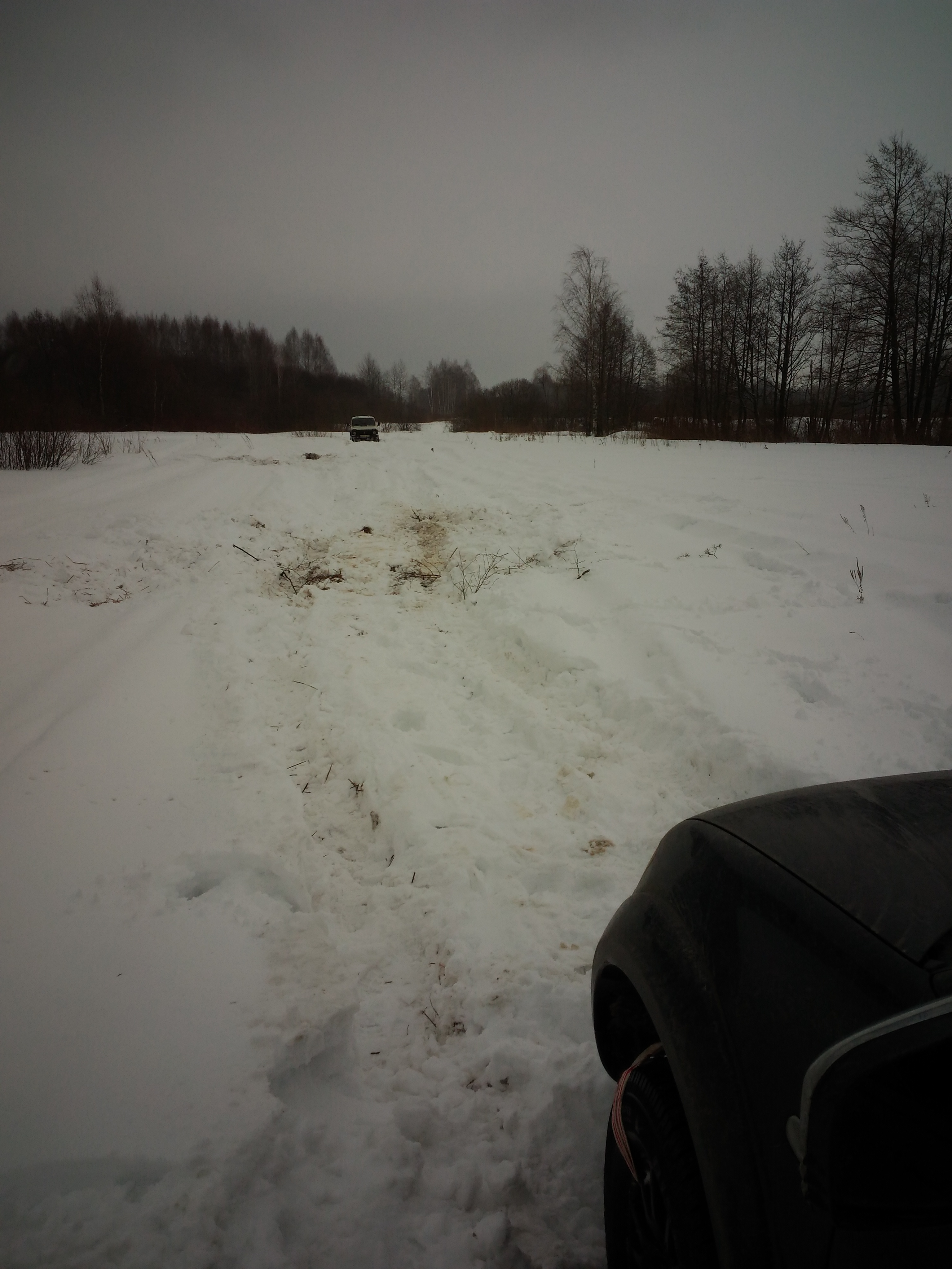

Всем привет!
Поехал вчера на рыбалку, как обычно туда, где никто не проедет))) в поле по чьейто колее, по хорошему плотному и мокрому снегу и увяз по самые пороги, оказалось под пузом был снег со льдом. Кругом поля, леса, красота!!! И мы сидим))
Опыт есть, поэтому с собой 2 лопаты совковая и широкая для снега и часа 2-2.5 хорошего мужского труда :%):
Намотали на колеса отрывки старого троса и на правом заднем колесе, видимо, этой конструкцией попало по датчику абс, сразу лампа АБС загорелась и даже пружинка на колодках немного вытянулась и повредилась. Осмотр ничего страшного не выявил и вместо рыбалки решили поехать к знакомому во Владимире на подъемник. Лампа АБС погасла.
На подъемнике выявили порванный шланг ручника, замотали изолентой и никаких больше повреждений кроме пары слетевших резиновых колпачков со штуцеров суппортов.
