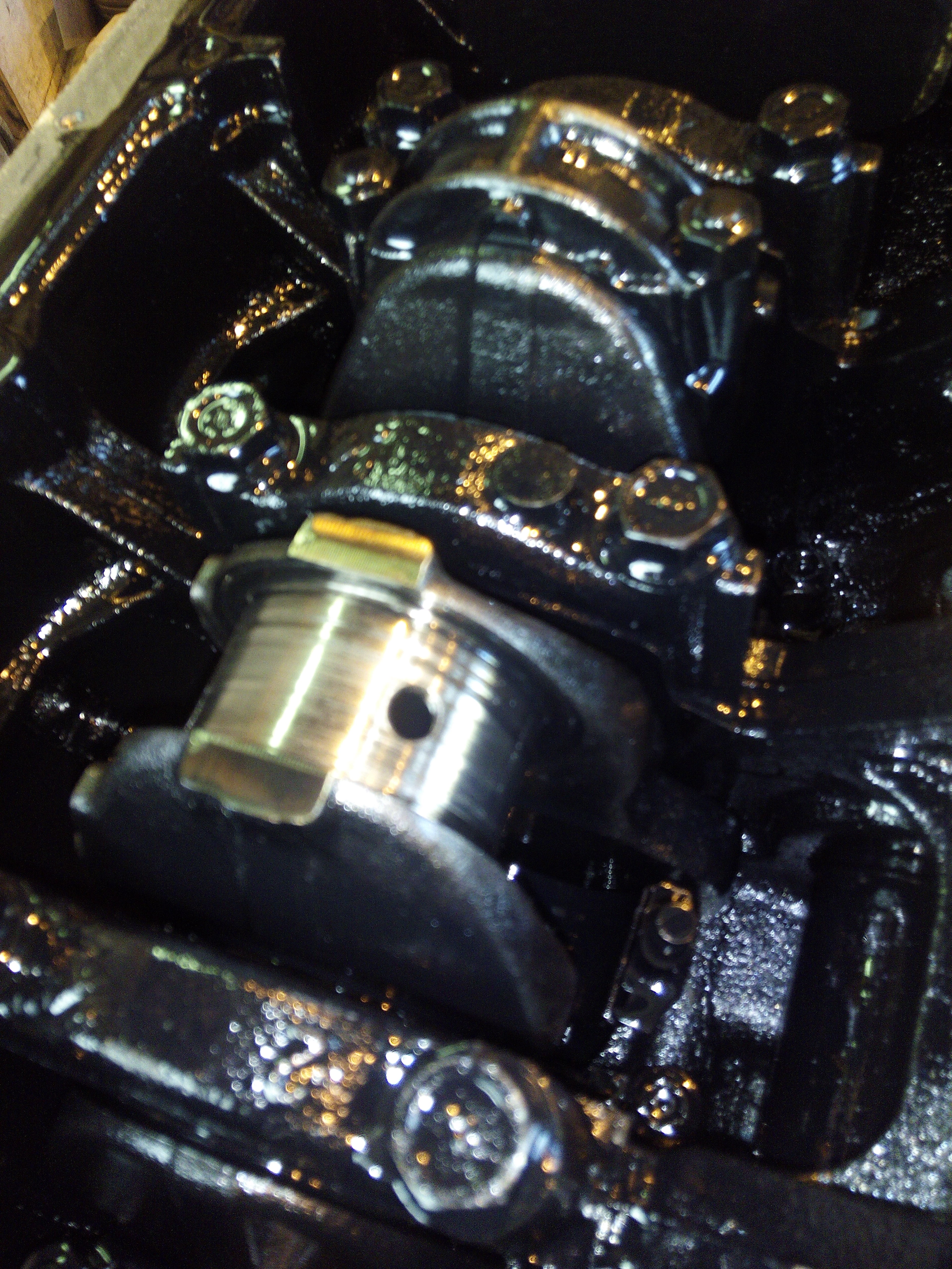

Сообщения: 57459
Благодарил (а): 1023 раза
Поблагодарили: 4792 раза
Re: 4D56 клин или гидроудар?
nesdim писал(а):А что тогда с маслом получилось... почему вытекало сгустками... ведь получается из за него возникло голодание...может качество масла или залили не для дизелей?
Масло свернулось или в нем вдруг стало много сажи.
Вот мотор у которого летом масло превратилось в "сметану".
Зимой бы пришлось бы только выковыривать.
Виновник топливо. Бензовоз слил левак на колонку.....
