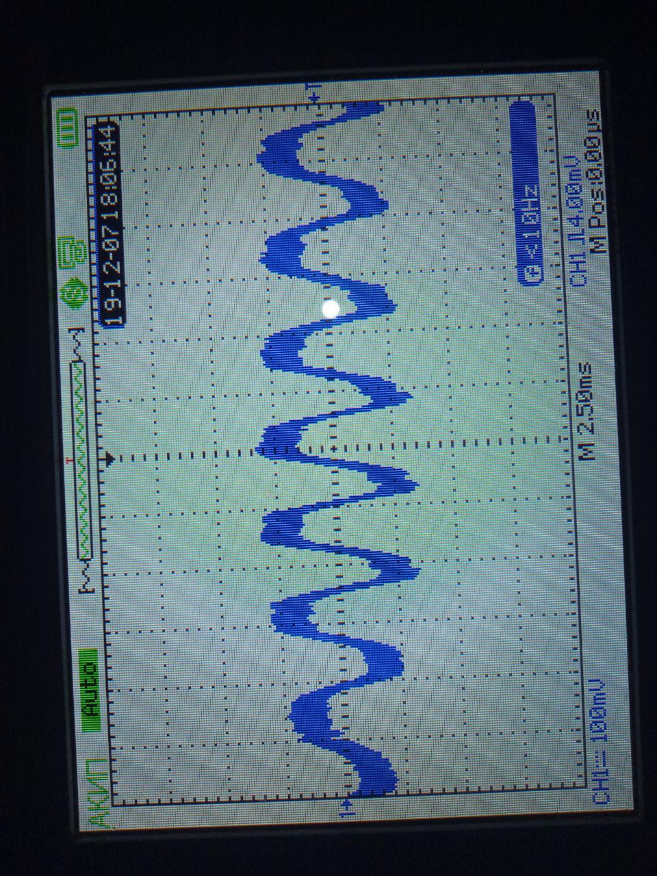

Короче, я тут тоже озадачился каким образом можно получать значения количества оборотов коленчатого вала. Используя информацию о передаточном соотношении шестерёнок я получил значение в 18,5 импульсов с датчика на 1 оборот коленвала. Если измерить частоту импульсов в секунду (Герц), умножить на 60, для получения частоты импульсов за минуту и поделить на 18,5 то получим как раз количество оборотов коленвала в минуту.
Кстати говоря, у меня возникли вопросы, на каком принципе основана работа этого датчика, он индуктивный или как? Я мерил осциллографом сигнал с провода который идёт на приборку. Так вот напряжение сигнала на пике (на холостых) около 100mV. Судя по моим расчётам, в которых я получил 880+ оборотов в минуту на холостых (что весьма близко к истине, но у меня не работает тахометр), датчик срабатывает на проход мимо него одного зуба маленькой шестерни
Соответственно можно сделать вывод, что сигнал формируется по количеству прошедших мимо датчика зубов шестерни.
