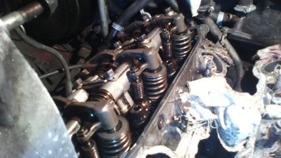

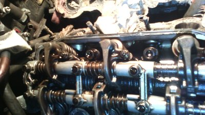

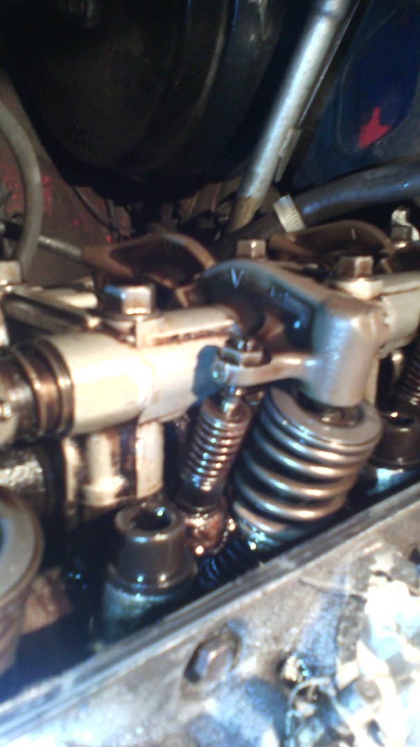

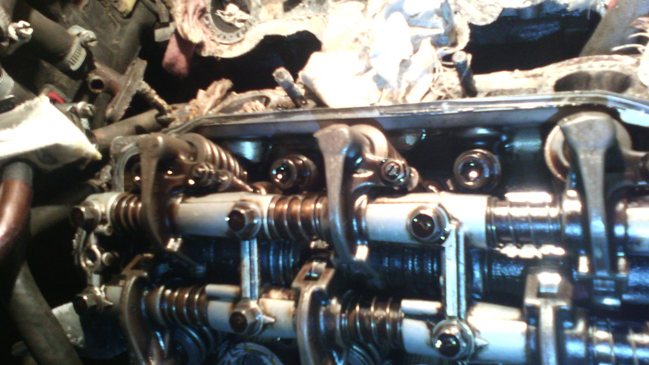

Подскажите что за дополнительный механизм с ручной регулировкой стоит на впускных рокерах. Очень похож на клапан. Пытался самостоятельно что-то найти, но увы, в книгах ни слова. Очень хочется знать что это и как это хозяйство регулируется. На выпускных рокерах все стандартно.

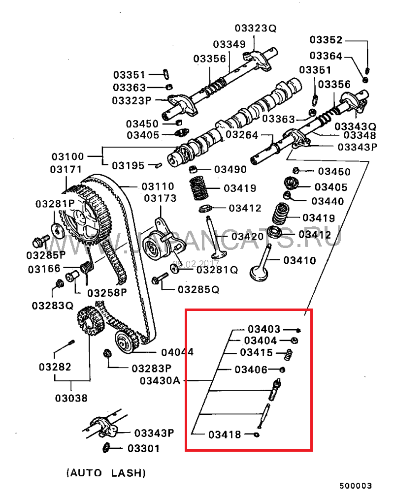

Сегодняшние поиски привели к мотору 4G63 8 клоп, где стоит та же система. В мануалах по этому мотору, что смог найти, также никакой информации
Фото:
В каталоге по галанту значится как клапан, вопрос только в том какое назначение у этого клапана:

бензиновый мотор с форкамерой
