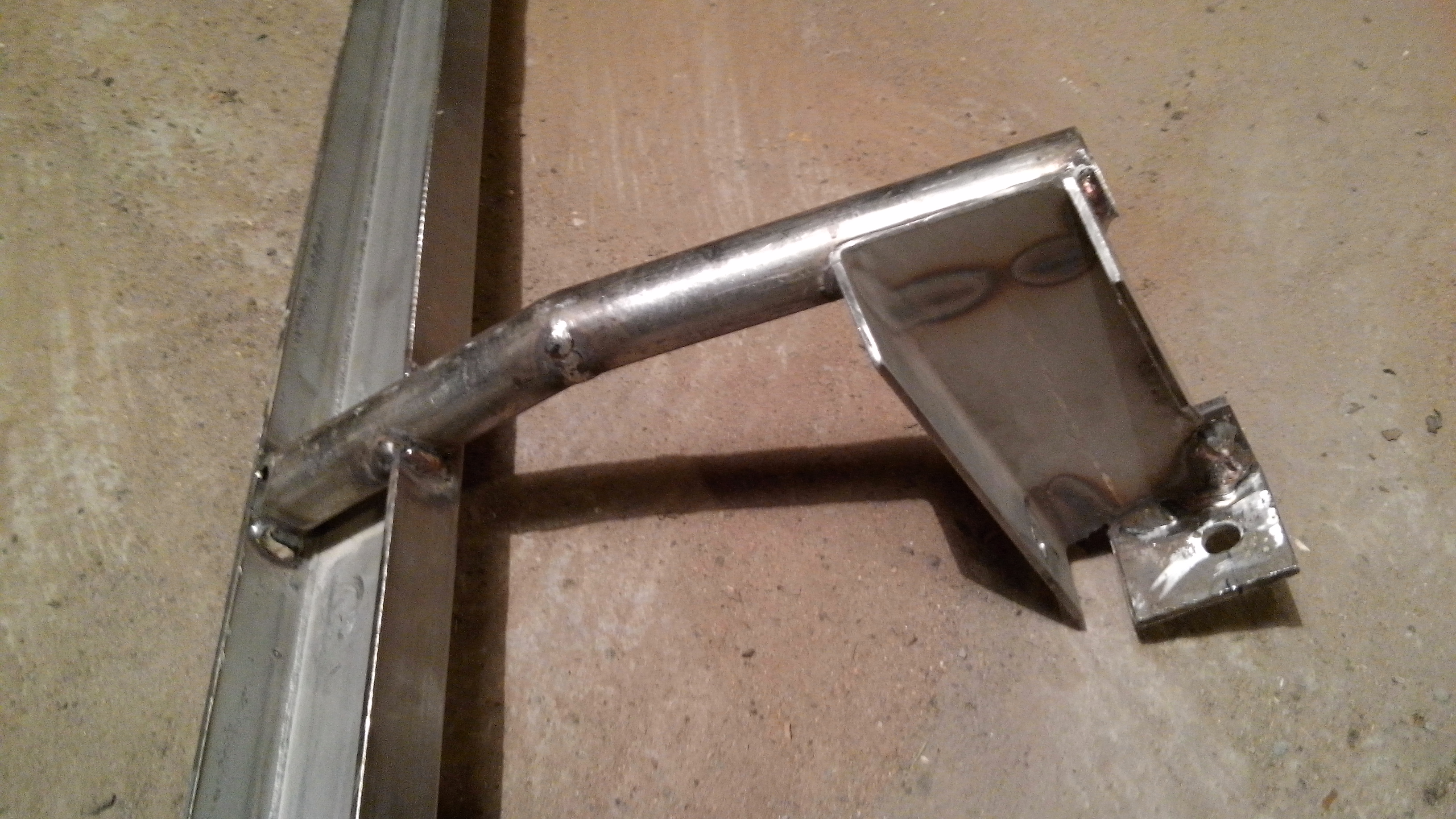

Замена каркаса пластиковых штатных подножек Паджеро спорт.

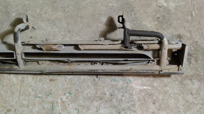

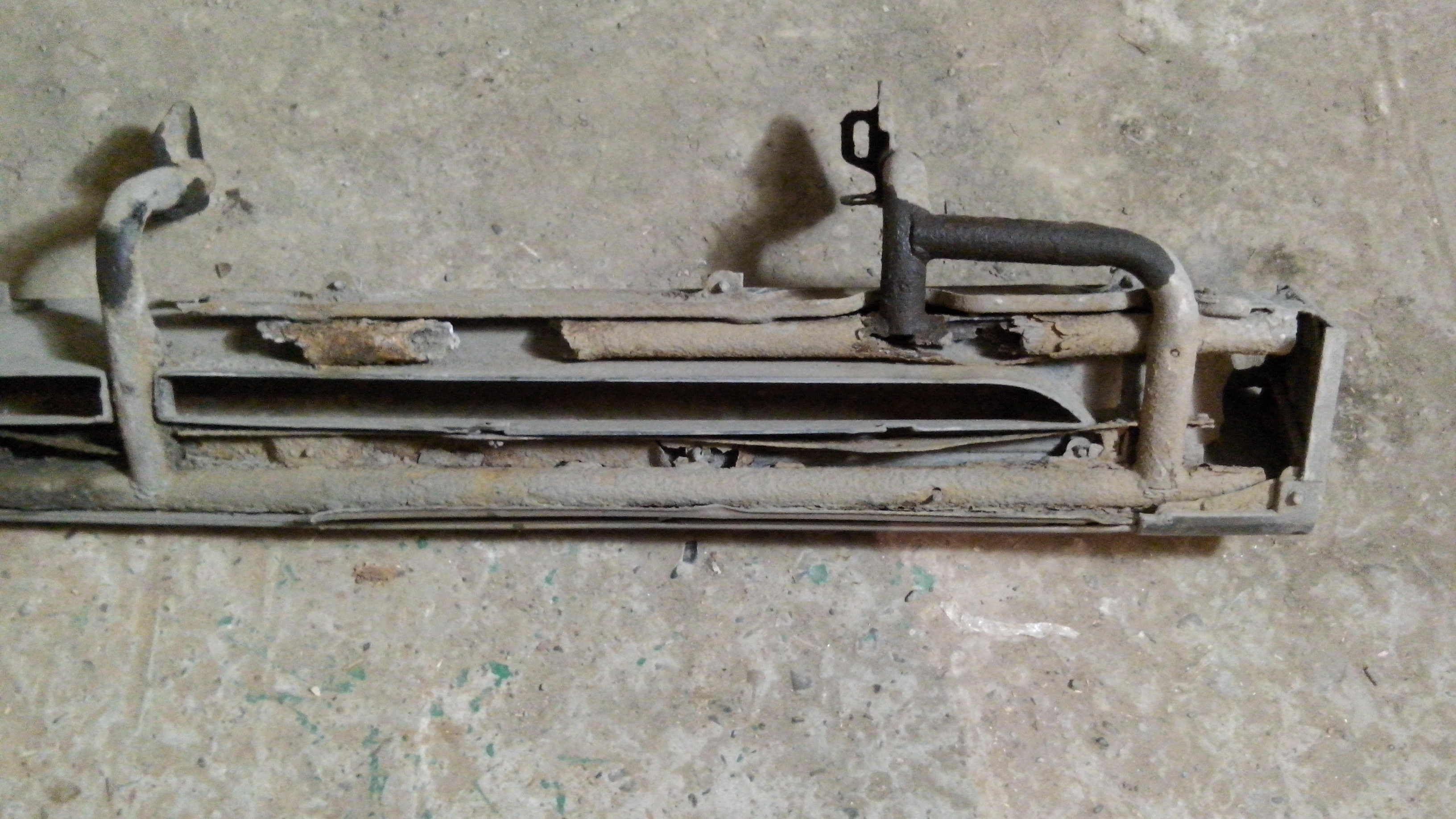

Паджеро спорт довольно устойчивая к коррозии машина, однако есть несколько слабых мест. Особенно передние арки включая крылья и также каркас родных подножек. Если вопрос с арками успешно решается установкой подкрылков, то с каркасом подножек сложнее. Когда мои подножки стали похрустывать и мягко прогибаться ( когда на них становишься) я подумал - наверное пора что-то с ними делать. А когда от них стали отваливаться части конструкции, пришлось их снять, чтобы не потерять.
Поиски новых подножек приемлемых результатов не дали, находил б/у на разборках, но тоже уже с коррозией, что впрочем и не удивительно, сколько лет уже машина не выпускается. В итоге решил изготовить новый каркас из нержавейки. Этот фотоотчет, что из этого получилось.
Материалы:

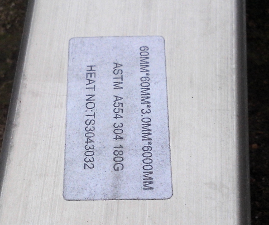

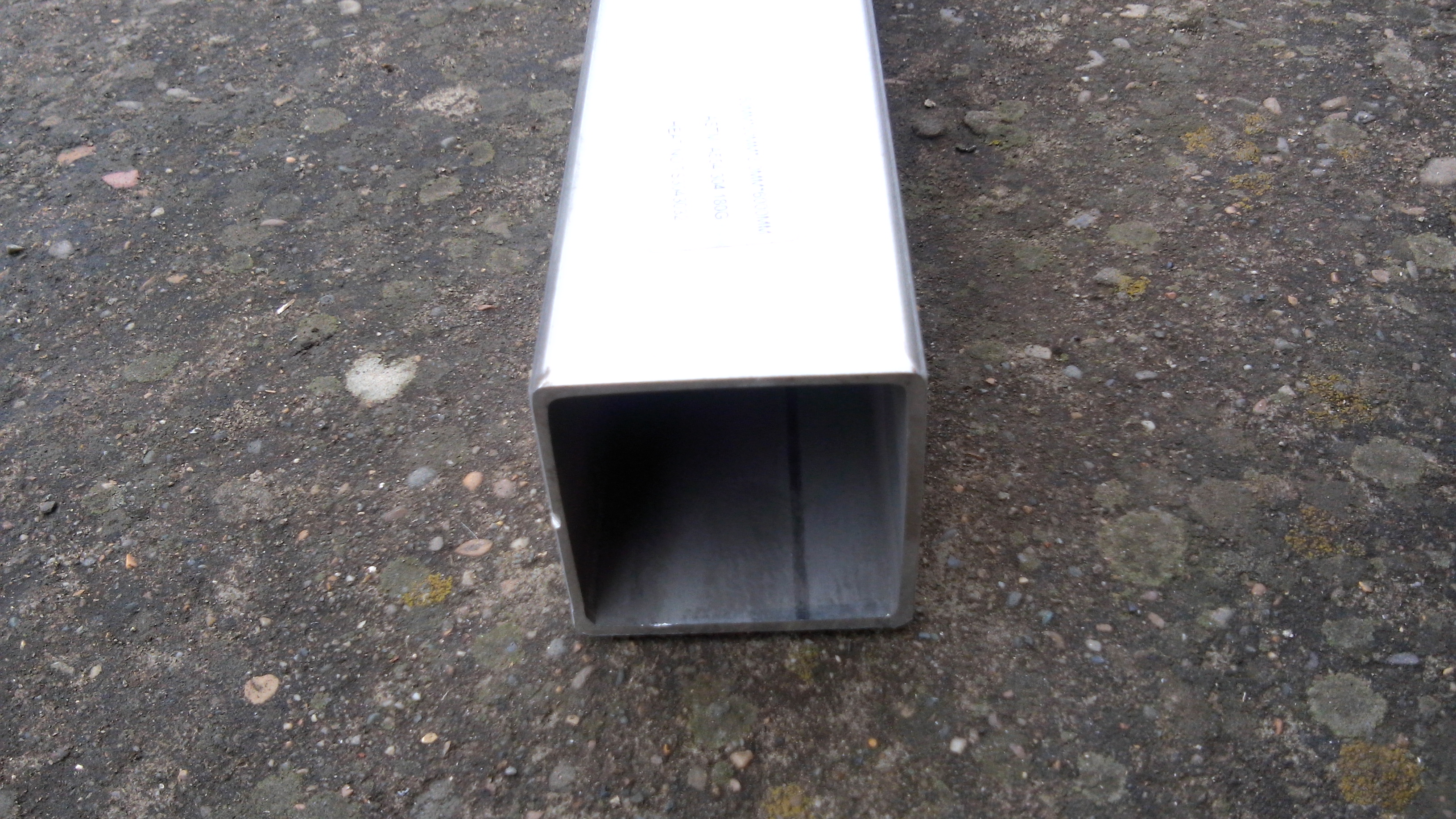

Труба нерж. квадратная AISI 304 (08Х18Н10) 60х60, стенка 3мм, длина 2 метра.
Труба нерж. диаметр 25, стенка 2 мм, длина 2 метра.
Полоса нерж. 50мм, толщина 4 мм, длина 0,6 метра.
Винт нерж. М4х12 16 шт., гайка нерж. М4 16 шт.
Полтора десятка нерж. электродов диаметром 3 мм.
Процесс:
Снимаем подножки удаляем старый каркас. Снимаем заднюю пластиковую заглушку с креплениями. То есть должен остаться только пластик. Срезаем пластиковые крепления от старого каркаса в месте где будет новый профиль.

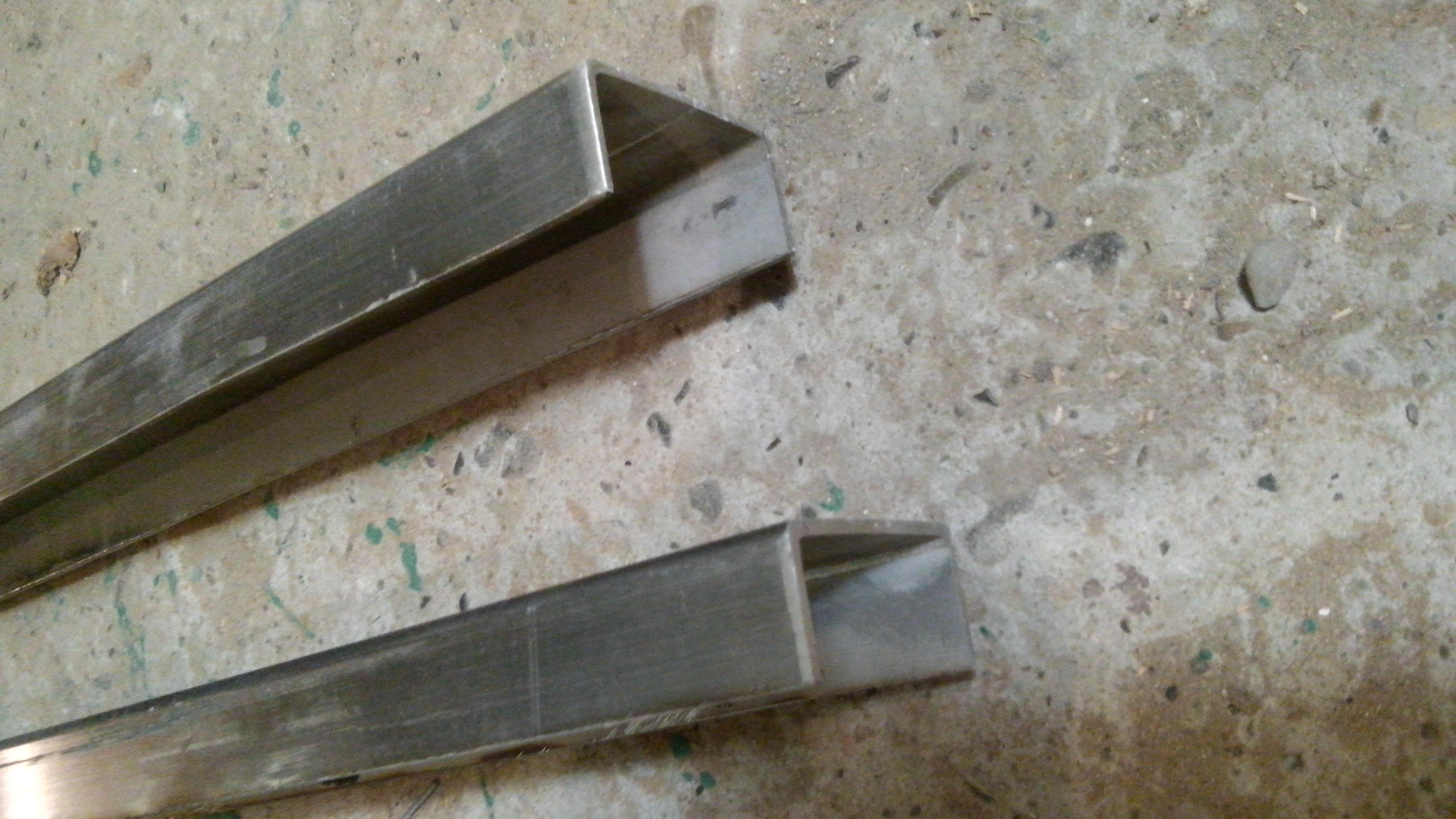

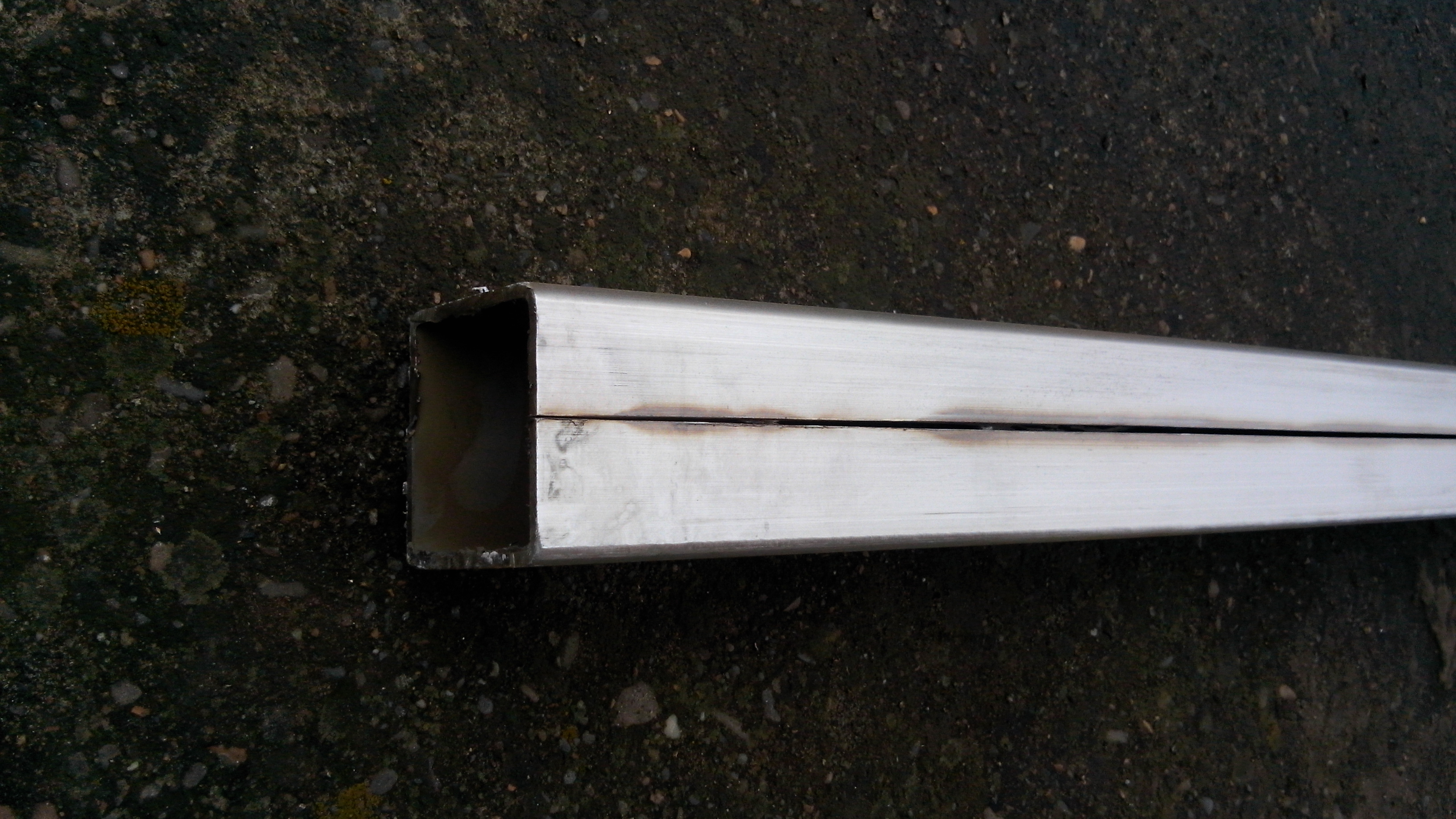

Распускаем квадратную трубу на два П-образных профиля. Рихтуем профили, что бы были идеально ровные, если резали болгаркой, так как их после резки ведет.

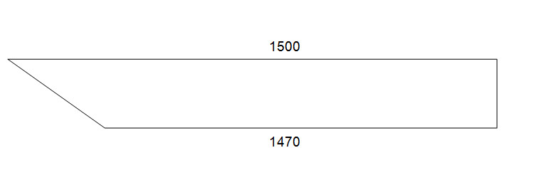

Обрезаем профили в соответствии с фото 6.

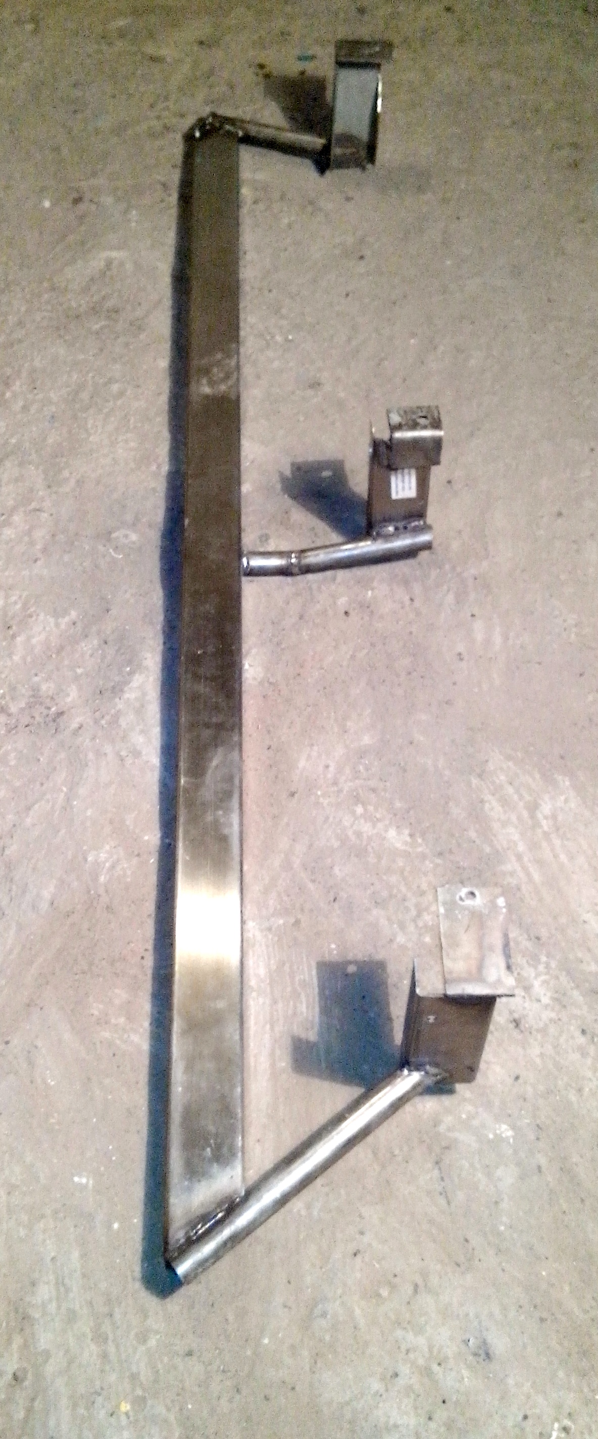

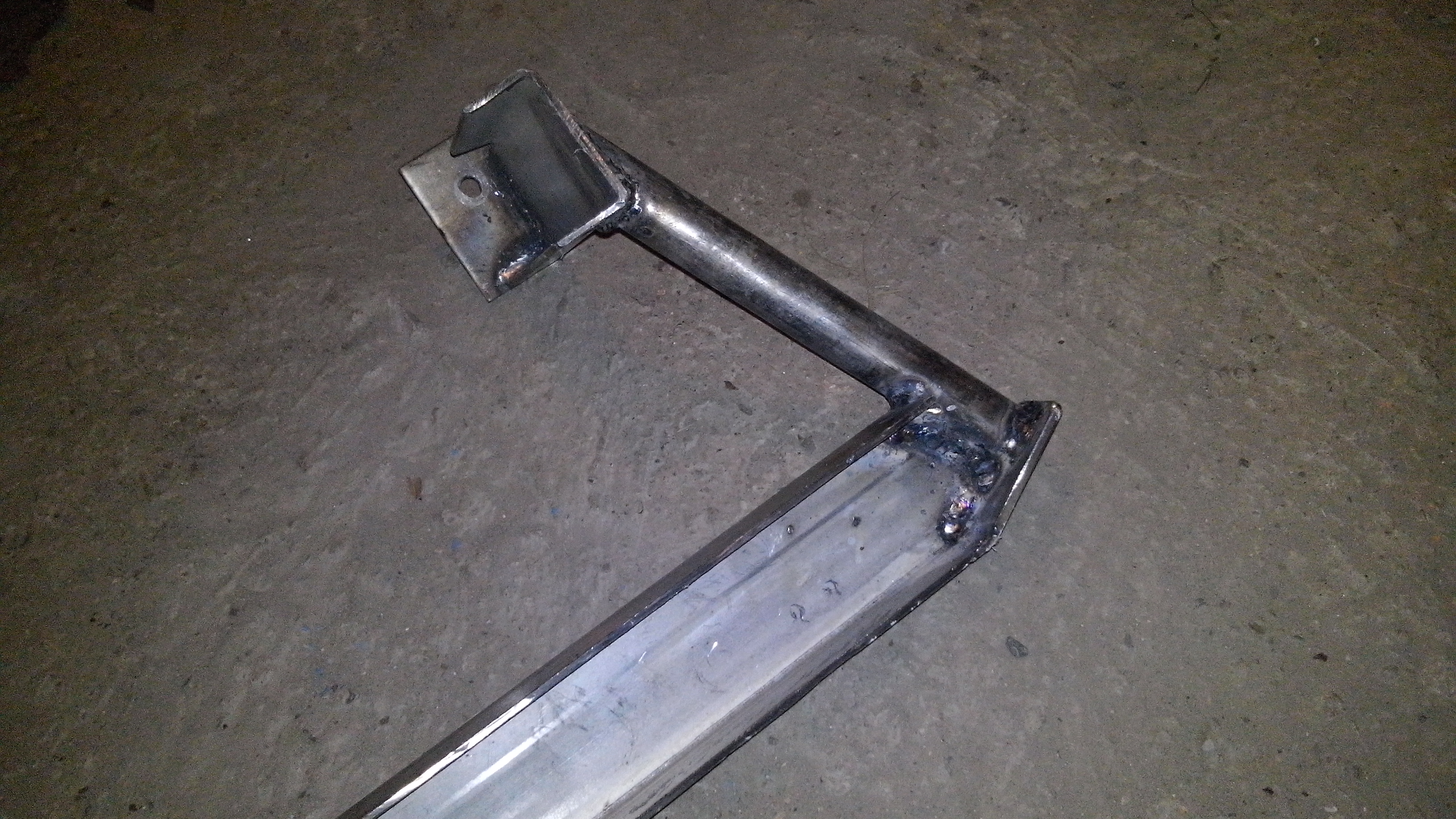

Устанавливаем профиль в пластиковую подножку подрезаем по месту излишек профиля в передней части чтоб вошел. Размечаем среднюю трубу. Снимаем профиль делаем выборку под сред. трубу и ввариваем ее. Трубу берем чуть с запасом по длине. Делаем выточку на трубе и чуть подгибаем ее вверх , обвариваем. Рихтуем профиль так как после сварки в середине профиля его точно поведет.

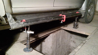

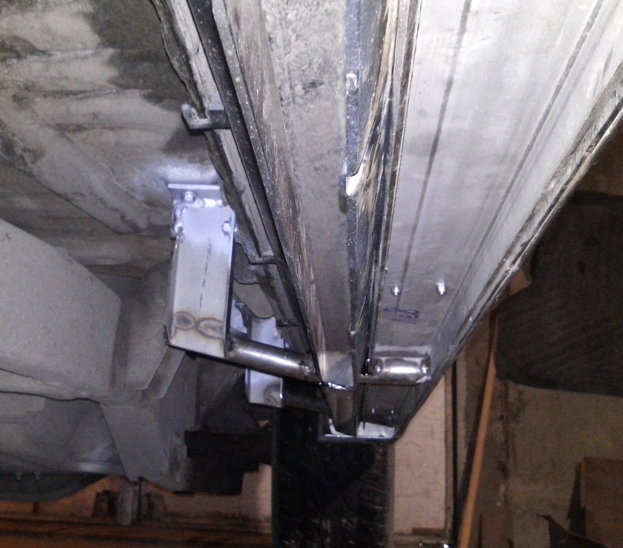

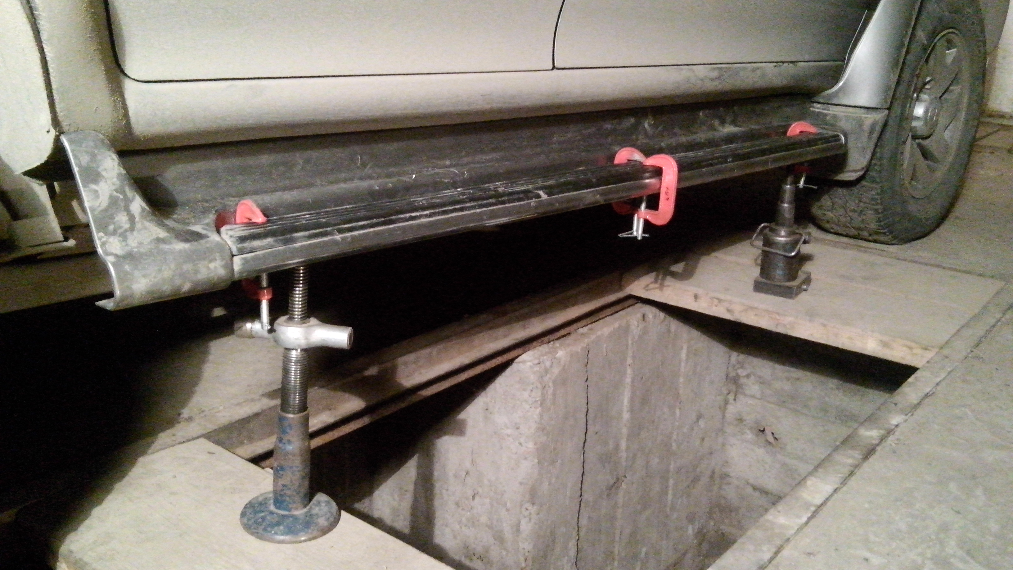

Ставим профиль со средней трубой в пластик подкладывая под профиль кусочки фанеры 5-6 мм толщиной в трех местах под средней трубой, в начале и конце подножки. Фанера нужна что бы отодвинуть профиль от пластика иначе может плавиться когда прихватываем сваркой. Зажимаем струбцинами в районе кусков фанеры и устанавливаем на машину на двух домкратах см. фото 7. Подножку слегка прижимаем домкратами к корпусу машины. В процессе когда куски фанеры демонтируются подножка опустится на толщину фанеры (5-6 мм) тем самым будет нужный зазор от корпуса. Расстояние по горизонтали выставляем как на фото 14. ориентируясь на пластиковые крепления.

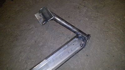

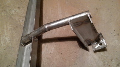

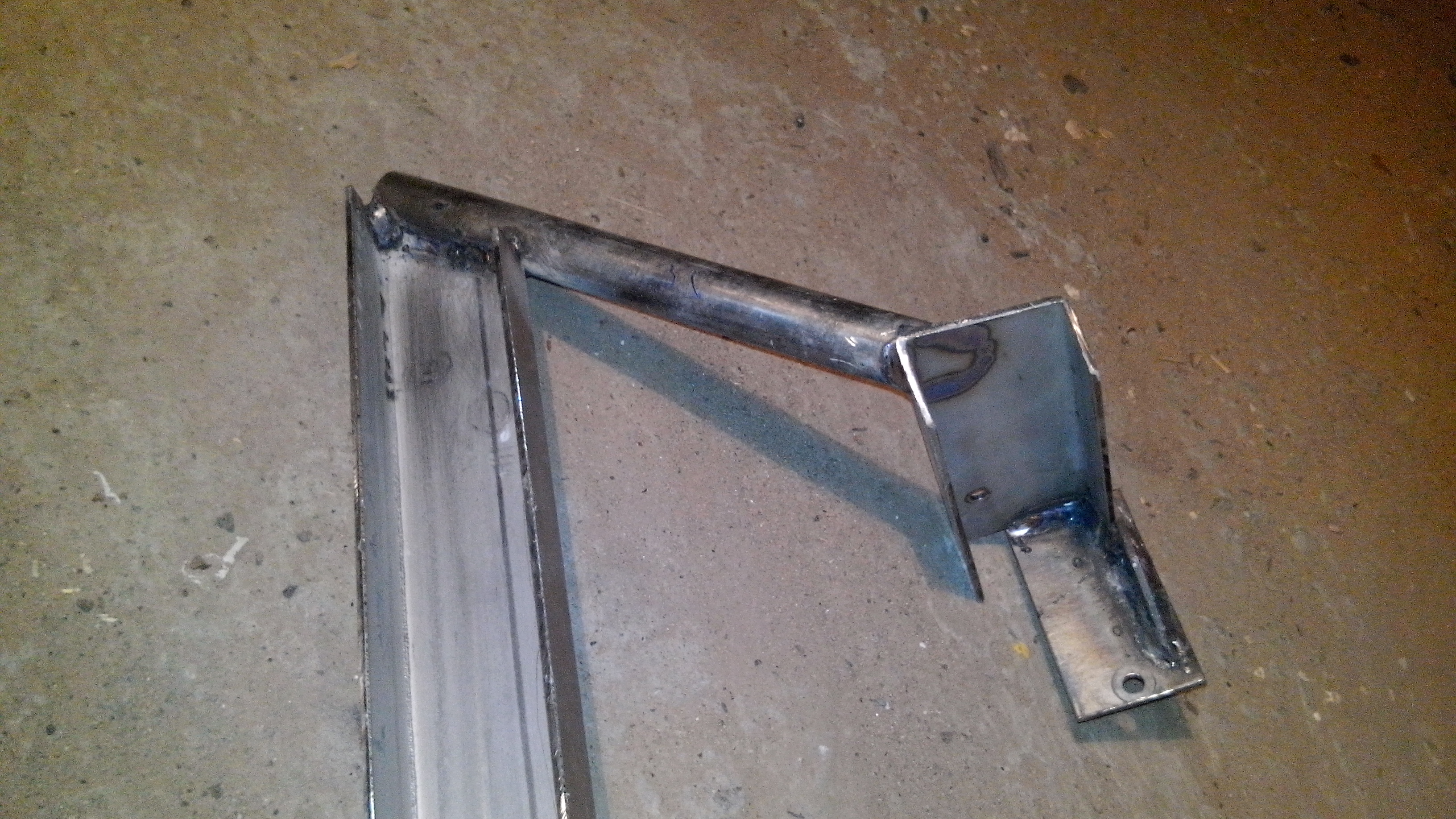

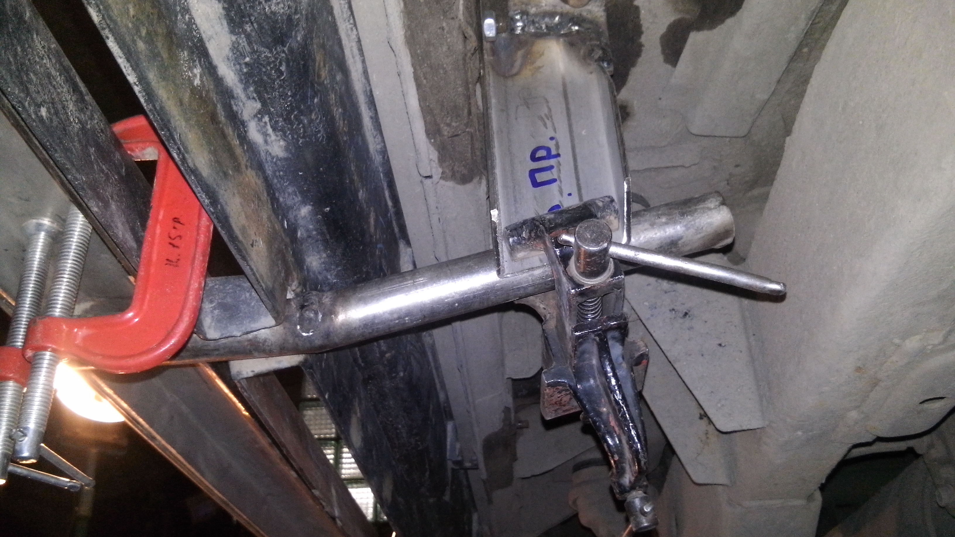

Из обрезка профиля делаем средний кронштейн крепления (нижнюю часть не обрезаем, обрезка потом после подгонки) сверлим отверстия и прикручиваем заготовку кронштейна на место. Чем либо скрепляем трубу с кронштейном (на фото тисками) и прихватываем среднюю трубу и кронштейн.

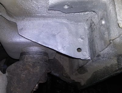

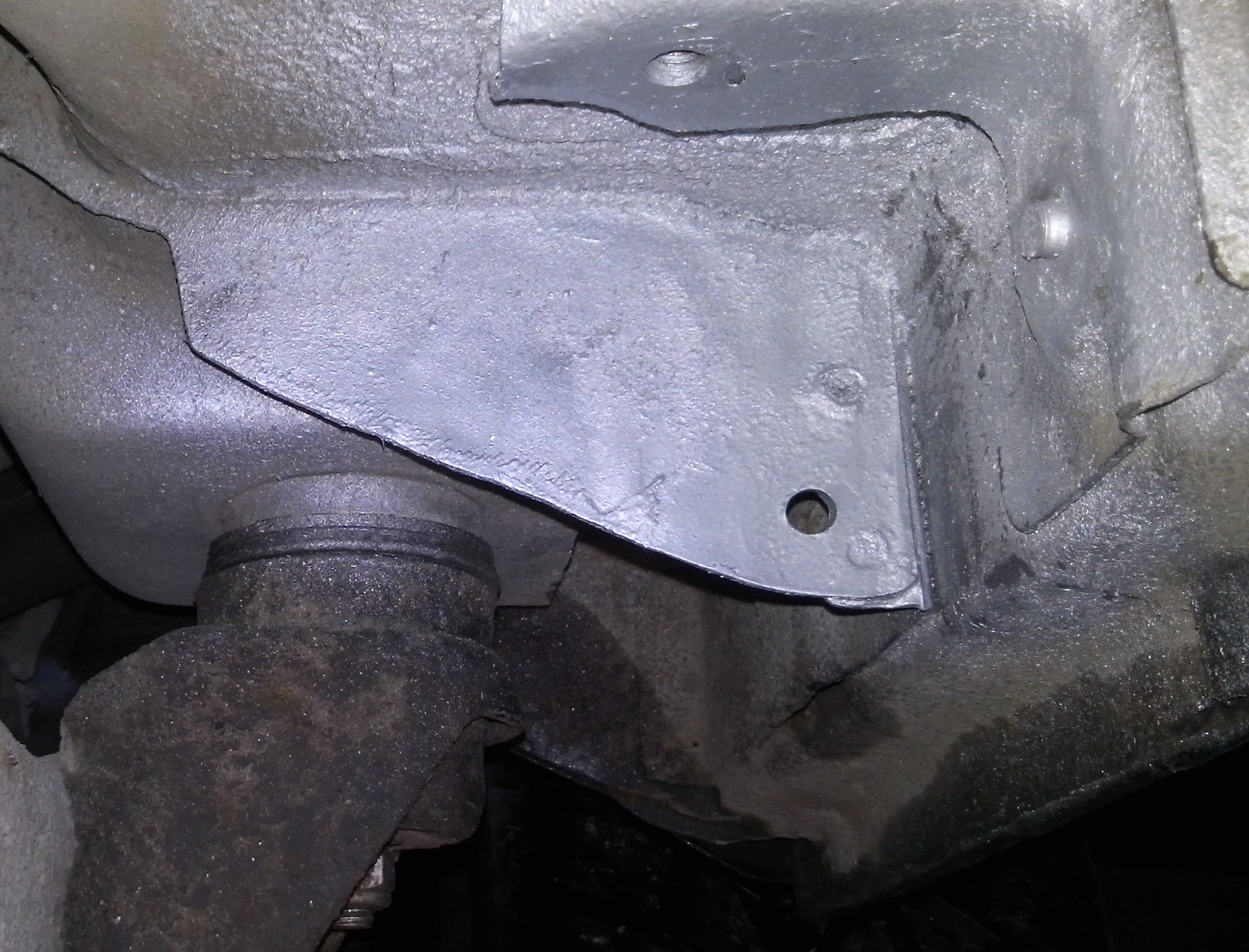

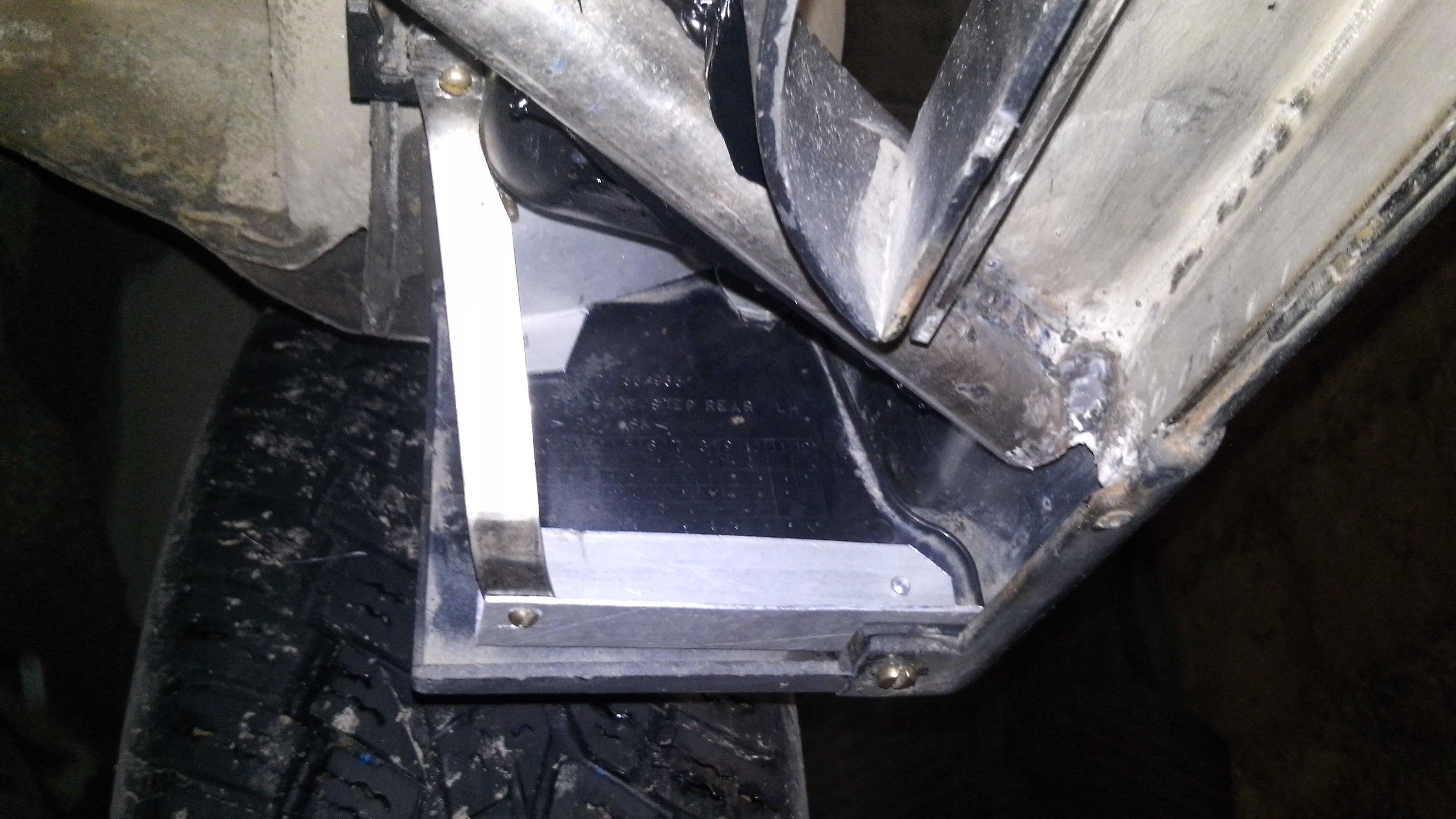

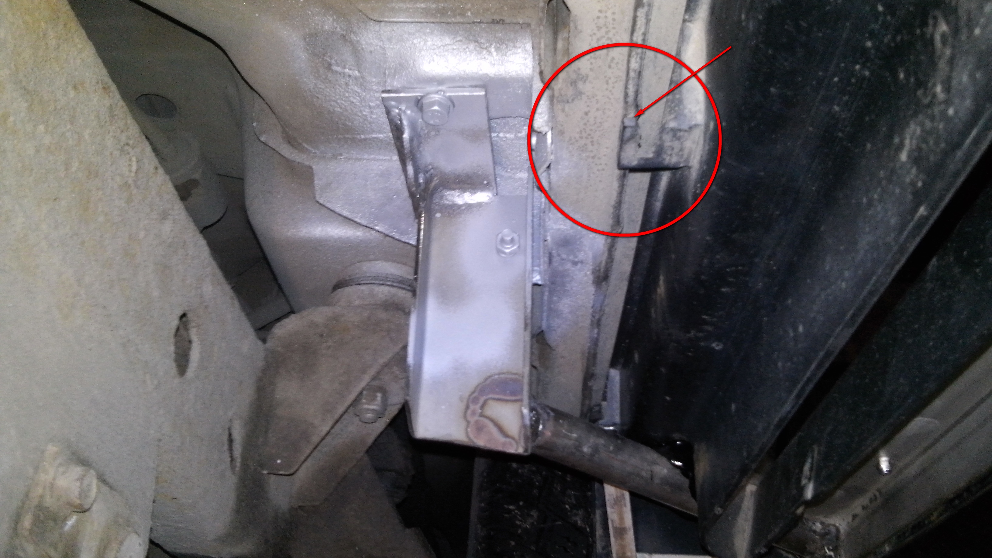

Вынимаем профиль обвариваем средний кронштейн, ставим назад и аналогично добавляем передний кронштейн ( не забываем кусочки фанеры) . Задний кронштейн устанавливается иначе чем первые два которые идут в штанные крепления. Задний кронштейн сдвигается от штатного места, назад до усилителя на корпусе машины. В усилителе сверлим отверстие 8 мм. К которому болтом крепим кронштейн верхний болт на штатное место. См. фото 13 и фото 14.

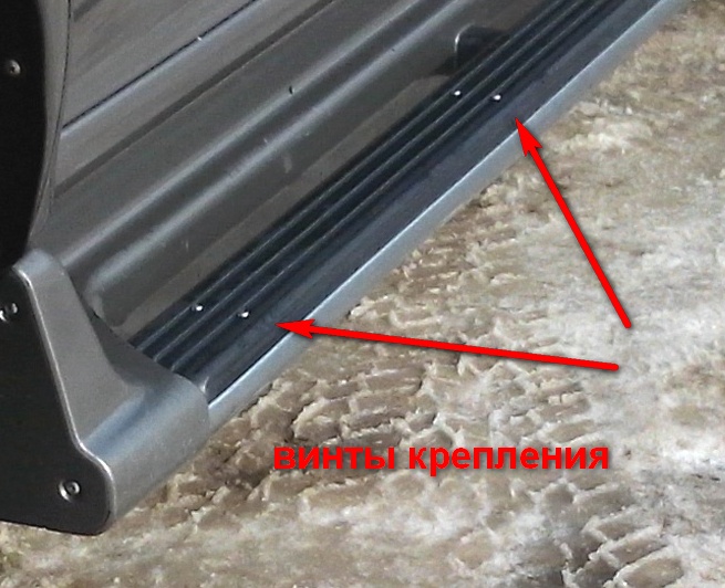

Когда каркас готов засовываем его в пласт. подножку (без фанеры) и сверлим сверху через пластик 8 отверстий под крепежные винтики как фото 17, вернее просверливаем пластик и остаются отметки в профиле, потом снимаем пластик и просверливаем профиль сквозными отвер. под винты.

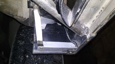

Далее изготавливаем крепление задней пластиковой заглушки. Тут особо нет проблем я использовал 2 мм. алюминий, заклепки, латунные винтики и гайки. Фото 16.
Прикручиваем винтами пластик к каркасу и примеряем на машину, подножка должна легко сниматься и устанавливаться. Разбираем.

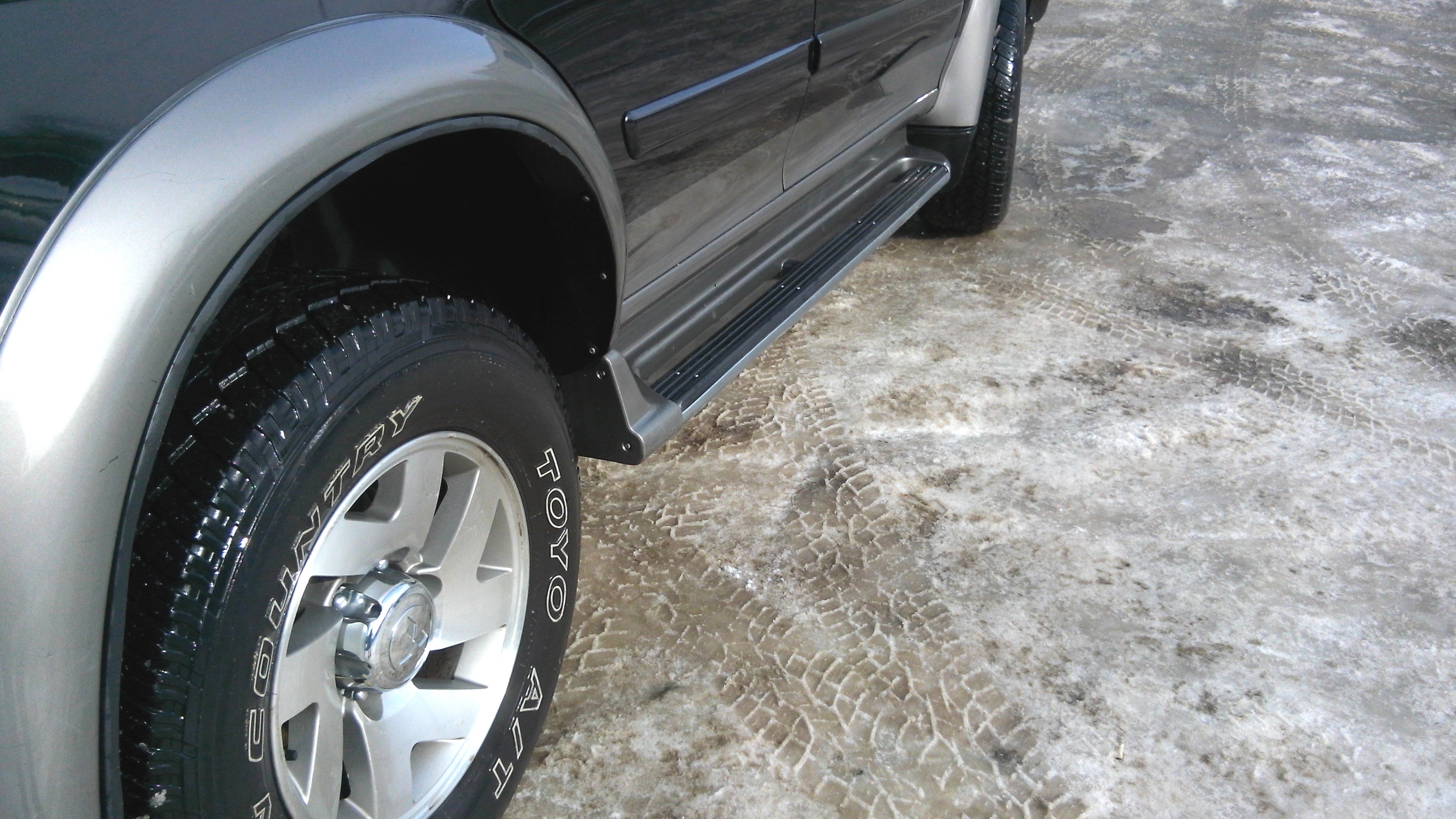

Наносим клей на пластиковую подножку в районе где три круглые трубы находятся возле пластика подножки ( я использовал клей для вклейки лобовых стекол) . То есть в трех местах в начале в середине и в конце подножки. Клей наносим толстым слоем, устанавливаем каркас в пластиковую подножку вдавливая трубы в клей. В принципе подножка хорошо держится на 8 винтах , а клей нужен, что бы подножка не вибрировала и не стучала об каркас. Прикручиваем винтиками пластик к профилю и сразу ставим на машину. Через сутки можно пользоваться.
Если будут вопросы отвечу с удовольствием

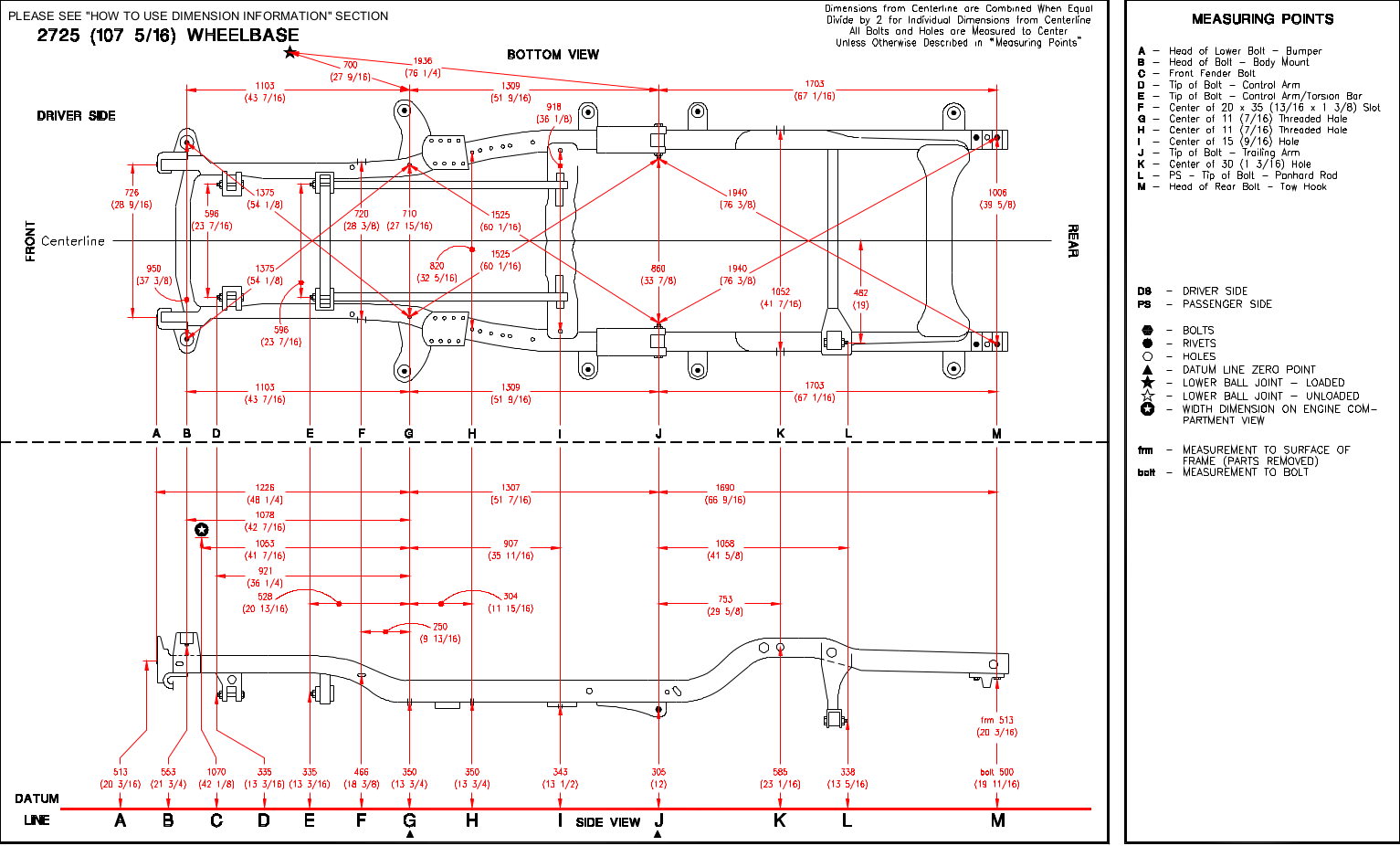

Slavon писал(а): .......вот еслибы кто рамы с нержавейки научился варить. ))))
с заводскими номерами))))))))
Сварить можно все чё угодно ::-D:, Приезжай, сварим, размеры есть, но без зав.номера.

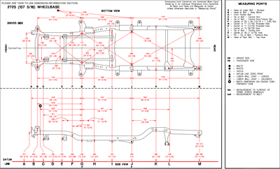

Только не надо оно, рама вполне надежная, ржавеет только изнутри.
Надо ее внутри вычистить и антикорить, про это информация есть, например Chumahod делал, советую прочитать. http://www.pajero4x4.ru/bbs/phpBB2/view ... 3#p2446253
