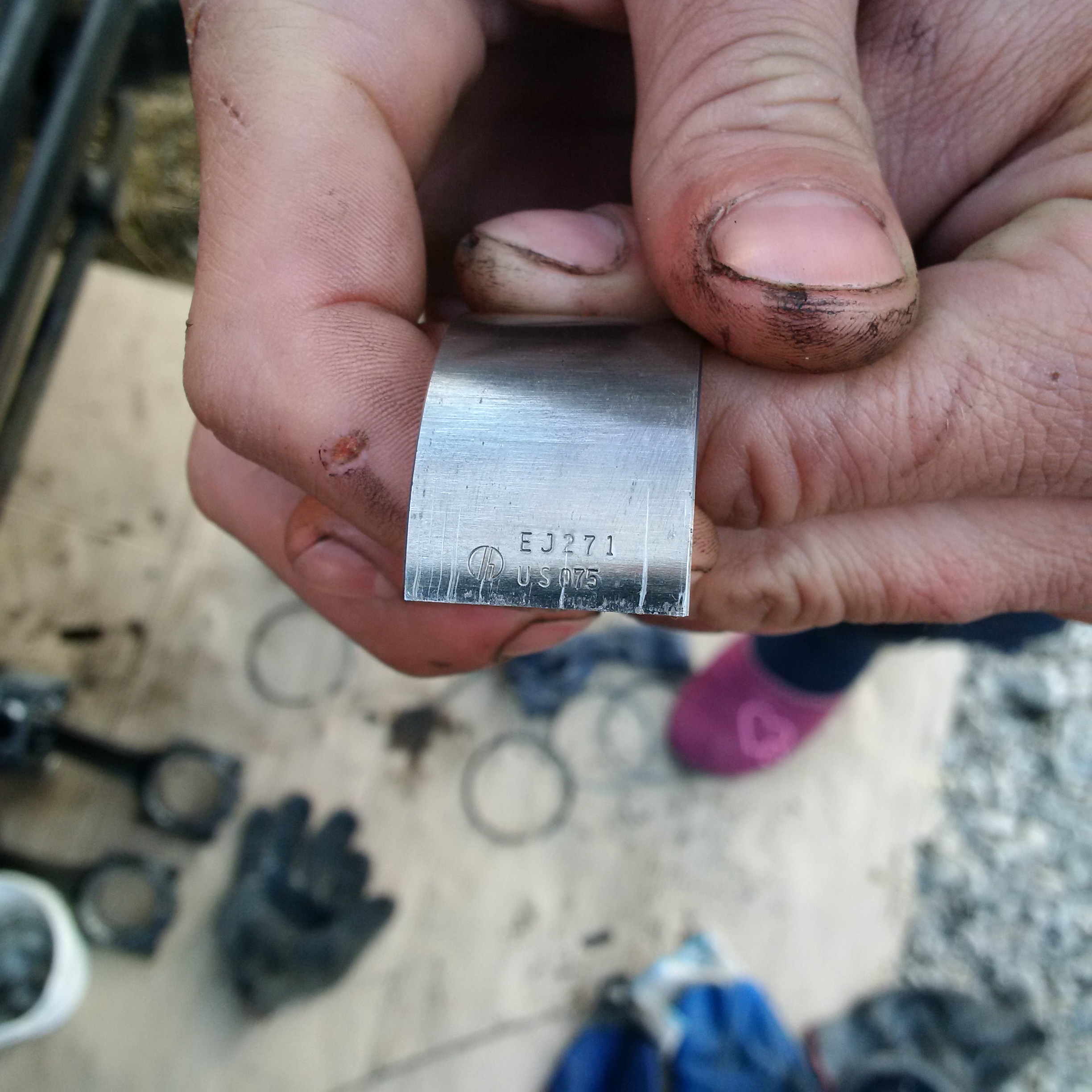

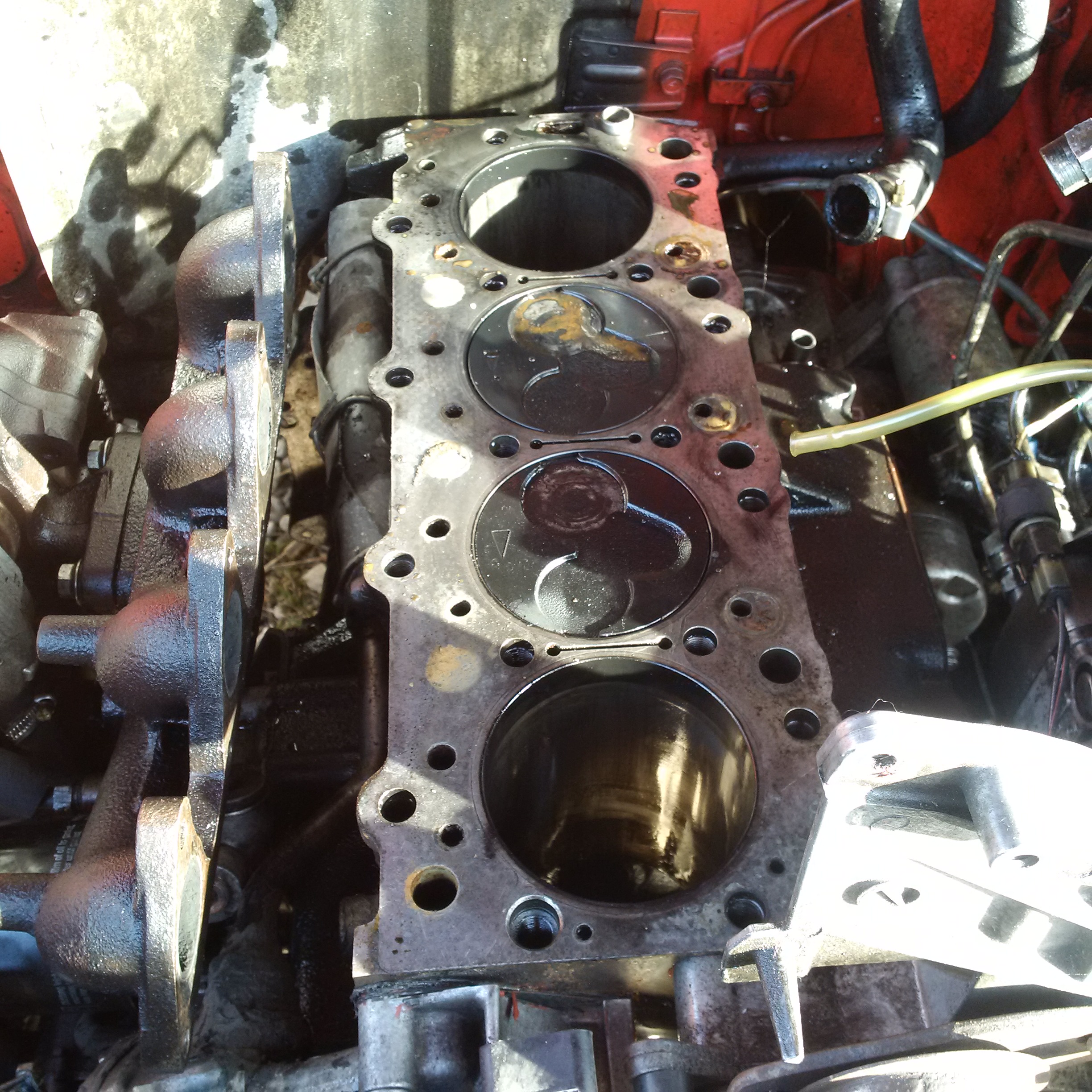

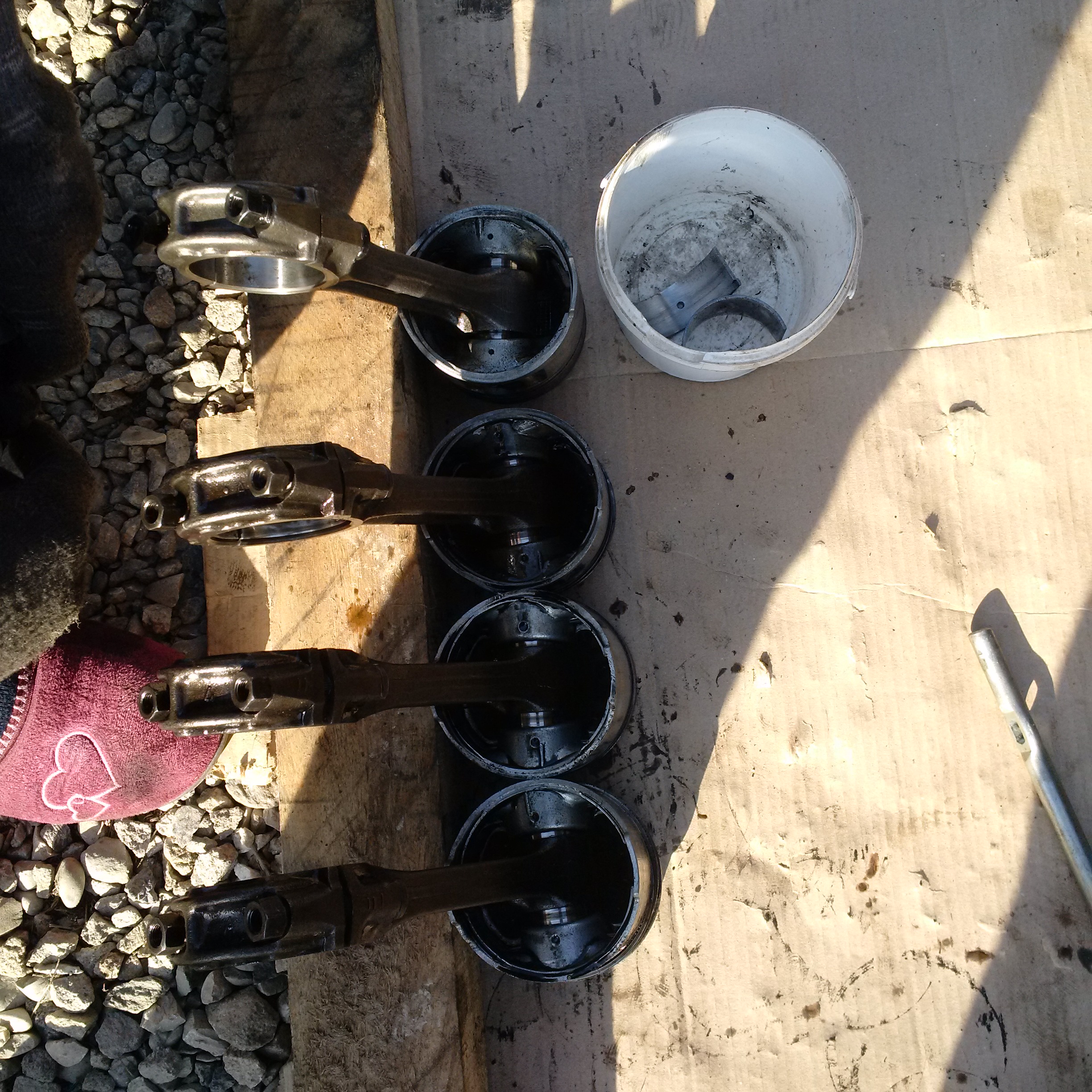

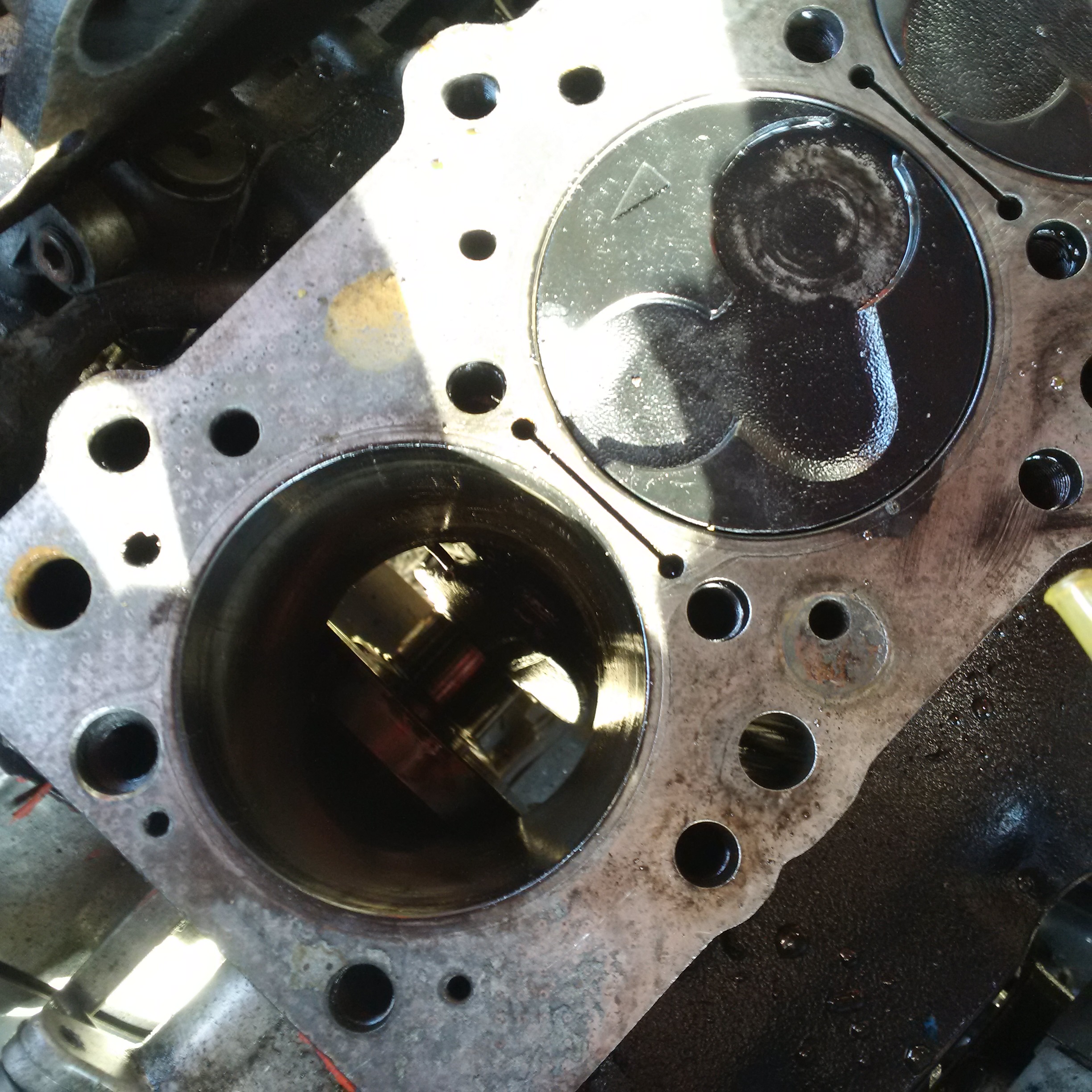

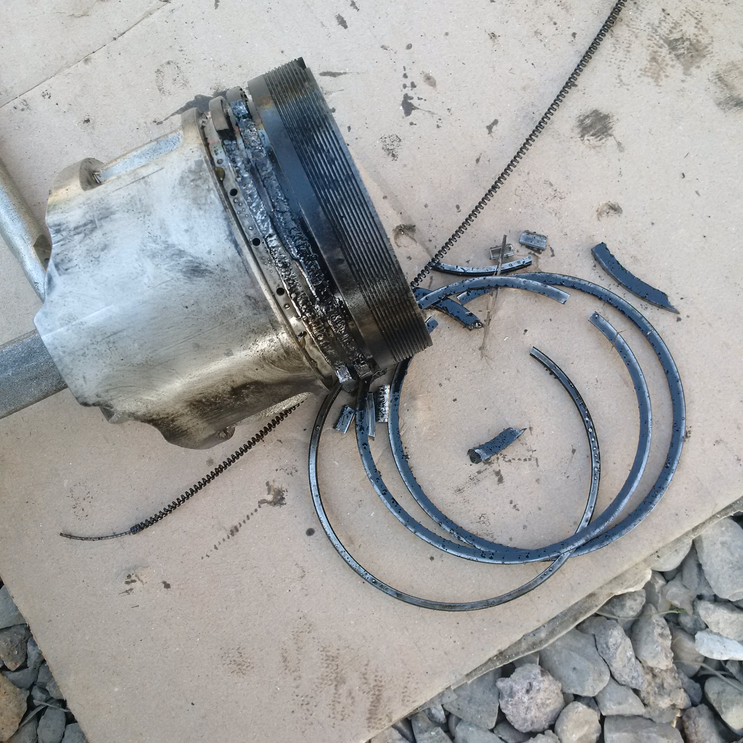

Спс за ответ) Уже вскрыл..в первом поршне кольца развалены были! Стоят там +75 видимо он поставил +25 или 50.Если я литературу правильно изучил) Не пинайте если ошибаюсь) Предыдущий менял его сам и прогодал с размером видимо) Взял его типо доставишь турбину и все рабочее (говорил он) мотор после капиталки говорил) Вкрытие показало следующее..4поршня,кольца на них+вкладыши,4гильзы+прокладки на поддон,голову и крышку!
