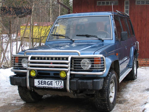

Разрешите представиться - Serge, в миру - Сергей. На auto.ru под тем же ником, но в Ситроенах (http://users.auto.ru/195968.html)
Машинка такая:
Конец 1989, 3 литра.

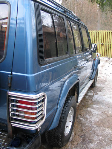

По фото даже не сильно гнилой... Внещне неплохо смотрится.

Да, по кузову практически целенький.
Чуть тронуто правое переднее крыло, внизу, где крепится обрамление арки.

красавец!!!

Вливайся.
Симпатичный аППарат!

И правда красавец,поздравляю!!!
