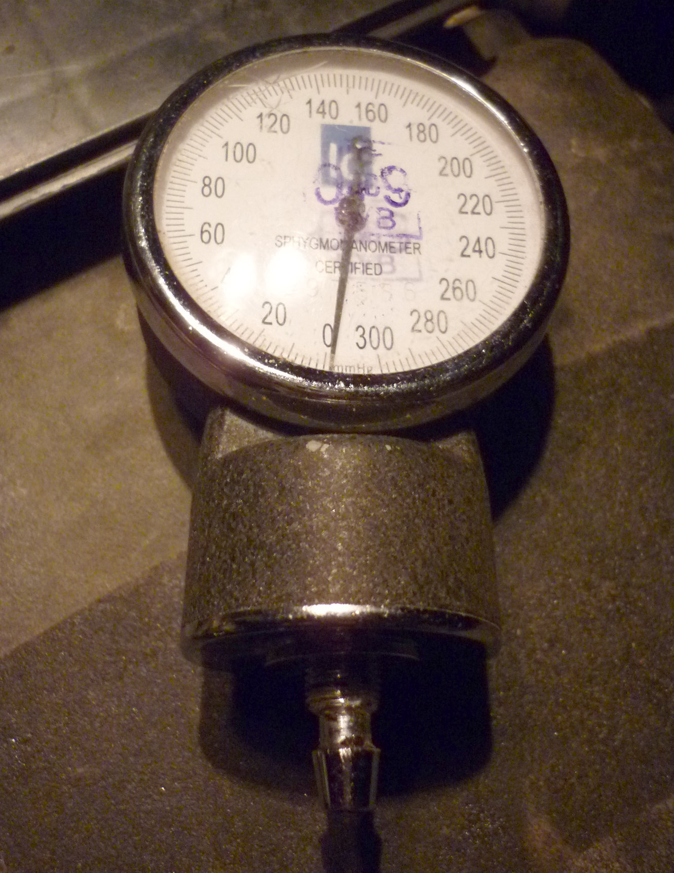

Вчера прогрел мотор, вынул щуп, подобрал под него подходящий шланг, садящийся плотно.
Указанный манометр оказался грубоват для такой работы, т.е. он тупо показывал ноль без шевелений. Но в гаражном арсенале у меня есть более чувствительный - от медицинского тонометра, т.е. измерителя артериального давления. Правда он без средней точки, но у него ход стрелки вниз не ограничен отбойником, что оказалось весьма кстати...
Обращаем внимание на фото, что манометр не подцеплен, и стрелка немного не на нуле, а сбита примерно на одно деление ниже.
Мотор работает. Цепляю этот манометр к шлангу.
Далее переходим к видео, которое я снял.
Зараза, в фотике как назло микрофон сдох, звука нет. Поэтому прокомментирую словами свои действия относительно времени.
Первые 7с мотор работает на холостых оборотах. Видим, что манометр стоит практически на нуле.
Далее начинаю плавно открывать дроссель и останавливаюсь где-то в районе 4000 об/мин (по слуху, т.к. работал из под капота). Расчитывал, что будет звук, но увы фотик подвёл, гад.
Ну, то что стрелка туда-сюда мандражит, но находится возле нуля, невооружённым глазом видно. Но есть один важный момент- на 23-й секунде я закрываю дроссель довольно резко. И в этот момент стрелка смещается в сторону разрежения. Далее 2 сек - холостой ход. А с 25-й секунды, я несколько раз делаю небольшие прогазовки, и стрелка смещается в сторону разрежения синхронно повороту дросселя в сторону увеличения оборотов.
Ну, вроде кажется, вот он момент истины!
:;D: НО, не всё так просто. Выскажу свои сомнения. Дело в том, что в момент открытия дросселя разрежение на впуске тоже меняется наряду с добавлением картерных газов, плюс обороты меняются. Получаются куча переменных, которые трудно сложить и отследить. Вообще, переходные процессы- это не самое удачное условие для проведения опытов.
По сути для значительного увеличения объёма газов нужны не обороты, а мощность, снимаемая с коленвала. Стоя на месте, и газуя, мощность на разгон коленвала конечно добавляется по 2-му з-ну Ньютона, но чтобы хорошо нагрузить коленвал, нужно дроссель резко открывать, а это неизбежно влияет на разрежение во впуске.
Поэтому гораздо корректнее будет нагружать мотор не масланием дросселя, а реальной нагрузкой на ходу, либо стоя на тормозе, но при открытом дросселе в постоянном положении.
Вчера в гараже я не смог это проделать. Постараюсь в ближайшее время, может даже сегодня.
Но правда не знаю, как это заснять. Могу работать только вечером, когда уже темно на улице. Ну, посмотрю, мож как-то измудрюсь подсветить.
Если у кого будут ещё какие-то предложения, высказывайтесь, обсудим...

Ну, что...
В картере под нагрузкой разрежение.
Извиняюсь за качество видео, но думаю достаточно для того, чтоб увидеть.
Правда нагрузка не ахти какая: тупо нажал на тормоз и давил на газ, нагружая гидротрансформатор АКПП. Но других стационарных условий нагружения, извиняюсь, не придумал.
Интересный момент, что при высоких оборотах видны колебания разрежения. То ли PCV клапан открывается и закрывается, то ли ещё чего. Вообще заметил, в картере с газами творятся всякие чудеса, т.е. это довольно высокоамплитудная колебательная система за счёт того, что газ может уплотняться. Манометр я подключал через шланг где-то 1,5 метра, проходное сечение около 5мм, дык он здорово гасит эти колебания, ну и манометр тоже инерцию имеет. При укорачивании шланга колебания становятся более заметными.
