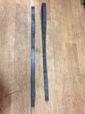

Похоже на то что появился заводик по производству "левых" ремней под маркой оригинала.
За последние пару месяцев мы купили 5 оригинальных ремней у трех разных поставщиков (один из них Рольф). В итоге поимели 2 машины с рваными ремнями ГРМ.
Сегодня покупали в обычном магазине ремень и натяжитель, оказывается и им несут рваные оригиналы.....
Я не к тому что их менять не надо, а к тому что наверное нет смысла ставить оригинал.

нее это не баян это как раз полный оригинал мейд by жапан, но подделка

Тока хер ты ее отличишь и цена оригинальнаяGlukc писал(а):нее это не баян это как раз полный оригинал мейд by жапан, но подделка
ПыСы: если б я покупал это говно по 300 р, я б наверное сюда бы не постил

Цвет маркировки на самом ремне не помнишь какой был?DJTopor писал(а):Тока хер ты ее отличишь и цена оригинальная

белыйСмирнов писал(а):Цвет маркировки на самом ремне не помнишь какой был?DJTopor писал(а):Тока хер ты ее отличишь и цена оригинальная
Красная - это для спец условий

DJTopor писал(а):белыйСмирнов писал(а):Цвет маркировки на самом ремне не помнишь какой был?DJTopor писал(а):Тока хер ты ее отличишь и цена оригинальная
Тогда вопрос: а может брать тогда нужно с красной маркировкой??? Как я понимаю у нас в РФ условия считаются тяжелыми. Тогда и масло и запчасти стоит брать для тяжелых условий??? Верно?

А я наоборот контитеч купил и поставил и понял какое это гавно. Также как и помпа GMB...
Это выбор жлобов с драйва ру...
Загремела через 1500 км.
На грани клина была когда снял.
Он не порвался за те 10 тыщ пробега, но он дубовый от рождения и по толщине тоньше в 2 раза оригинала.
Поменял на оригинал.
Небо и земля. И звук двигателя другой стал.
По грм нельзя экономить.
А оригинальный ремень на ощупь с закрытыми глазами из кучи выберешь если знаешь его.
Там и резина другая и мягчайший он и зубья приятные круглые а не как у контика.
У меня правда 6ж72. Но суть одна.
И брал ремень кстати за 2500 когда они в экзистах по 4500.
Тоже другие черти что щапчастями щанимаются пугали что это левак.
Надпись синяя. Пакет наклейкп. Япония вещле.
