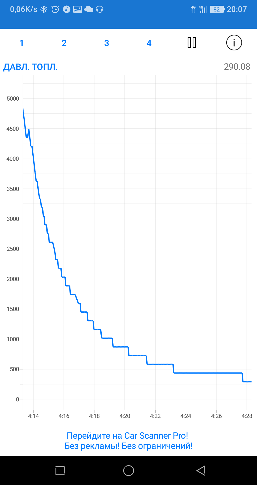

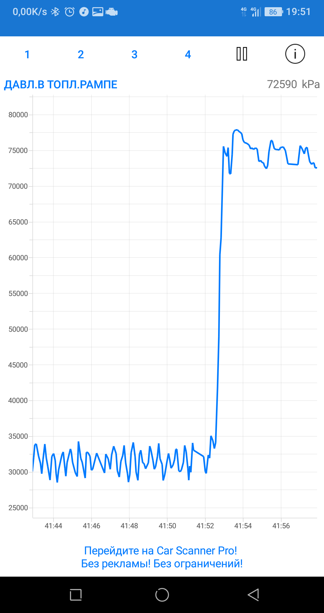

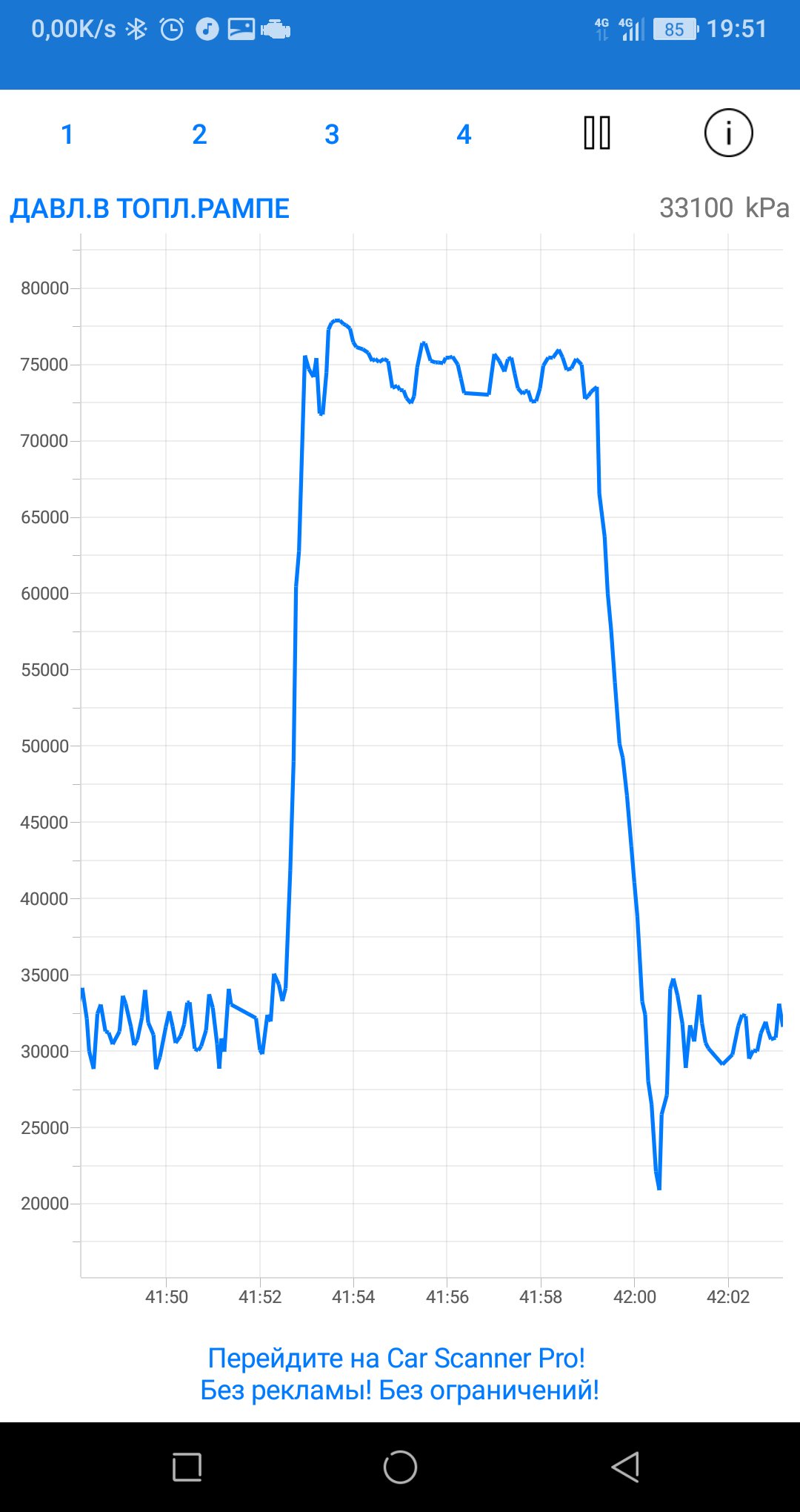

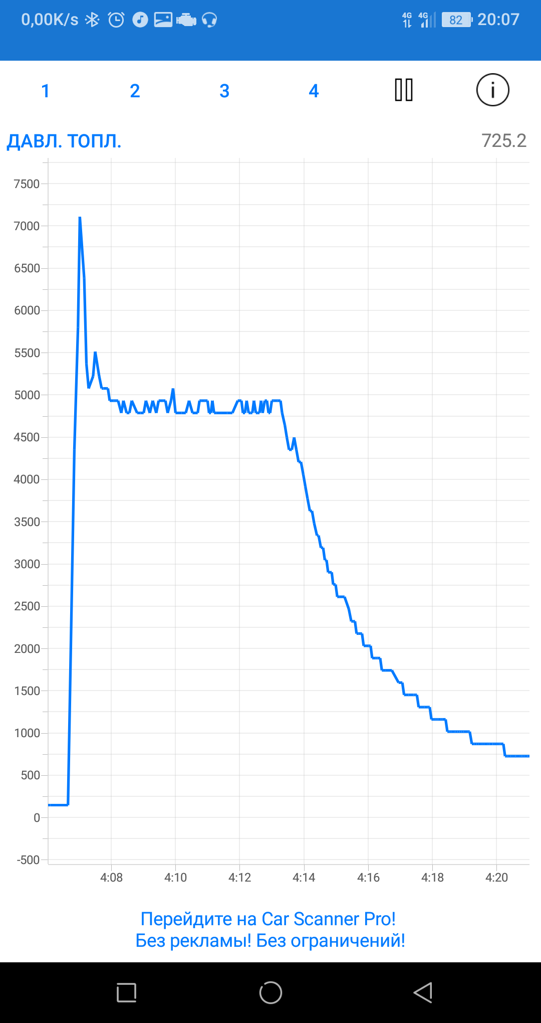

bbudd
Сообщения: 164
Зарегистрирован: 05 апр 2013, 17:22
Двигатель:: 4m41
Мой автомобиль(и):: Pajero 3 2002г.предательски продан, Pajero 4 коротыш 2007г.
Откуда: Минск
Re: Холодный запуск
Сообщение bbudd »
Приветствую. Подскажите, как долго держится давление в рампе, после того как заглушил ДВС. Плохо заводится после стоянки. А последнее время и сразу, как заглушу.
Подключил елм, давление по нулям в рампе, начинаю крутить, за раза три прокрутки накачивает и заводится. Как заглушу, давление быстро падает. Что может быть. Ошибка есть: U1120, B1201.
Последний раз редактировалось bbudd 12 фев 2019, 11:07, всего редактировалось 1 раз.

Это график как заглушил

Подымаю обороты до 2000

bbudd писал(а): 12 фев 2019, 09:41Приветствую. Подскажите, как долго держится давление в рампе, после того как заглушил ДВС. Плохо заводится после стоянки. А последнее время и сразу, как заглушу. Подключил елм, давление по нулям в рампе, начинаю крутить, за раза три прокрутки накачивает и заводится. Как заглушу, давление быстро падает. Что может быть. Ошибка есть: U1120, B1201.
Утечка в элементах топливной системы в секции высокого давления...
