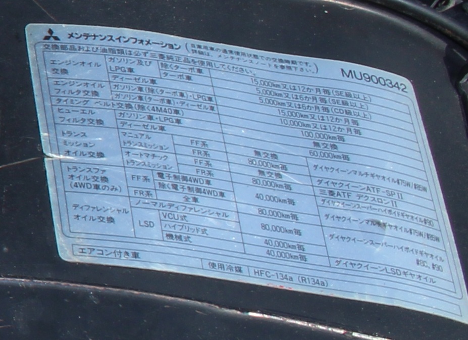

Коробка у меня V4AW3
В мануале написано "Dia Queen ATF SP, ATF DEXRON II или равнозначный",
на фильтре воздушного фильтра написано "ATF-SPII" скорее всего это относится к АКПП.
Нужно решить чему верить, мануалу или надписи?
Думаю все-же верно будет остановиться на надписи на воздушном фильтре.
Но в продаже нет и SP-II.
Теперь осталось выбрать масло, хочу именно от производителя MMC,
думаю Mitsubishi DiaQueen ATF SP-III
но нужно как-то выяснить его допуски, заменяет ли оно SP-II
И я так понял, что масла DEXRON II, III и SP, SP-II, SP-III совершенно разные..
Но возможно SP-III заменяет предыдущие SP-II и SP.
Так что вопрос пока остается открытым..
