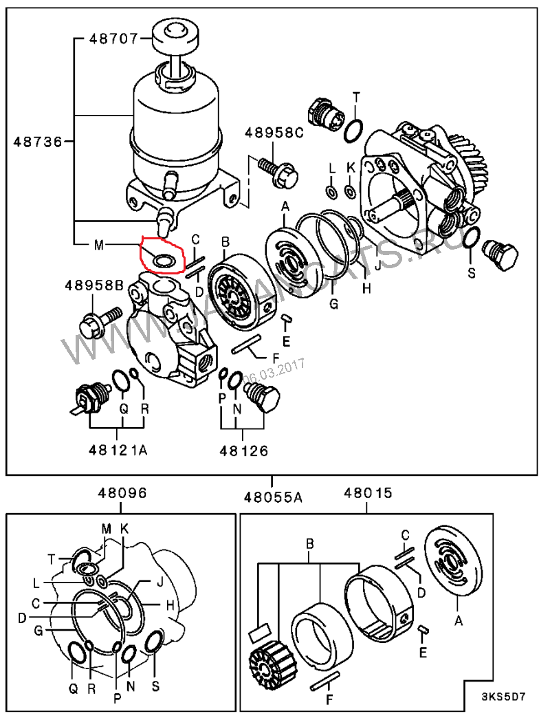

Форумчане, нужен совет, подтекает гур, прям из под бочка.
Летом практически нет следов, а зимой очень хорошо даже течет.
В морозы раз в две недели доливал.
По схеме смотрю только одно колечко есть, но продается оно только в комплекте с бочком.
Подскажите номер этого колечка?

Сними кольцо и на базар с ним. Подберёшь 100пудово. Спрашивай у обладателей таких ящичков https://www.google.com/search?q=%D1%80% ... DPUQsAQIGA
Бочок - бок
Бачок - бак

главное маслобензостойкое купить, а не водопроводное...

hc2hunter писал(а):главное маслобензостойкое купить, а не водопроводное...
ок! спасибо за совет, у меня были сомнения что оно резиновое,бывают и металлические всякие прокладки!
