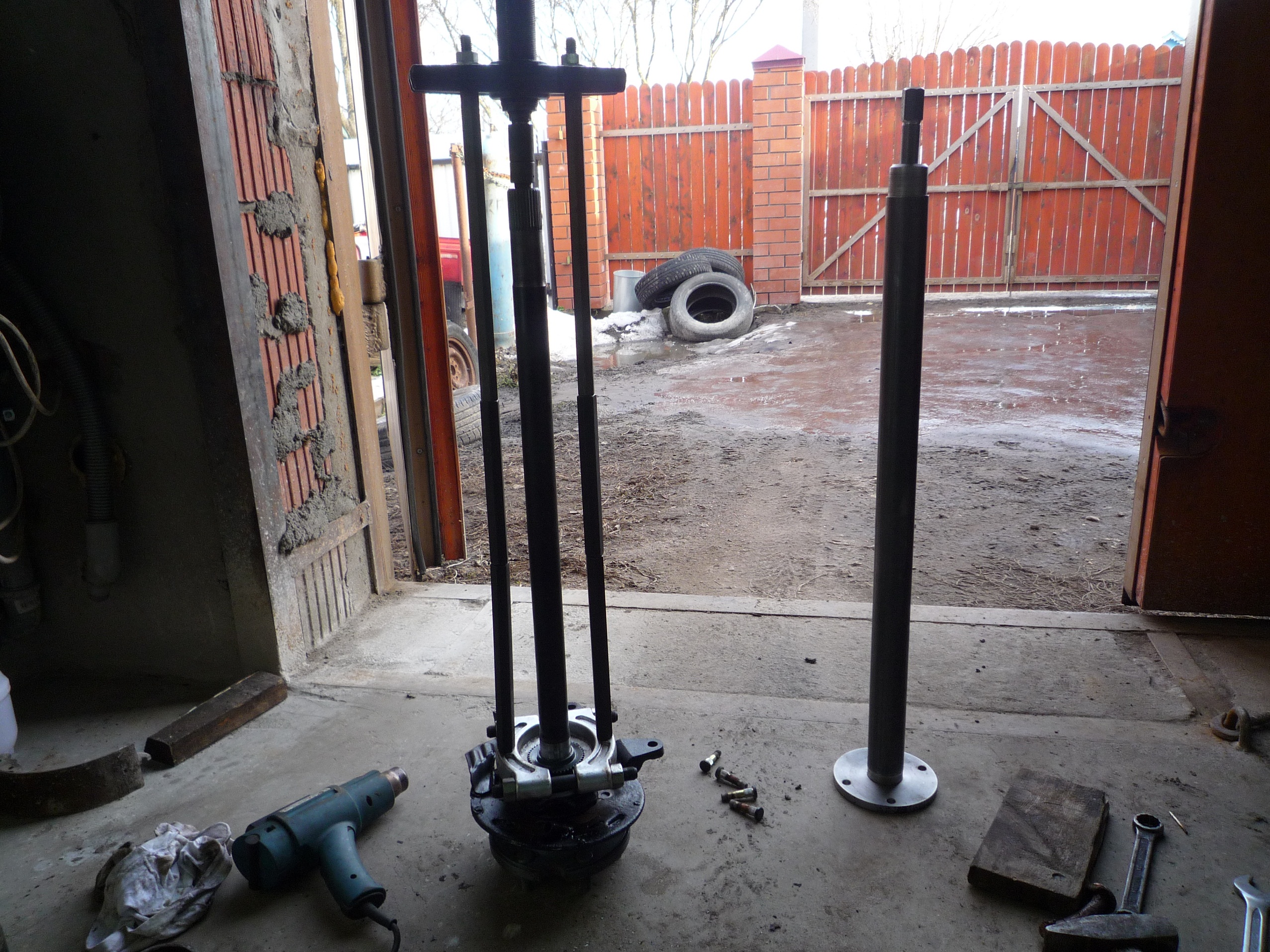

всем привет .мужики кто нибудь знает способ как снять кольцо абс без повреждения как написано в книге и в инете народ снимает легко отверткой у меня так не получается первое кольцо снимал прессом подкладывал две стальные пластины кольцо просто разорвало после этого оно снялось сейчас пробую съемником 10т гидравлическим и грел кольцо все покоробило и скорее всего оно тоже разорвется .как у людей получается его снять поддев отверткой ума не приложу

Ну не знаю
всегда снималось легко, тюк выколоткой и слезает
погрей газовой горелкой

да грел и феном и горелкой. наконец снял с одной полуоси кольцо его так перекоробило но не разорвало попробую выпрямить. щас попробую еще с двух снять посмотрю как пойдет хотел пыльники переставить.

тоже также напрягал только в прессе потом молотком по полуоси тюк! и она как стрельнет!
только лови

взял другую полуось не родную поддел отверткой чпок и кольцо слетело, почему же с моих родных полуосей так тяжело снимались
ни ржавчины ни грязи все в смазочке.странно .
