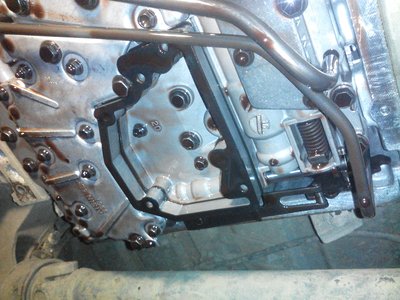

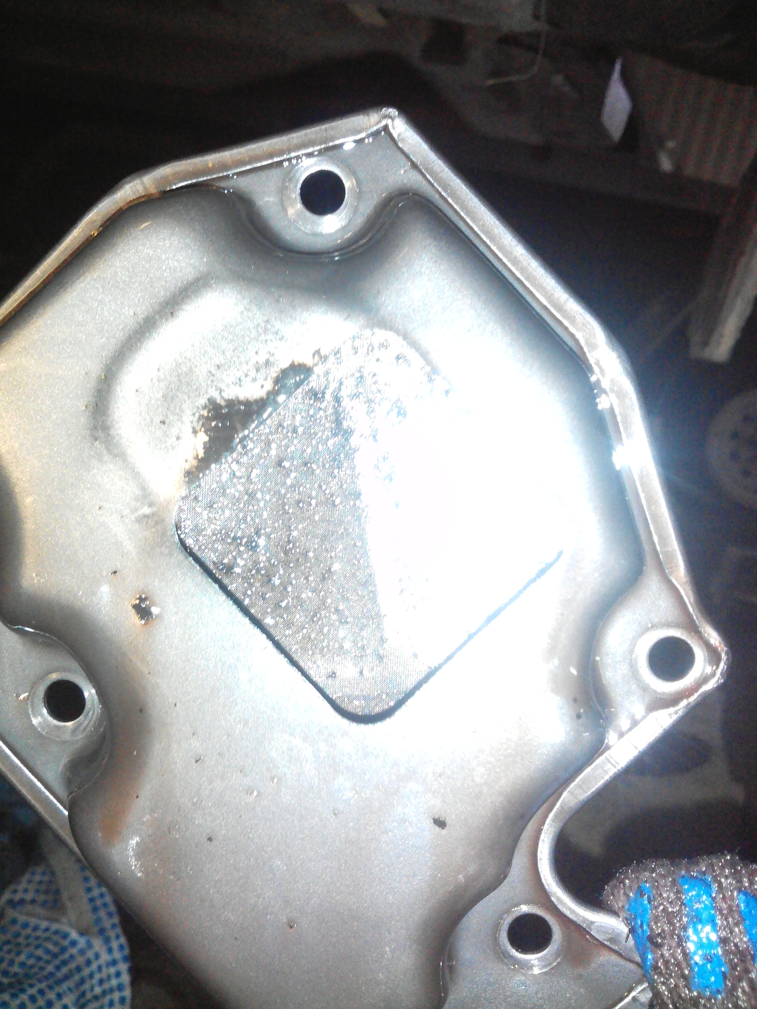

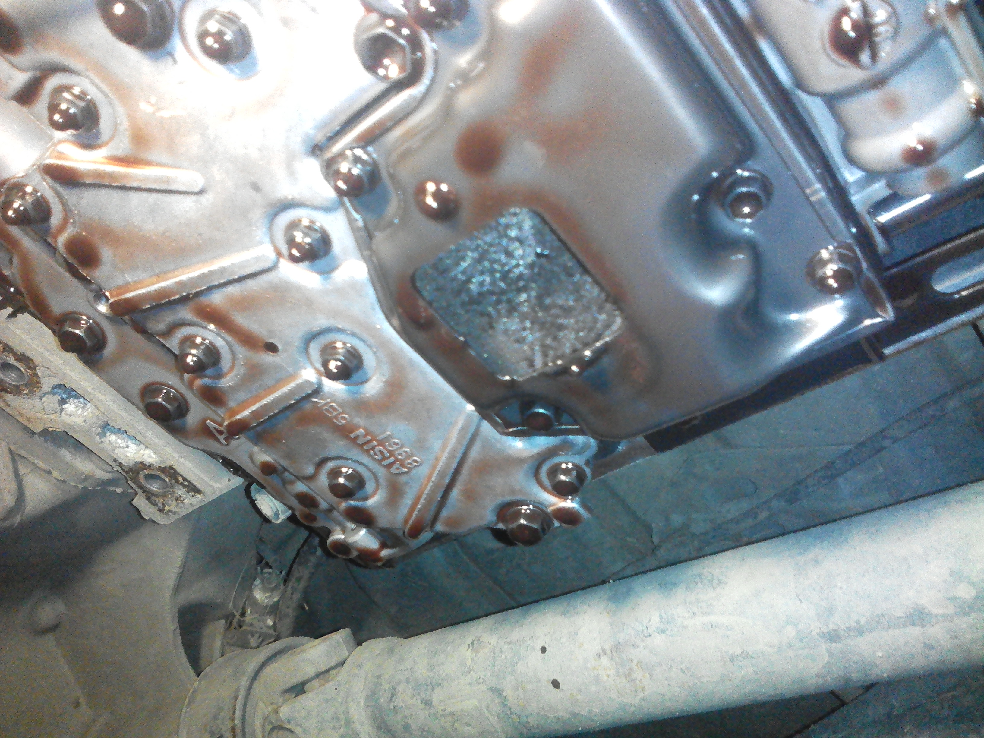

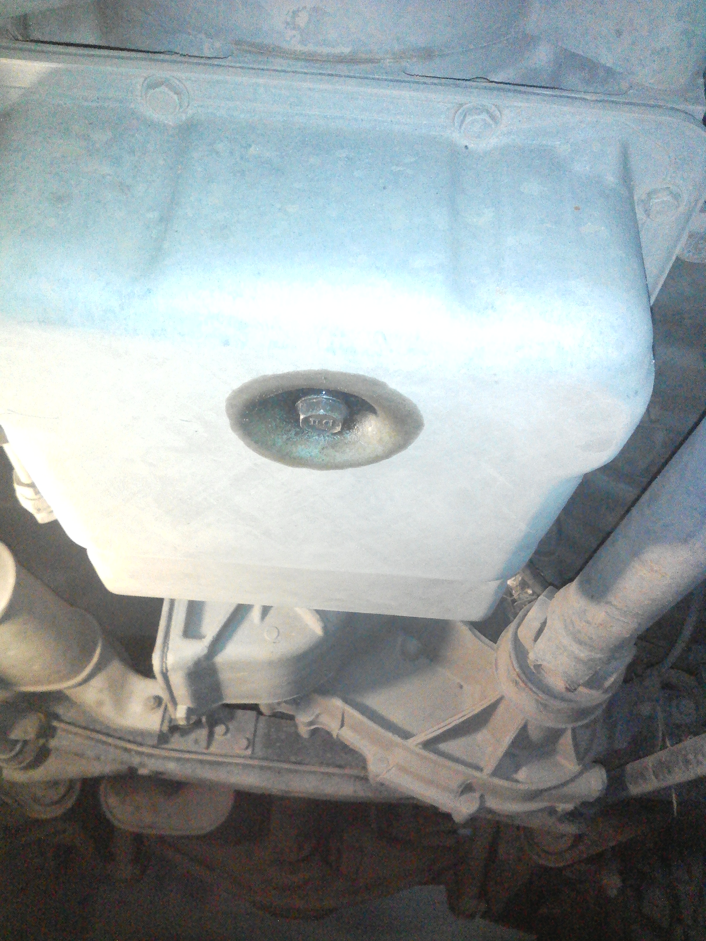

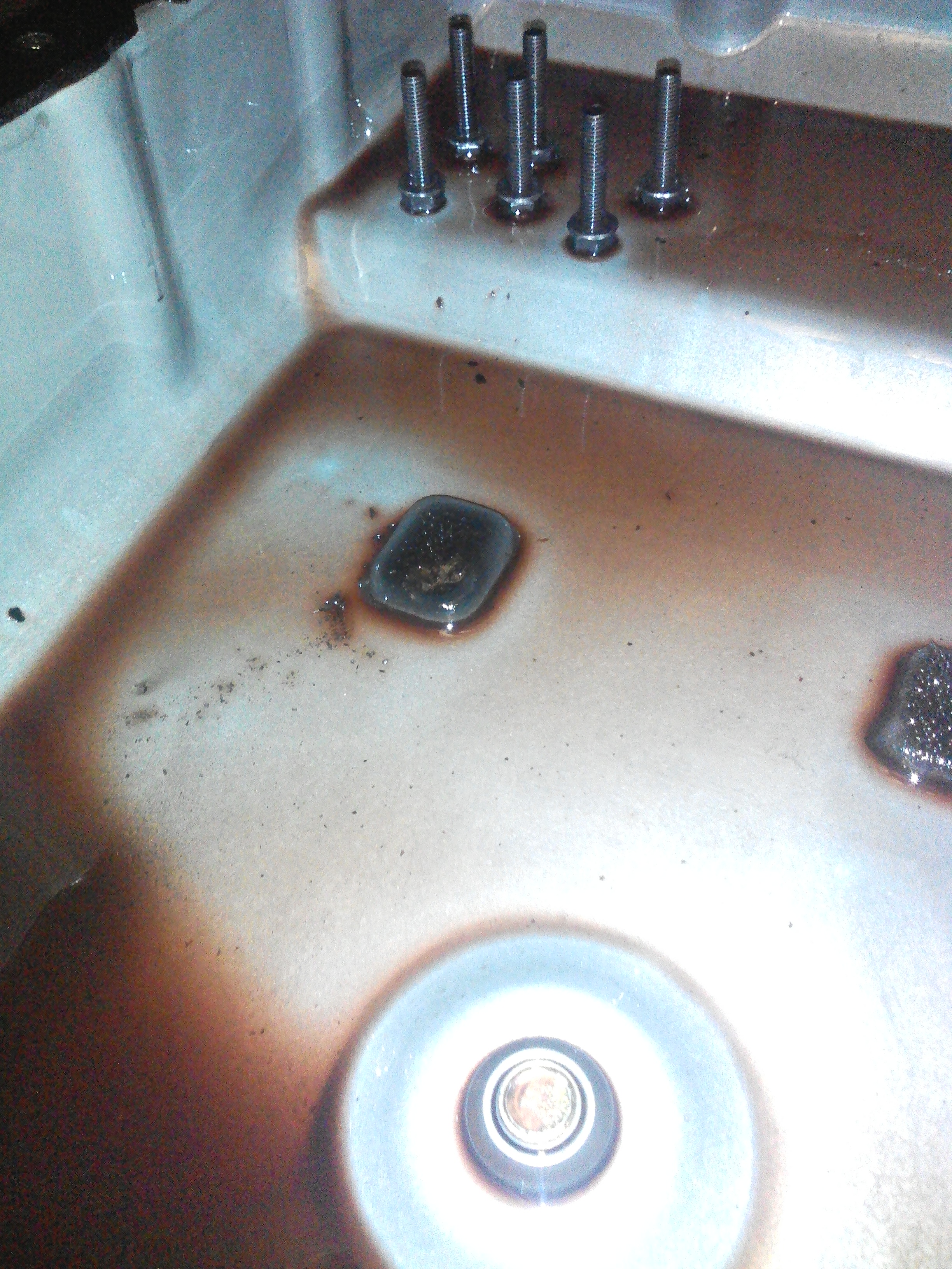

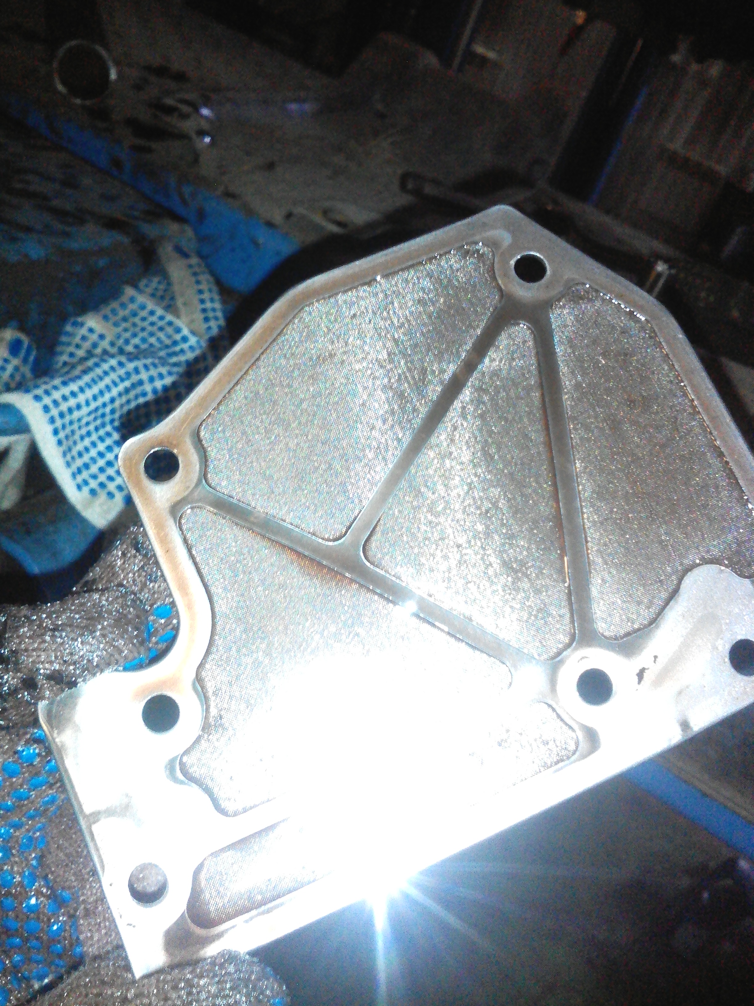

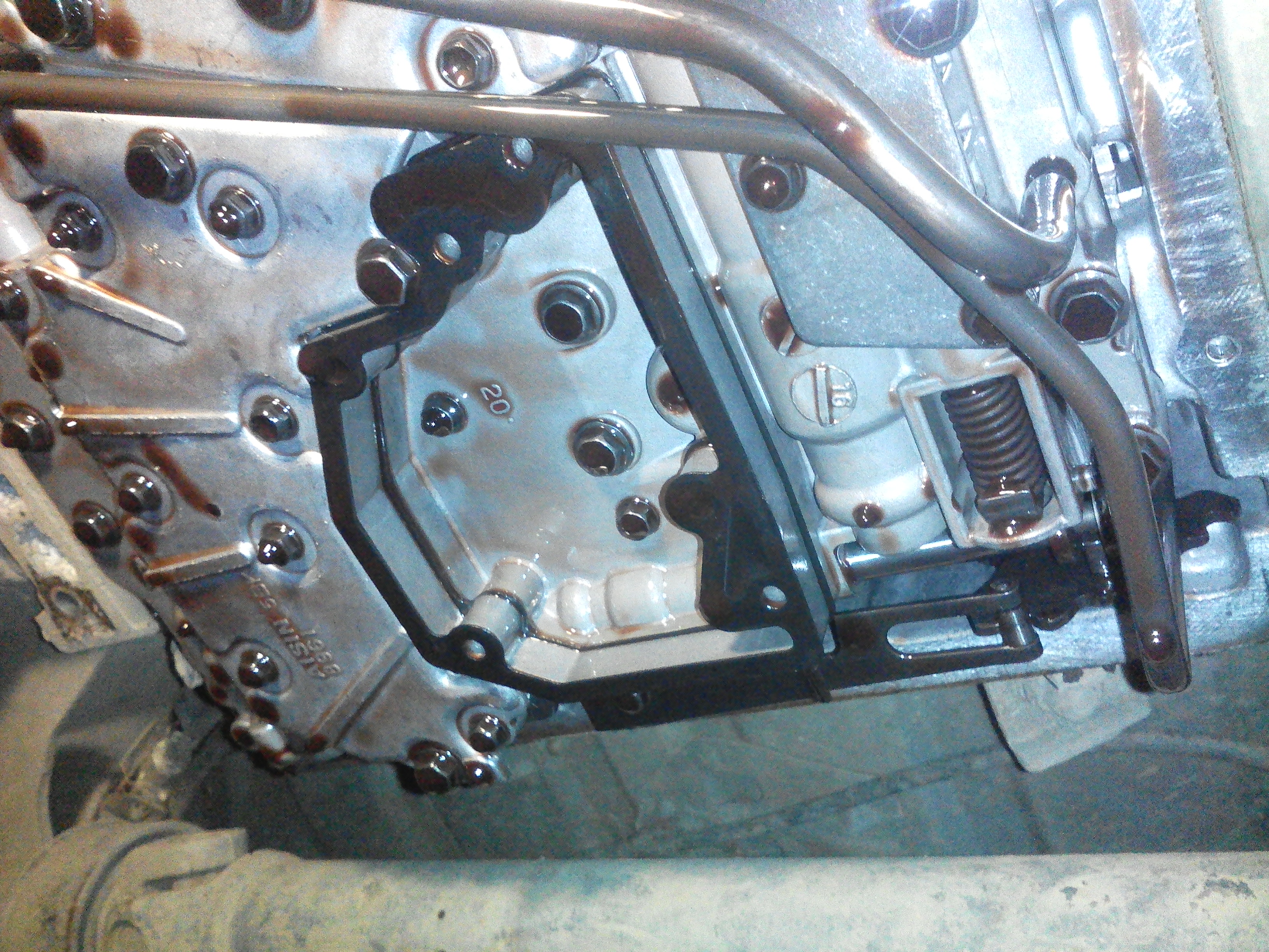

Вот вскрыл подон, резьба на пробке была сорвана,новую нарезал, АТФ очень грязный,фильр вроде чистый , поменяли частичной заменой, пока не пинается,вот только не пойму почему же отключилась коробка

Чет фото не могу прекрепить

Вот ещё

Фильтр грязноватый. Грязюка в поддоне это песок снаружи акпп или нет?

Нет ето то что было в подоне

Понятно. Тогда в акпп что-то изнашивается. Что из себя представляет это мусор? Как песочек на пальцах?

Да вы правы, как песок, но тёмный, и на магнитах, как солидол чёрный какой-то.
АТФ поменял, улучшения есть, но на мой взглят буксует третья,обороты 3000 скорость 50 и не охотно наби

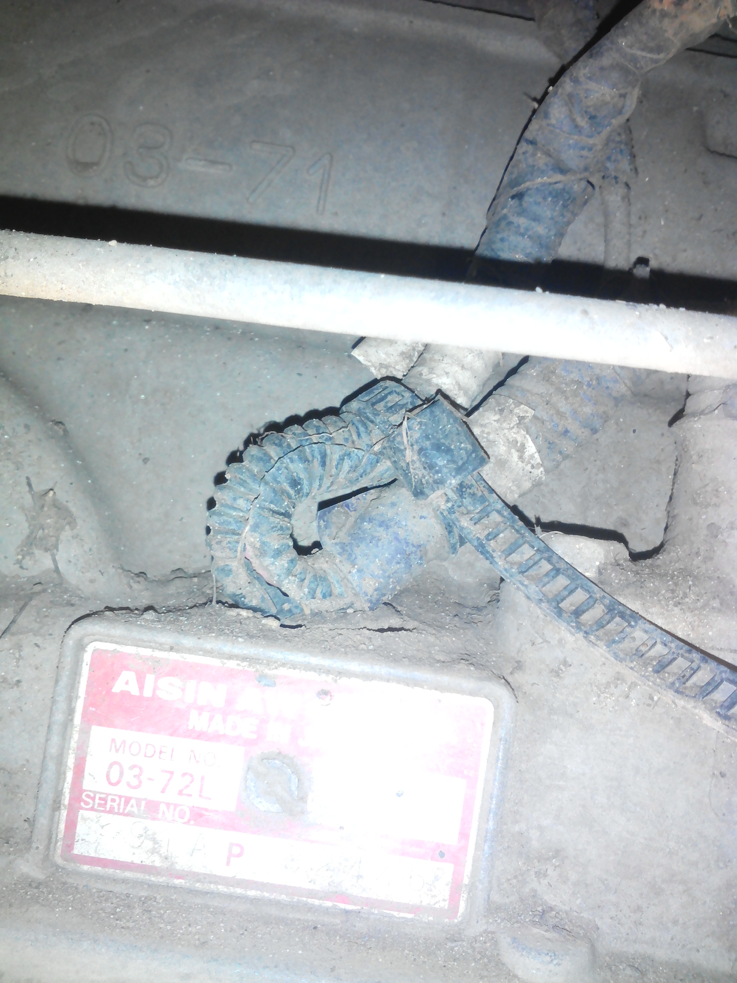

Коробка вотакая, как определить, родная или контракт?

На коробке 03-71, а на табличке03-72L?

Ох уж эти сервисмены. В факе все верно написано. Вашу проще починить, ибо контракт не факт что будет живой.
Песок чёрный в поддоне это стираются фрикционы. В вашем случае это пакет директ, он работает на 3й и задней передачах.
