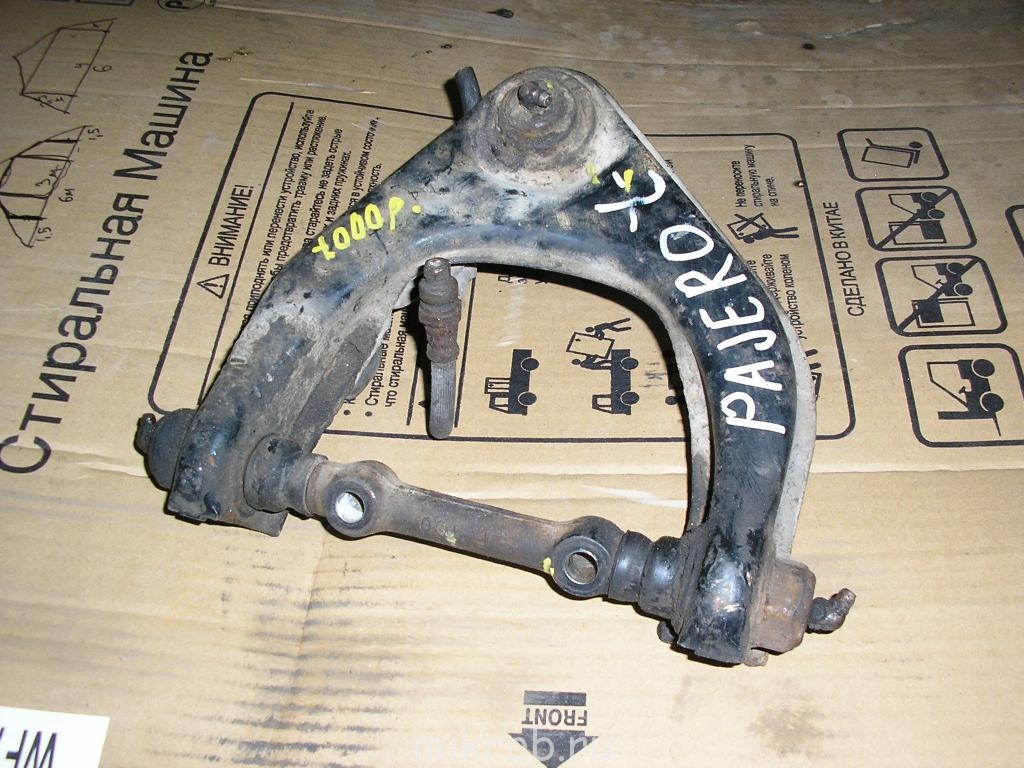

Всем здравия!!!!!!!!
Сегодня лазил в переднюю подвеску и меня смутили сайленты верхнего рычага,на неких сайтах вбил вин и по вину искал эти сайленты,но сайты кажут просто резинки а у меня стоят с пресмасленками это как так в каталогах нету,а у меня стоят или обьясните чет я не пойму.
Или кто номер знает скиньте пожалуйста.
Заранее благодарен!!!!

Мужики подскажите там в место сайлентов подшипник или все-таки обычный сайлент???

Наверное кто-то заколхозил,врезав пресс-маслёнки,чтобы рычаг сделать вечным и менять только шаровый шарнир,т.к. инженеграми Мицубиси изначально задумано,что даже если шаровая под замену,то меняется весь рычаг в сборе.

Нет.Неофит писал(а):Наверное кто-то заколхозил,врезав пресс-маслёнки,чтобы рычаг сделать вечным и менять только шаровый шарнир,т.к. инженеграми Мицубиси изначально задумано,что даже если шаровая под замену,то меняется весь рычаг в сборе.
На п1 это штатно.
У меня было 3 штуки П1, на всех были масленки.
Хотя каталог их почему то не кажет.

Не сайлент точно, либо втулка( бронзулетовая) либо подшипник, сам не разу не разбирал такую конструкцию. Попробуй поставить от П2, только длину промерь. на П1 могут быть короче. потому как шрус точно корочеКёнигВовка писал(а):Мужики подскажите там в место сайлентов подшипник или все-таки обычный сайлент???

на п2 и рычаги длиннее и привода.
зы - втулка в подобной конструкции это тоже подшипник, только скольжения, а не качения.

То что длинней иногда полезным бывает( когда рама уже устала и "сошлась") и не осталось пластин для сход-развала. ставишь рычаги длинней, спасает ситуёвину
у меня стоят от Терракана, они длинней на пару см,

Руки чешуться разобрать и посмотреть но,зная себя без эксперементов не обойтись и разломаю всё основательно!
А если разломаю авто встанет до прибытия "сайлентов,втулок,подшипников" это ни есть хорошо вот и интересуюсь чтоб без авто остаться,что там стоит.
Юра "Жипер" по любому разбирал поделись секретом что там стоит?
Втулка? Сайлент? Подшипник? Может еще что напихали???

Ошибка.КёнигВовка писал(а):Руки чешуться разобрать и посмотреть но,зная себя без эксперементов не обойтись и разломаю всё основательно!
Я вообще мало что разбираю без крайней необходимости.
У нас нет проблем с з\ч - посему просто менял и всё.
Рискну предположить, что там втулка, а не подшипник качения.

На Монтерах частенько стоят рычаги на подшипниках, но масленок там нет, масленки ток на П1

Земляк,всё так: пресс-маслёнки по факту есть,но на схеме не указаны! В чём проблема? - шприцуй,ставь и катайся!КёнигВовка писал(а):Всем здравия!!!!!!!!

Все-таки там обычный сайлентблок с масленкой?Неофит писал(а):Земляк,всё так: пресс-маслёнки по факту есть,но на схеме не указаны! В чём проблема? - шприцуй,ставь и катайся!КёнигВовка писал(а):Всем здравия!!!!!!!!

Нет , резина в сайлентах не держит масло, и её разъест, либо подшипник либо втулка

Что-то ни один магазин найти не может эти втулкоподшипники,может подскажет кто номерок эти сайлентов или что там стоит,сам рычаг то я нашол но за б/у 7 тыр ломят(

Ну тебе же сказали уже - ставь рычаги с П2.

А от галлопера не подойдут? к примеру Hyundai/Kia MB109-630A или недорогой Car-dex CA-H214. Всё таки ближе к П1.

Там втулки стоят. Отдельно номеров их нет. Ось и втулки подходят от Галла. Или ставить рычаг от П2,добавляя развальные пластины(шайбы).КёнигВовка писал(а):Что-то ни один магазин найти не может эти втулкоподшипники,может подскажет кто номерок эти сайлентов или что там стоит,сам рычаг то я нашол но за б/у 7 тыр ломят(
