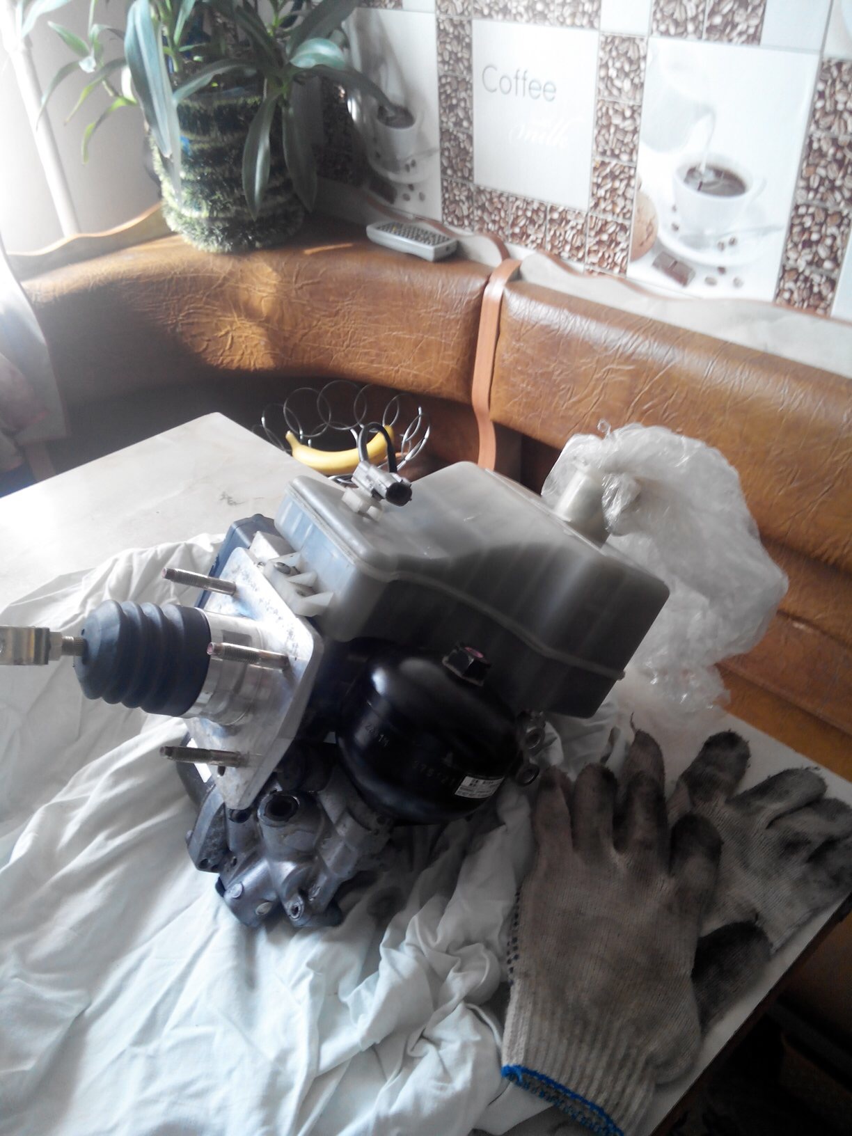

Блок abs жужит

Ребята, замучился с этим блоком. Тема изьжанная.Подскажите постоянно жужит (груша) гидроблок. Каждые 3 сек.ВКЛи Выкл. Был куплен донор abs в сборе,(грушу) поменял все пропало тойсть жужание,только при нажатии на педаль был звук и потом тишина.Все вроде класс,но через 30мин. все стало прежднем Жужание постоянно. Я разобрал моторчик с донора , а там грязь и выроботка. Это я разобрал,что бы по тренироваться на этом блоке abs. Завтра сниму свой с машины (моторчик) буду мыть. Но я все равно не могу понять причину постоянного жужания??? Кто подскажет?

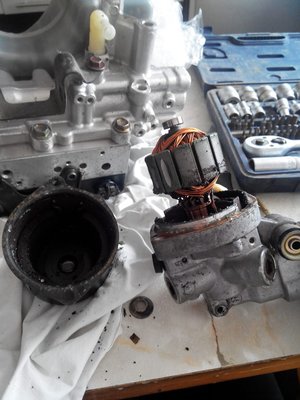

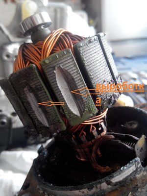

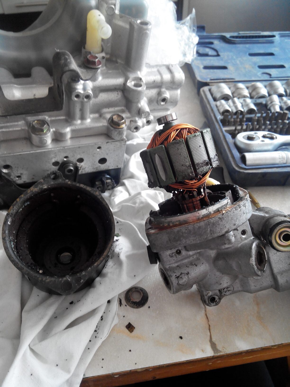

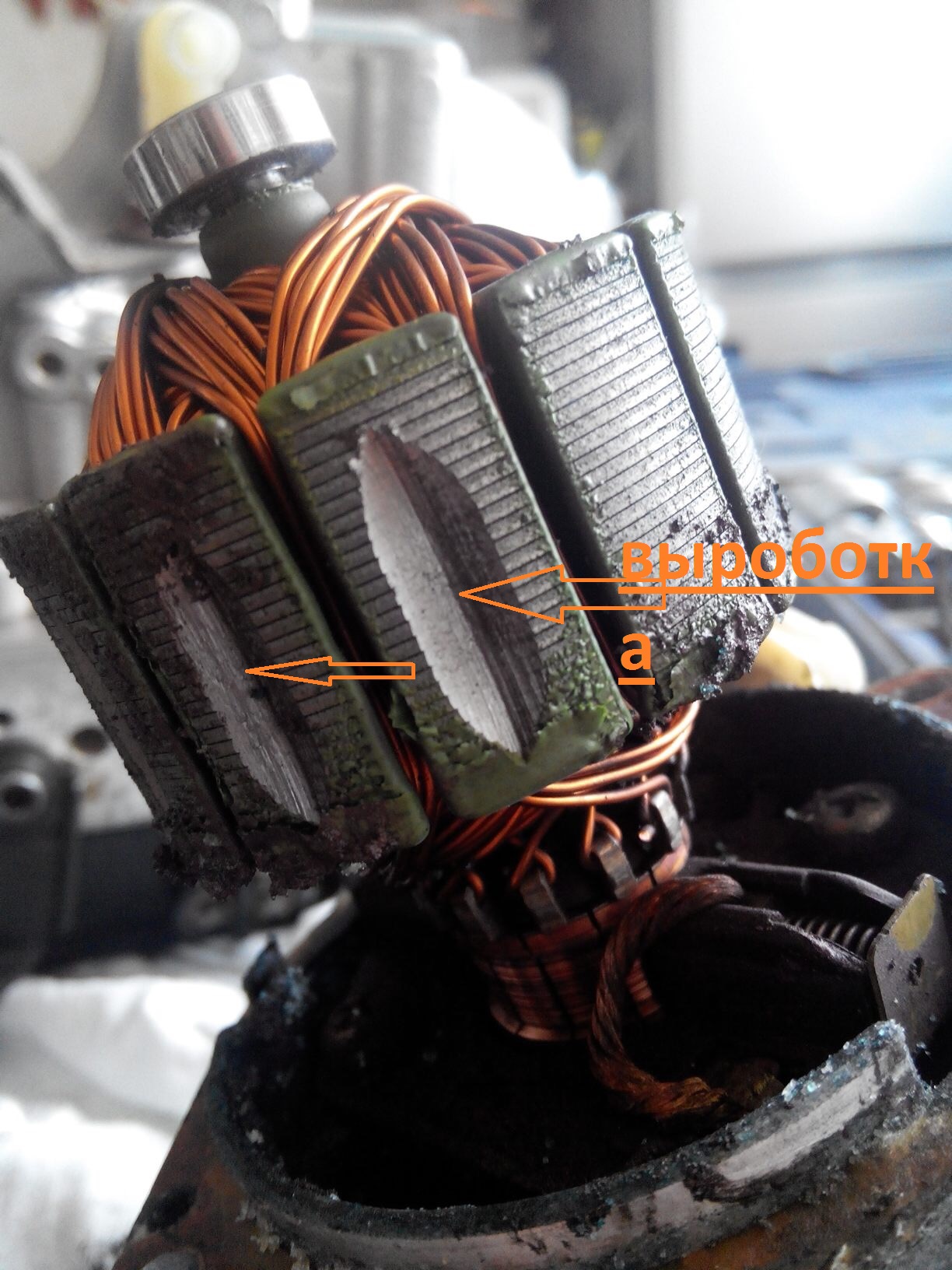

На фото моторчик с убитым коллектором. Менять. Долго не протянет.

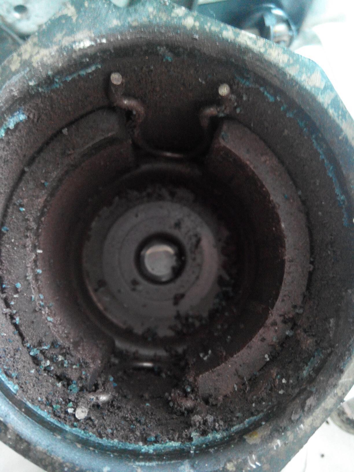

Вот и меня постигла участь.
Стерся коллектор, стучал, ездил какое то время, позже встал, разобрал коллектор купил допилил заменил собрал двигатель работает.
До разборки звук был нормальный (тихая пилорама) грушу менял 2 года назад.
После сборки и прокачки насос качает с треском ошибки не горят после 2-3 нажатий опять подкачивает и отключается. Давление держит.
Если грушу снять то насос качает жидкость идет, а звук нормализуется (тихая пилорама). Грушу если потясти чувствуется что внутри что то болтается несильно.
