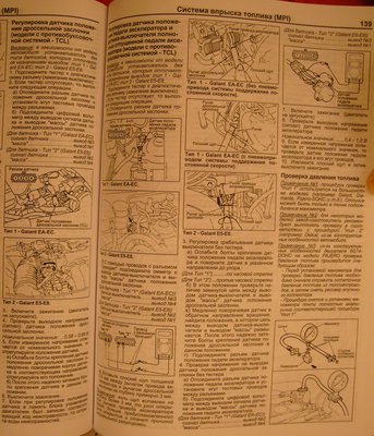

Добрый вечер! Перерыл уже и форум, и мануалы-не нашел ничего
У меня 3-х контактный ДПДЗ. Как его настроить? Во всем мануалах описано про 4-х контактный. Какое напряжение должно быть на закрытой заслонке? Кто-то говорит 500мВ, кто-то 635мВ. Как настроить правильно? :*SCRATCH*:

От 500 мВ до 1.0 В

Неужели нет четкого напряжения? А что будет меняться если уводить в большую или меньшую сторону? машина МКПП

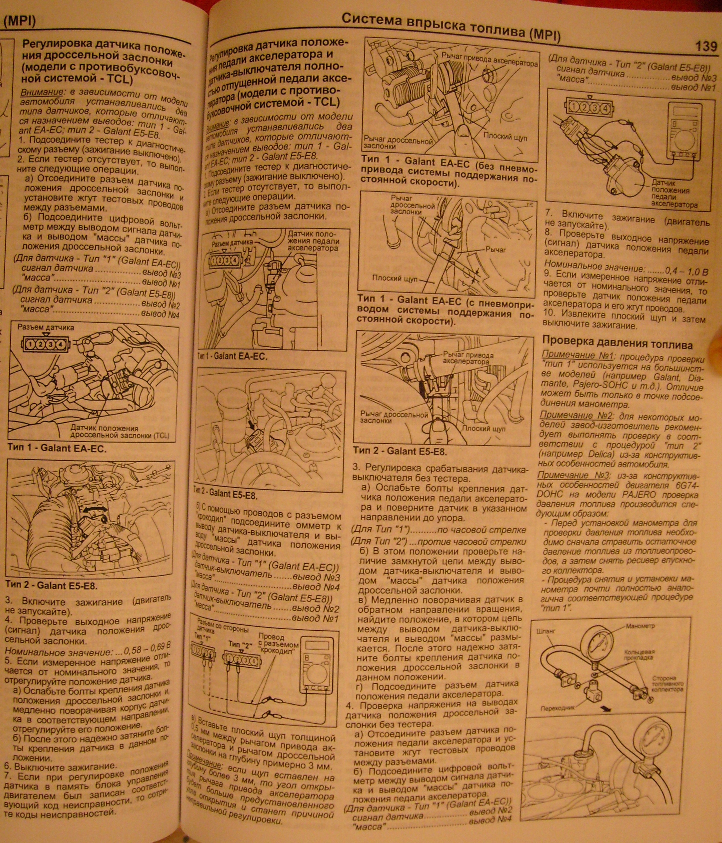

Есть вот такой фрагмент мануала. Но не знаю, актуально ли для Pajero Sport...
