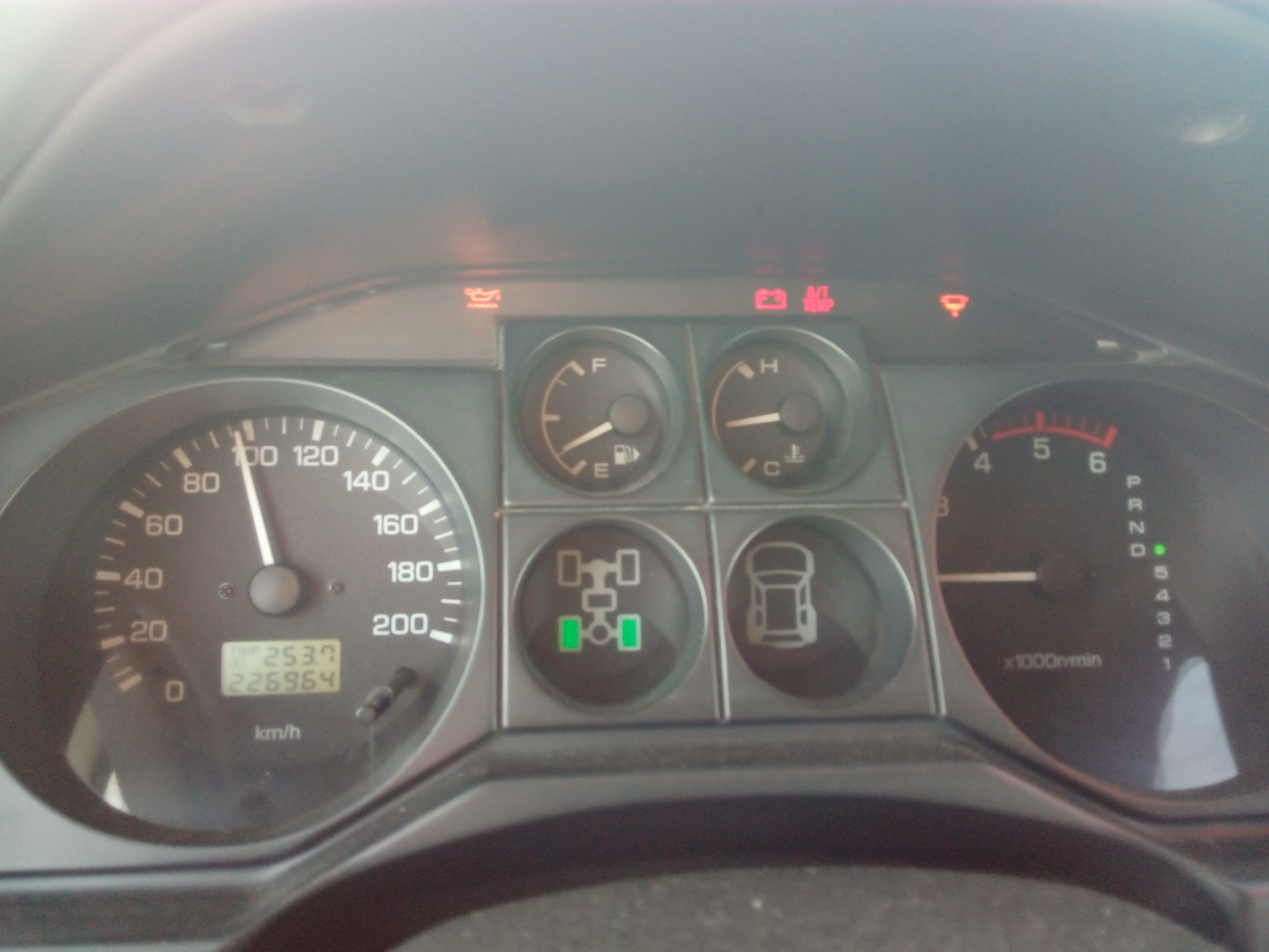

Здравствуйте! Подскажите пожалуйста что это может быть! При прогреве в салоне загораються данные лампочки, при этом на работу двигателя и поведение самой машины не меняется. А когда едиш по трассе через какое то время тухнут. Такое ощющение что что то нагревается в щитке приборов и загораются лампочки а когда остывет то тухнут.

Смотри генератор. Точнее регулятор и провода до него. Напряжение какое показывает когда горят лампы?
Похожая тема http://pajero4x4.ru/bbs/phpBB2/viewtopi ... 0&t=159826 Там все разжевал.

Предохранители все проверил, все годные. Да и повороты у меня все время работают. Напряжение зарядки проверю когда загорятся данные лампочки.

99,9 % гена, было такое, через огромную лужу во время ливня проехал, диодный мост на гене начал скоропостижно умирать, 2 дня ездил практически на аккуме, также лампочки горели.

Гена или провода к нему. Я так и написал.
