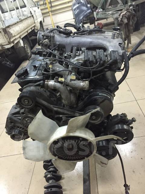

Вот так выглядит 3.0, который близнец нашего 3.5 https://static.baza.farpost.ru/v/1422800330146_bulletin
