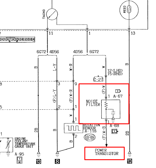

Здравствуйте.
В том месте подкапотного пространства, где должен находиться, примерно, разъём, идущий на тахометр обнаружил (из навесных деталей) только круглый бачонок помехоподавляющего конденсатора. Рядом два разъёма висят в воздухе и в ус не дуют.
Неподалёку висит хрень с серьёзным названием power unit. К ней подходит трёхпиновый разъём, от третьего провода которого когда-то кто-то пытался отвести куда-то провод.
Подскажите, пожалуйста: откуда конкретно уходит прямой провод на тахометр ? прямо из этого юнита?

С тех проводов что в воздухе висят.

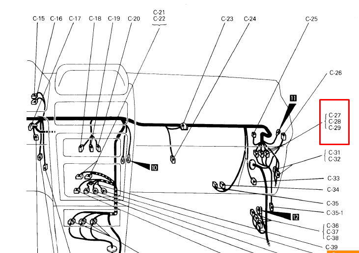

Провод от панели приборов и тахометра идет на бочонок, а него на power unit. От приборки на фильтр (бочонок) идет белый провод, а с бочонка на Power Transistor идет белый с черной полосой. Обрати внимание между фильтром и приборкой есть еще десятиконтактный разъем. Но он под приьоркой в салоне.

Всем спасибо, всё починил)
