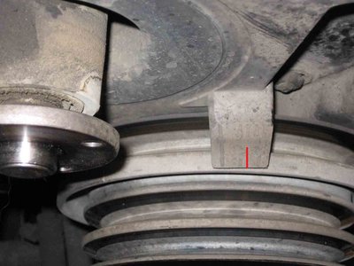

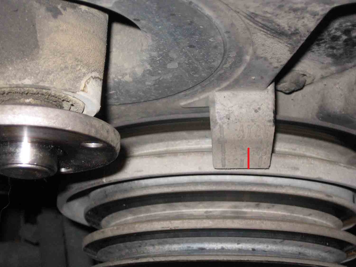

Купил чудо девайс в надежде, что в дальнейшем он мне сможет помочь выставить УОВ, ну и первым делом после покупки сразу пошел пробовать на стоянку что мне этот моргающий фонарик покажет, подключаю и стрелляю… Короче все работает, метка не движется, и стоит паралельно отметке. Кто подскажет куда крутить ТНВД в таком случае?

А на капоте что написано, какой угол?

ну у меня турба с жидкостным охлаждением, по мануалу 9

Поворачивать по ходу вращения.

SNOOPER писал(а):Поворачивать по ходу вращения.
Спасибо,а по вашему опыту ,можно ли доверять показаниям стробоскопа?

Естественно можно.
