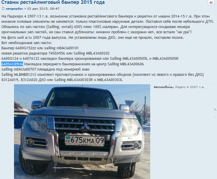

доброго времени суток. Хотелось бы узнать, можно ли в паджеро 2010 года, поставить бампер новой модели? Если да, то какие есть сложности с этим вопросом?

Было где то уже, подходит. Поиском пройдитесь.

При этом давался перечень деталей и фирма производитель.
Уж больно оригинал не дешев...
