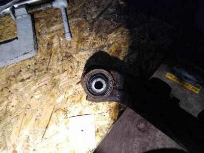

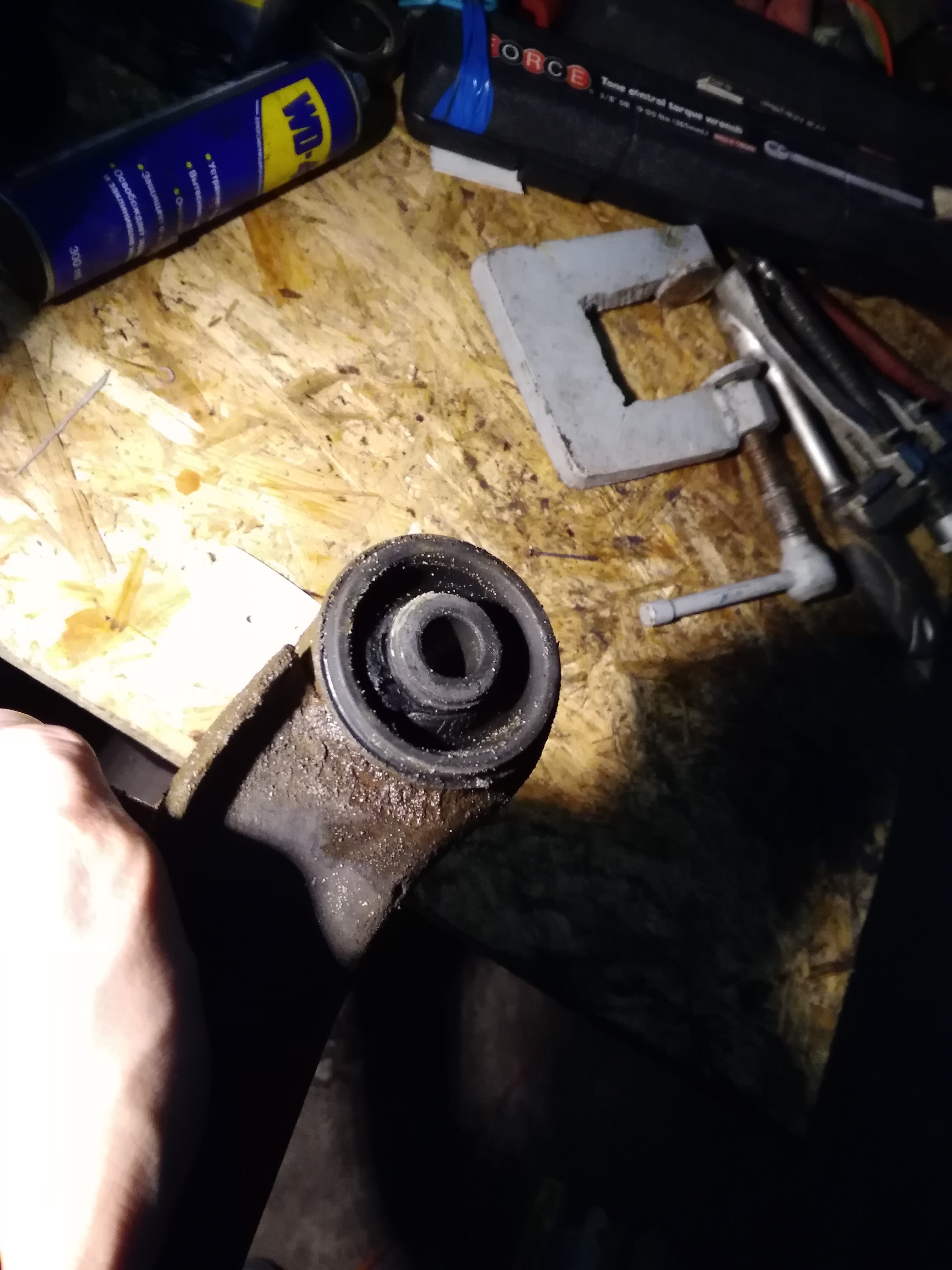

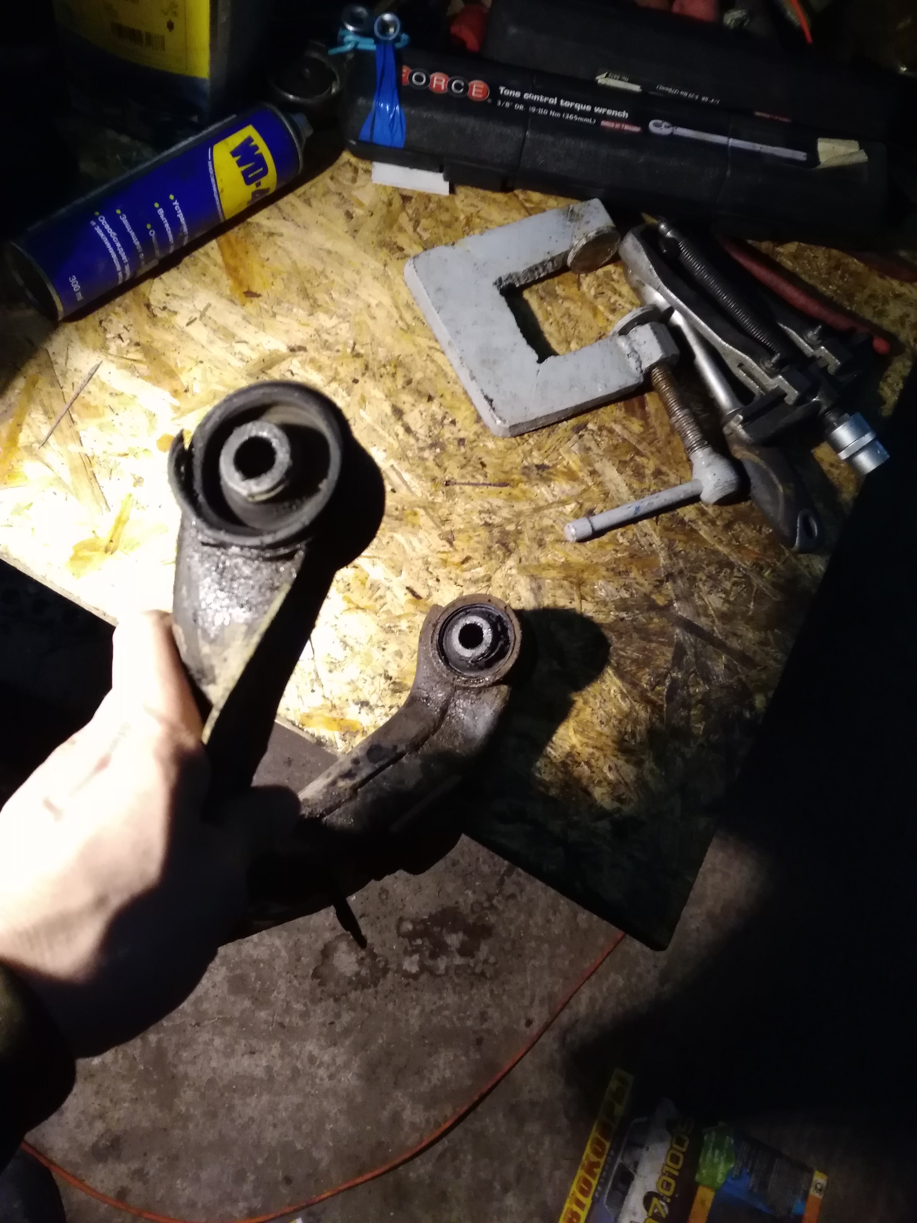

Умерли верхние сайлентблоки передних рычагов. Нижние пока нормальные.
Заменил на VTR. Заменители на 0,7 мм толще, проточил на 0,4 и запрессовал. Т.е. ухо 45,8. Сайлент был 46,5, стал 46,1
