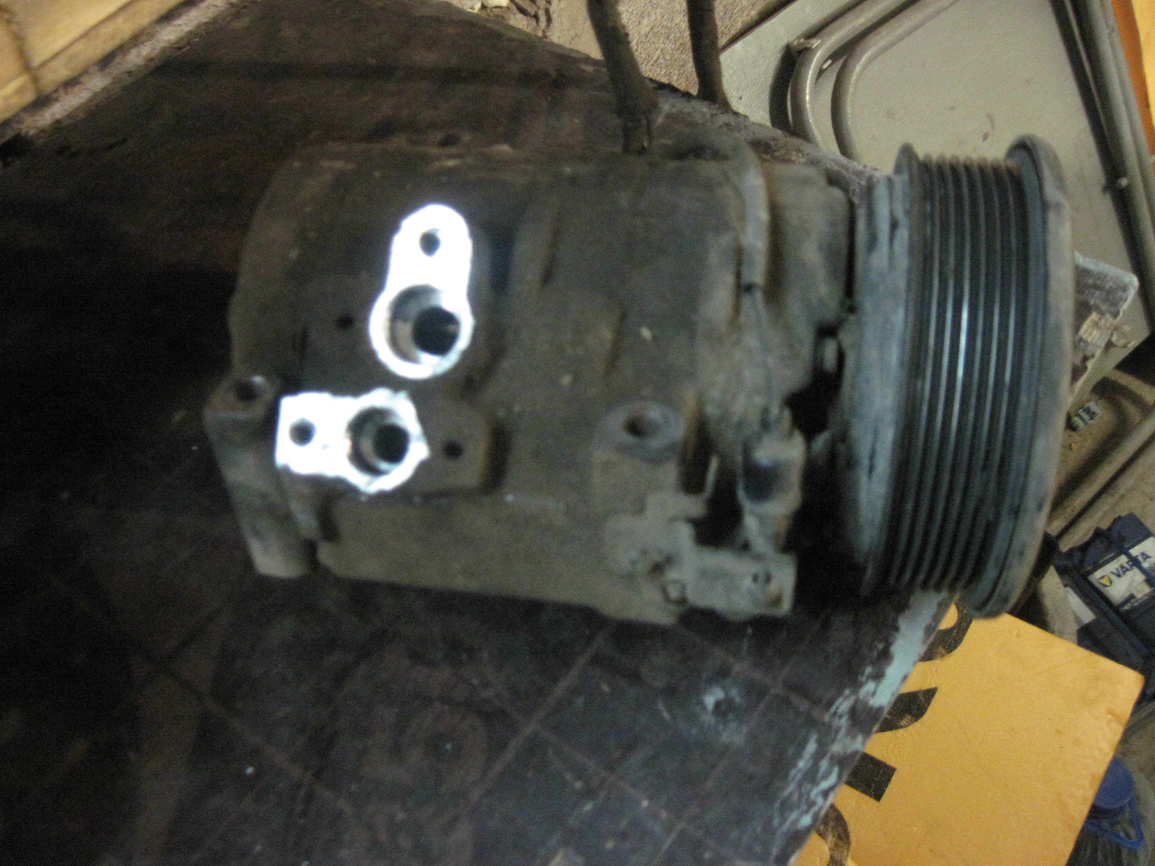

помогите умер компрессор кондея. заклинил
Сообщение ИванИчетовкин »
Где искать подскажите?
ИванИчетовкин
Сообщения: 2
Зарегистрирован: 02 мар 2017, 20:14
Двигатель:: 6G72xБензин
Мой автомобиль(и):: митцубиси монтеро
Откуда: ижевск
Re: Помогите, "умер" компрессор кондея, заклинил
Все началось с замены ремня грм, сначала заскрипели подшипники генератора, повез в ремонт за одно, думаю, отдам компрессор пусть посмотрят. Ребята его "приговорили" и сказали, что что-то заклинило внутри. Собрали, сказали,что сам шкиф крутится, а компрессор заклиненный, но ведь когда включаешь обдув стекла, компрессор включается автоматом, так можно и ремень порвать да и ,вообще, непонятно какие могут быть последствия.

Если компрессор заклинил, и не промыть систему, второй, и последующий долго не проходят. В трубках и радиаторах полно образива от компрессора
Сообщения: 20482
Благодарил (а): 101 раз
Поблагодарили: 1353 раза
Re: помогите умер компрессор кондея. заклинил
А что б не включался при обдуве отключить разъем от него ::-D:
