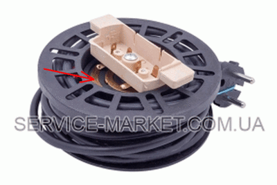

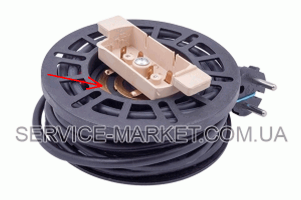

Фольга тонковата, да и клеить...Nbf писал(а):Вот что пишут опытные люди:
Поставить можно что угодно.Кольцо можно взять с проставки под спортивные рули как на нарди можно от жыгулей можно снять с твоего руля.Нужно смотреть на внутренний диаметр кольца или выточить из текстолита и плотно насадить на внутренний сулумин чтобы не было типа восмерки как на колесе и приклеить медную или латунную фальгу.Снимаешь кожуха на колонке насажеваешь кольцо примерно на такую высоту как на родном руле.Одеваешь руль и смотришь чтобы стержень подпружиненный был не до конца задавлен а имел ход если мало то подбиваешь кольцо глубже.Если этого не сделать можно сломать гитару
.Руль кольцом упрется в стержень и сломает пластик часто бавает кто ставит спортивные рули с китайской проставкой приходится до пяти миллиметров стачивать стержень по длинне.Сними родной руль и посмотри там все просто работы на час с перекурами.
А что если взять от катушки пылесосного шнура?
Подъехать в конторку, где быт.технику чинят, мож чего предложат?
Фотку в и-нете корявенькую нашёл, но думаю понятно, где кольца стоят...
