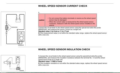

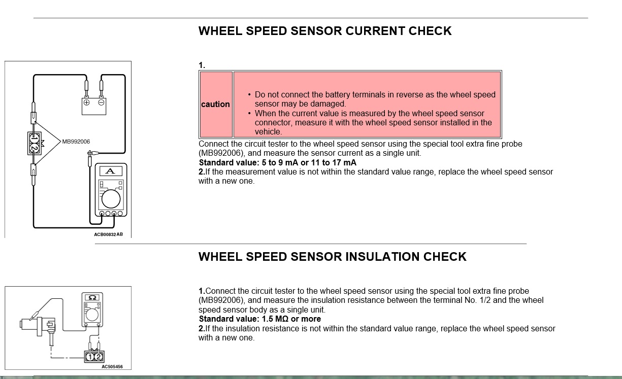

Re: Датчики ABS на авто после '11 г.в.
https://ru.aliexpress.com/item/100-NEW- ... ab46105b7c
И не надо его просто так тестером тыкать. Умрёт нафиг.
