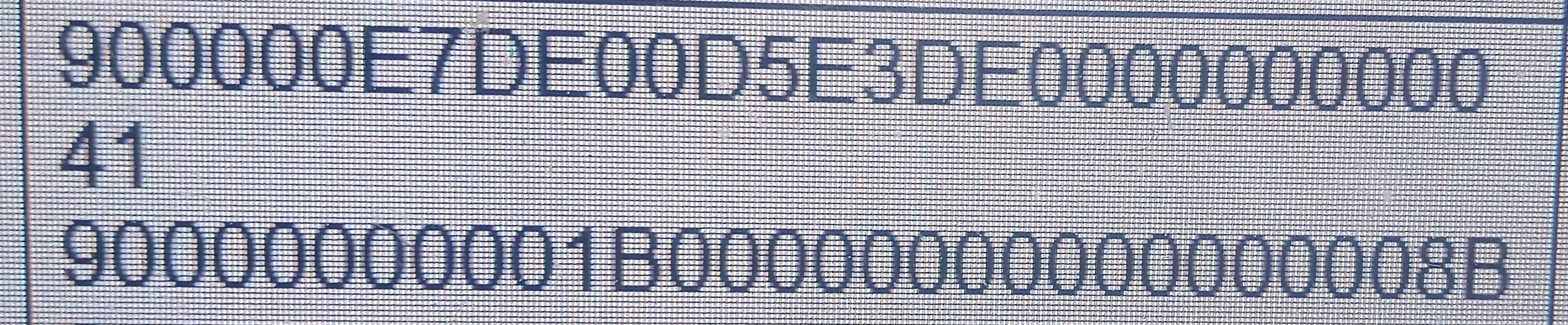

Пробовали не только лаунчем. Старые коды прописываются а новые нет. Не думаю что у двоих сразу с глазами проблема).
Если я напишу коды, это чем то поможет?
Сообщения: 57487
Поблагодарили: 4803 раза
Не прописываются форсунки на Паджеро 4
Вот попробуйте прописать.
Должны влёт прописаться, если сканер нормальный

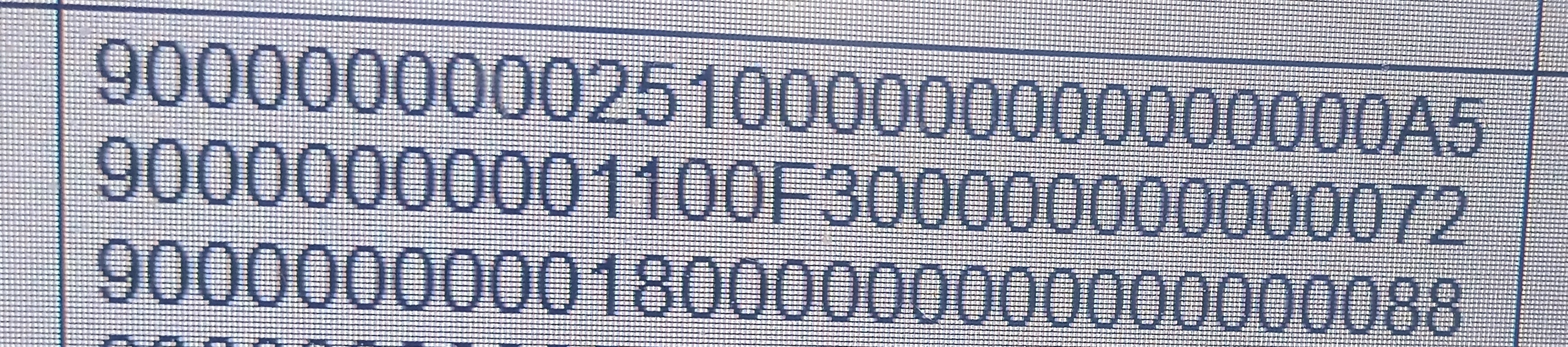

Сообщение Юрий81 »
Эти что вы прислали зашли. А мои не хотят
Только четвёртый зашел когда год назад менял одну форсунку
